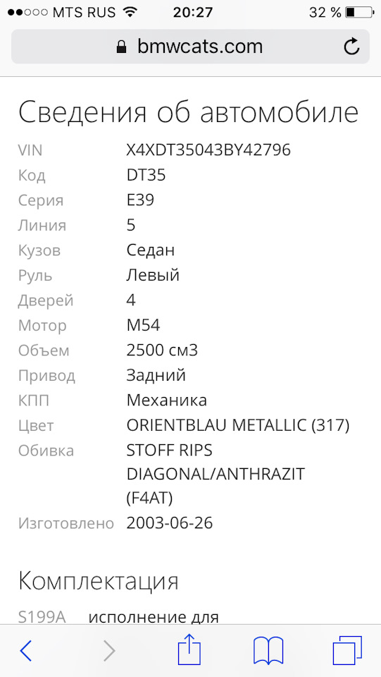

По вину пробей, там должно быть, так как это опция была.
Я смотрел в бмв Катс .
Там у меня показывает две рейки и ту и тум
tol9n4
А где можно пробить ?
Я просто в гугл вбил комплектация по вин и зашёл на первый попавшийся сайт
Спасибо сейчас попробую .

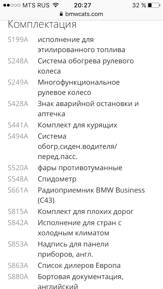

Но судя по тому, чтоикомплектация у меня барабан, а машина одна из последних выпущенных да ещё и в Калининграде . Полонию, стриги какого сервотроника у меня нет .
S216А Гидроусилит.руля — Сервотроник www.rubmw.ru/
У меня тоже нет этой опции судя по расшифровке, это хорошо.
tol9n4
tol9n4
Это все что я смог найти по своей машине
