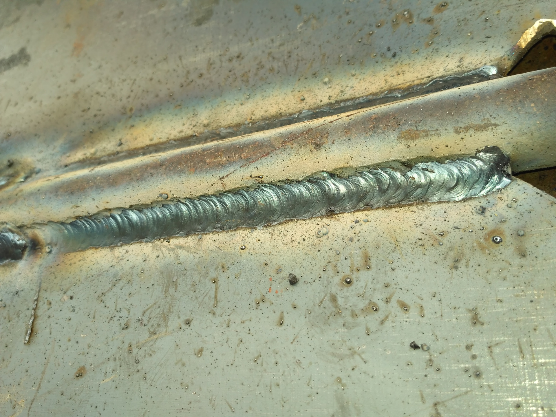

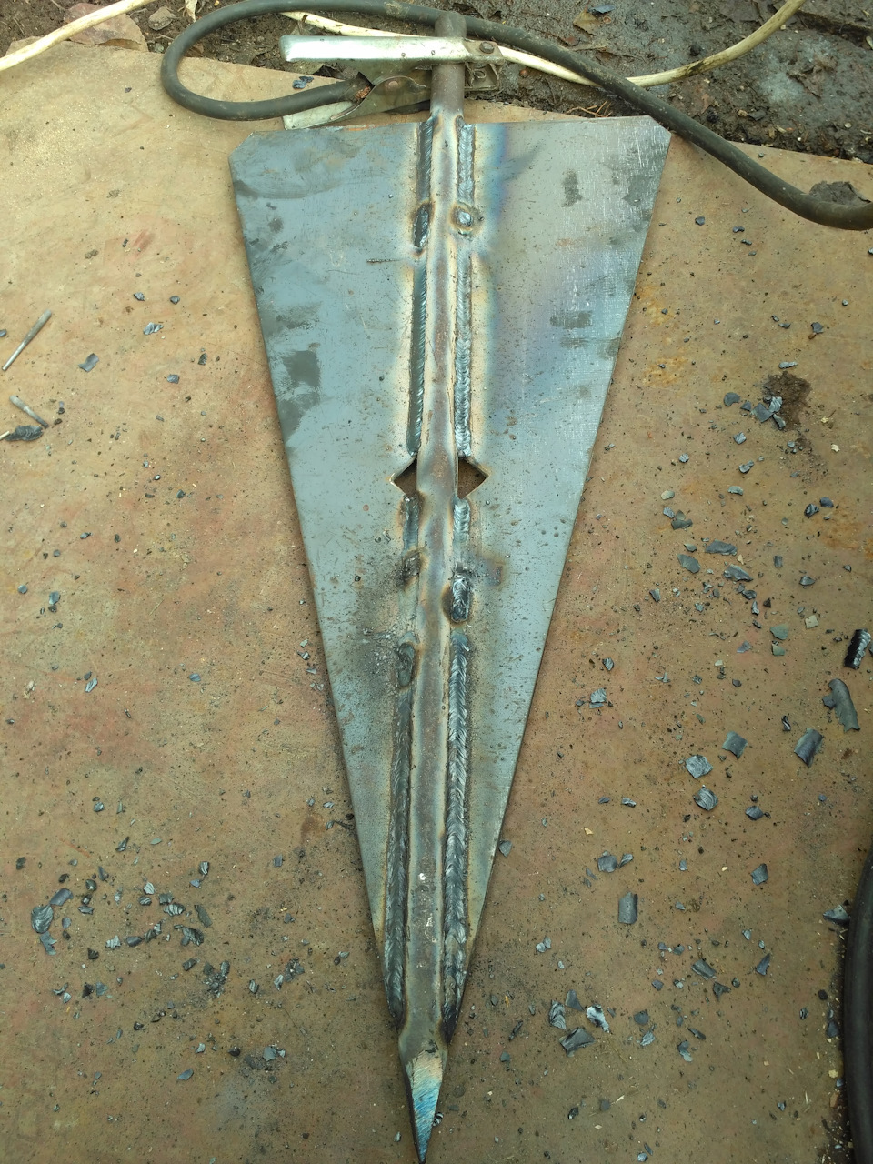

Получился гаджет)))) Или аксессуар джипера)))) Готовимся к весенней распутице))) Сварил якорек грузинский. В сварке кое где есть косячки, но в целом самому понравилось какие швы получились. Профи молчать! Варю как могу вернее как сосед показал)))) Железо 6ка, ломик первый попавшийся под руку, общая длинна получилась около 750 мм, сами пластины 600 на 150 2шт.

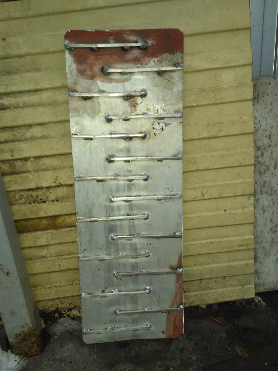

Так же на пробу сварганил два трапика из дюраля. Наварили полоски дюраля для зацепа колесами. При сварке правда сильно ведет сам трапик. На сколько это рабочий вариант проверим, ждать не долго 8-9 апреля и проверим)

крылья якоря желательно делать не в одной плоскости, а под некоторым углом друг к другу
здесь озвучен ключевой момент при использовании якоря, для троса нужна канавка для создания правильного угла

та норм швы

К трапикам советую на угол приделать шнур матёрый капроновый(50-60 см)с ярким бубликом плавучим от детской пирамидки.Из колеи с жижей удобно трапик после вытаскивать.А то в куртке по локоть там шарить не приятно!И залипает трап шо маманегорюй.Всем кому показал-так сделали.Довольны! ;)
Про веревочку в курсе еще не успел, да и второй еще варят

Швы норм! Хорошие плотненькие!
Электроды esab варят сами) МР беру то липнут то жгут, короче говоря хоть и дороже на много все равно беру есаб
Подтверждаю на все 100%, МРки сильно шлакуют, варить ими конечно можно, но ESAB OK46 это как на иномарку пересесть с отечественного авто)
вот очень точно подмечено)

Не уверен, но зацеп смещен ближе к острию может из за этого? Ну и он не для любого грунта надо понимать, на болоте не будет работать и в песке думаю тоже.

Так его забить кувалдой а дальше должен сам заглубляться
ха ха, я вон в прошлом году на Кольском замумукался, хрен там чего забьешь, сплошные камни, почему и не грузинский а обычный плуг…
обычный плуг направление входа старается держать сам, а грузинский будет входить по наименьшему сопротивлению…
а смысл якоря в том что бы он крылья вошли перпендикулярно тросу…

у меня — землю пашет, а машину не вытаскивает)))
Это может изза смещения крепления троса
