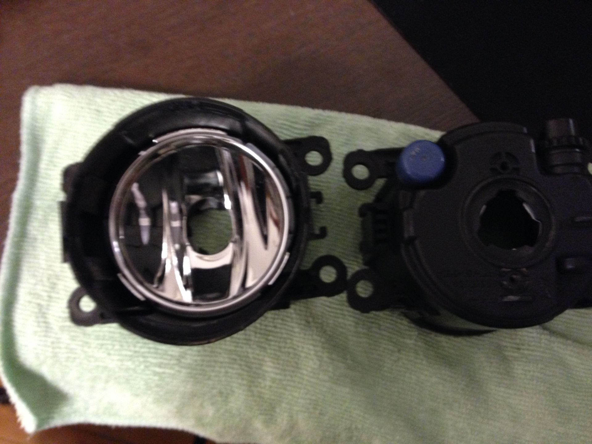

Разбирать птф не сложно, нагреваем стекло феном и отжимаем потихоньку стекло, подрезая герметик.

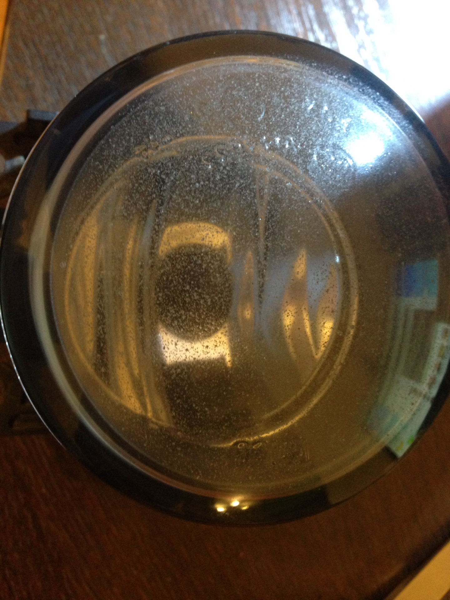

Затем тщательно вычищаем старый герметик.
Отмываем корпус с внутренности.
Наносим герметик и приклеиваем стекло, фиксируя или изолентой или бумажным скотчем.
Затем бронируем и получаем новые птф))

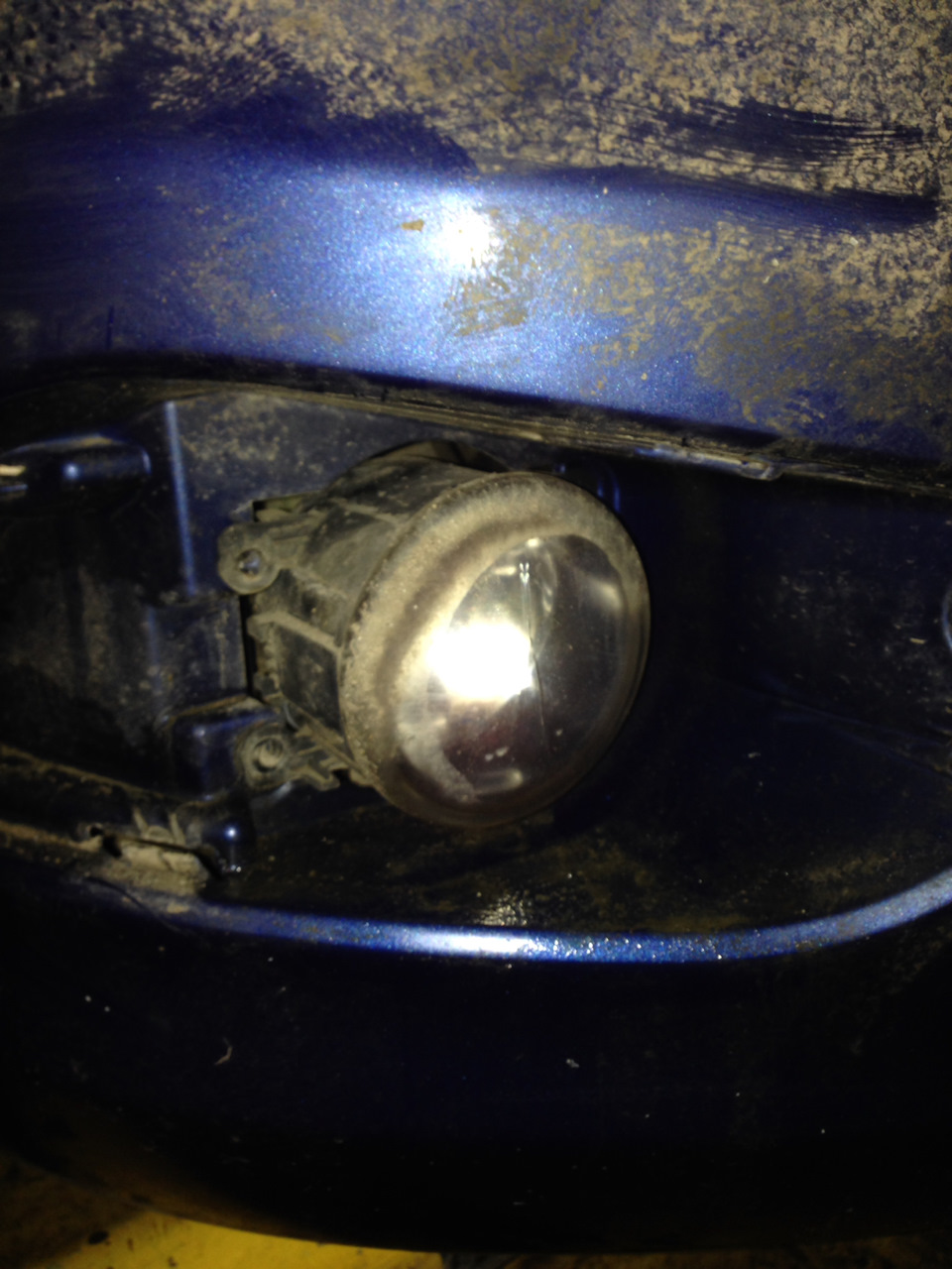

Старый туманки отъездили меньше года, состояние плачевное, так ещё и лопнула одна)
Свет отличается кординально))) подсветка во дворах или на темной дороге отличная)) Доволен неимоверно)))
