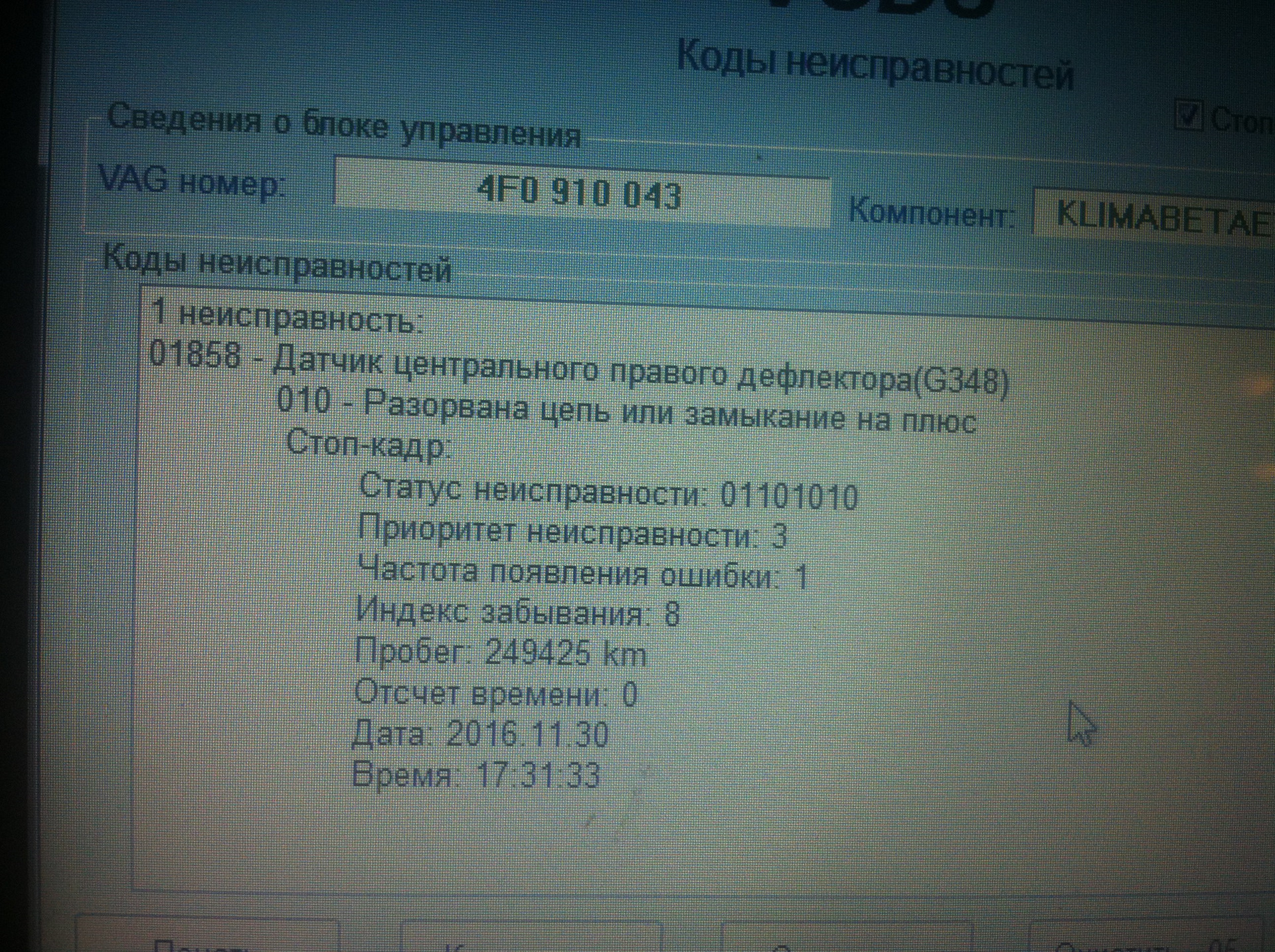

С момента покупки авто меня беспокоила одна ошибка.Хоть она не на, что не влияло, а просто висела когда смотришь васей.Начял штудировать нет где и как.
Первым делом нашёл где скрывается и как вылечить её.Скрыта она в центральном воздуховод.по снятию вот как и что.

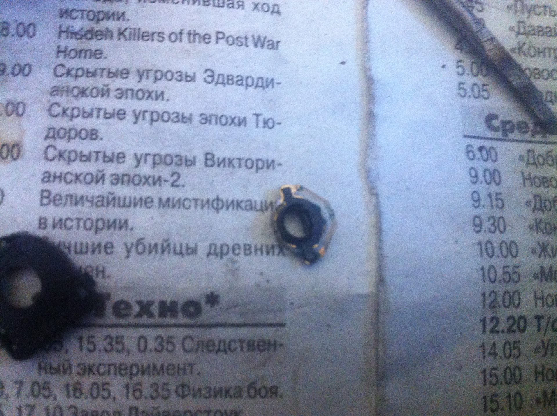

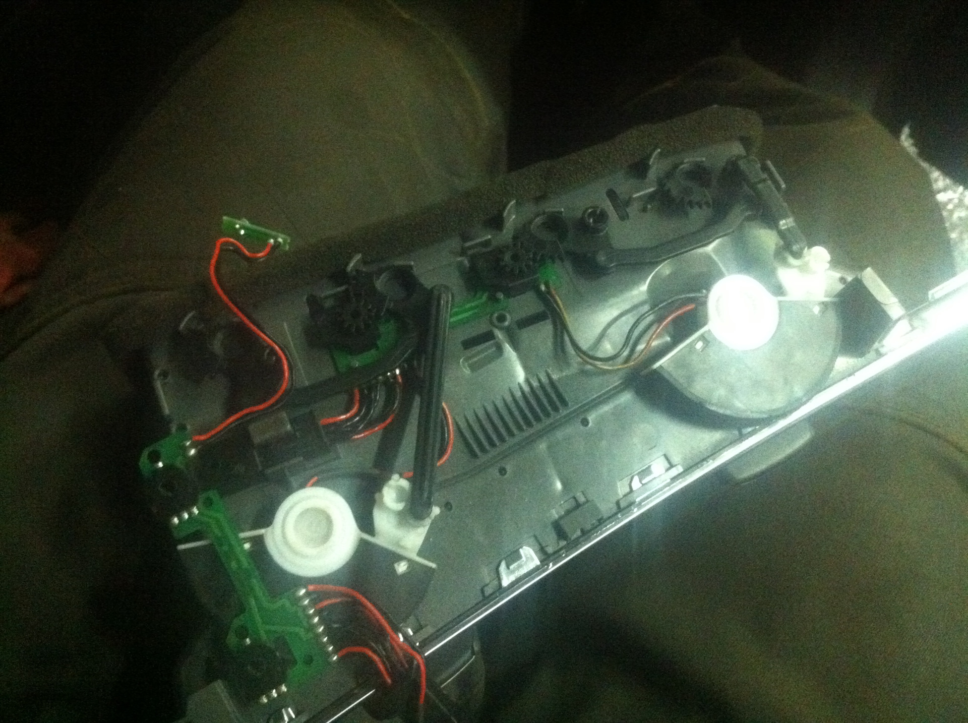

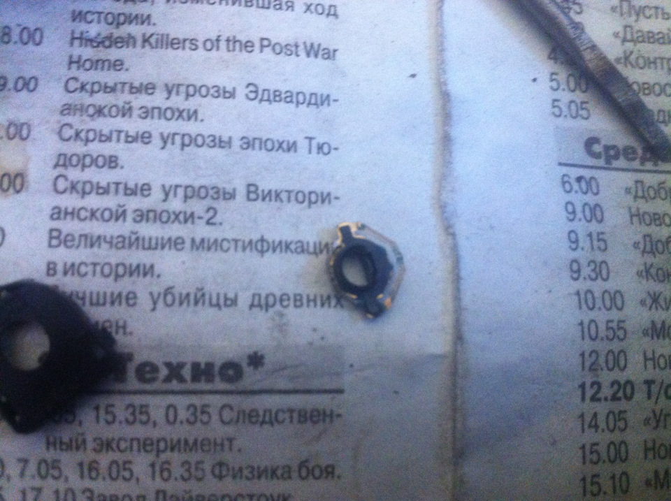

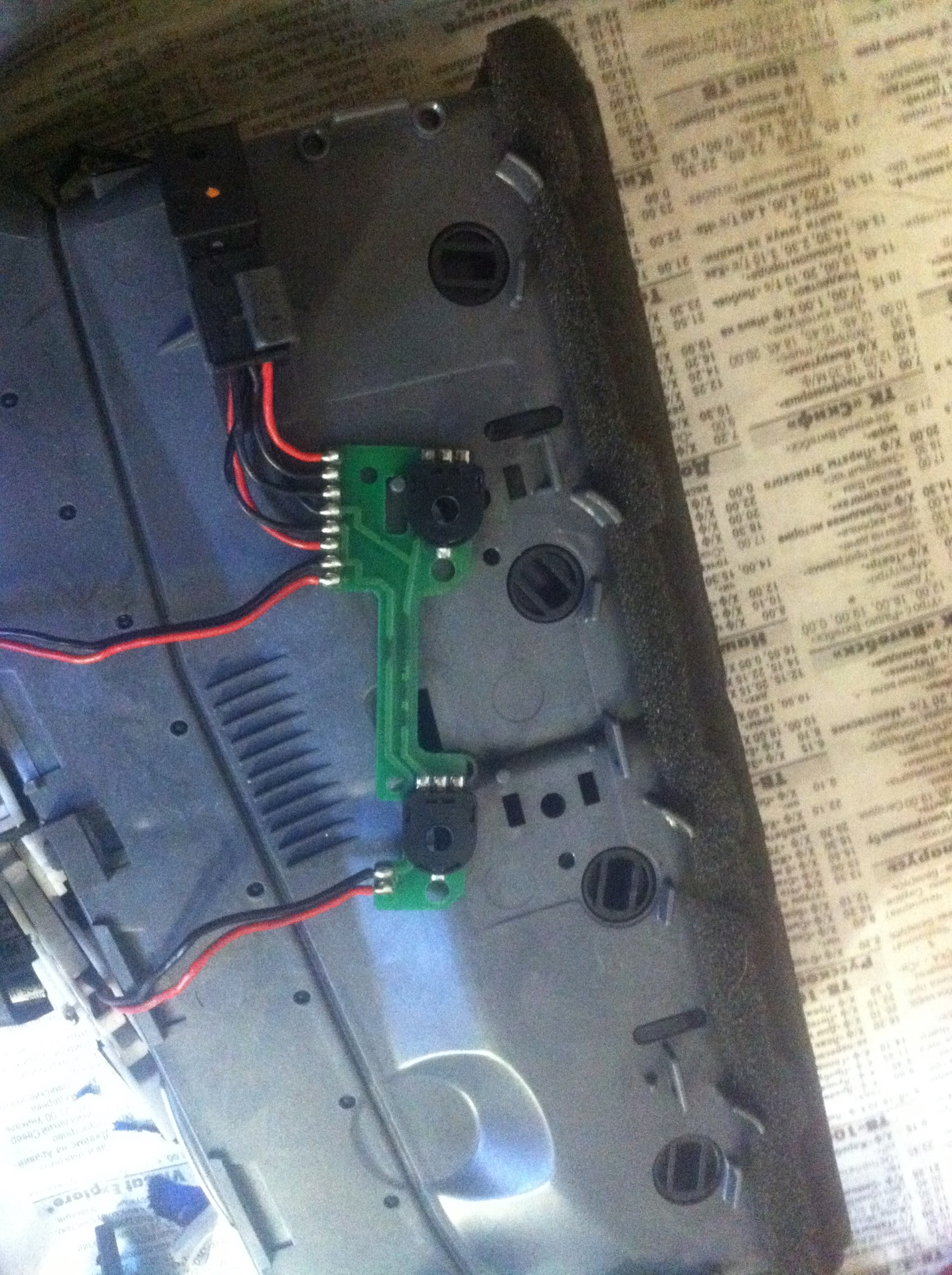

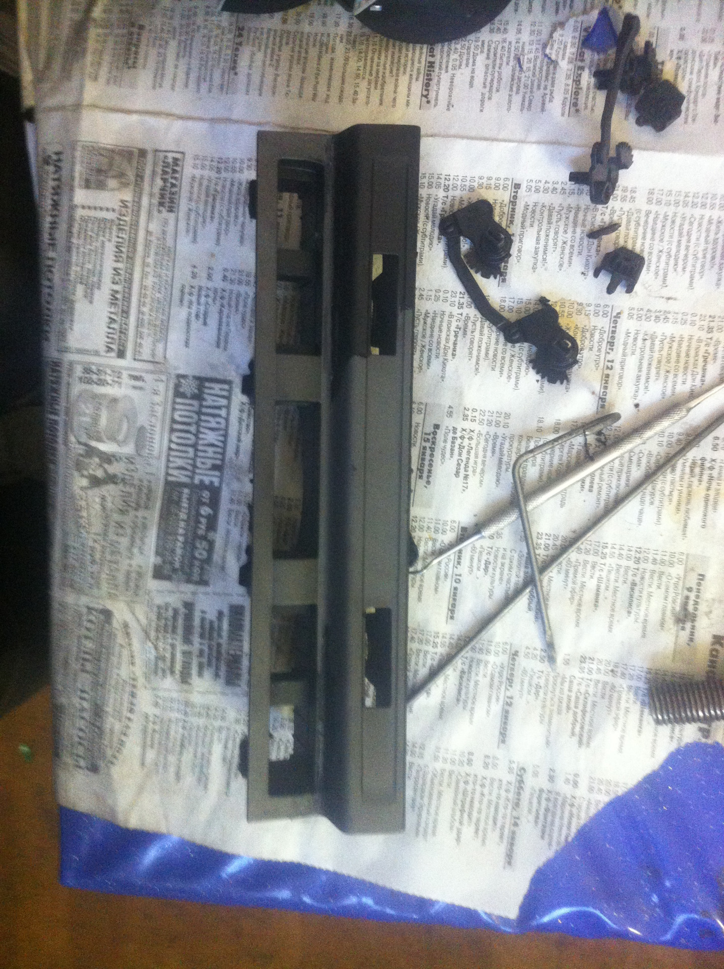

Когда вынял воздуховод принялся за его разборка.По разборке воздуховод все просто и элементарно.

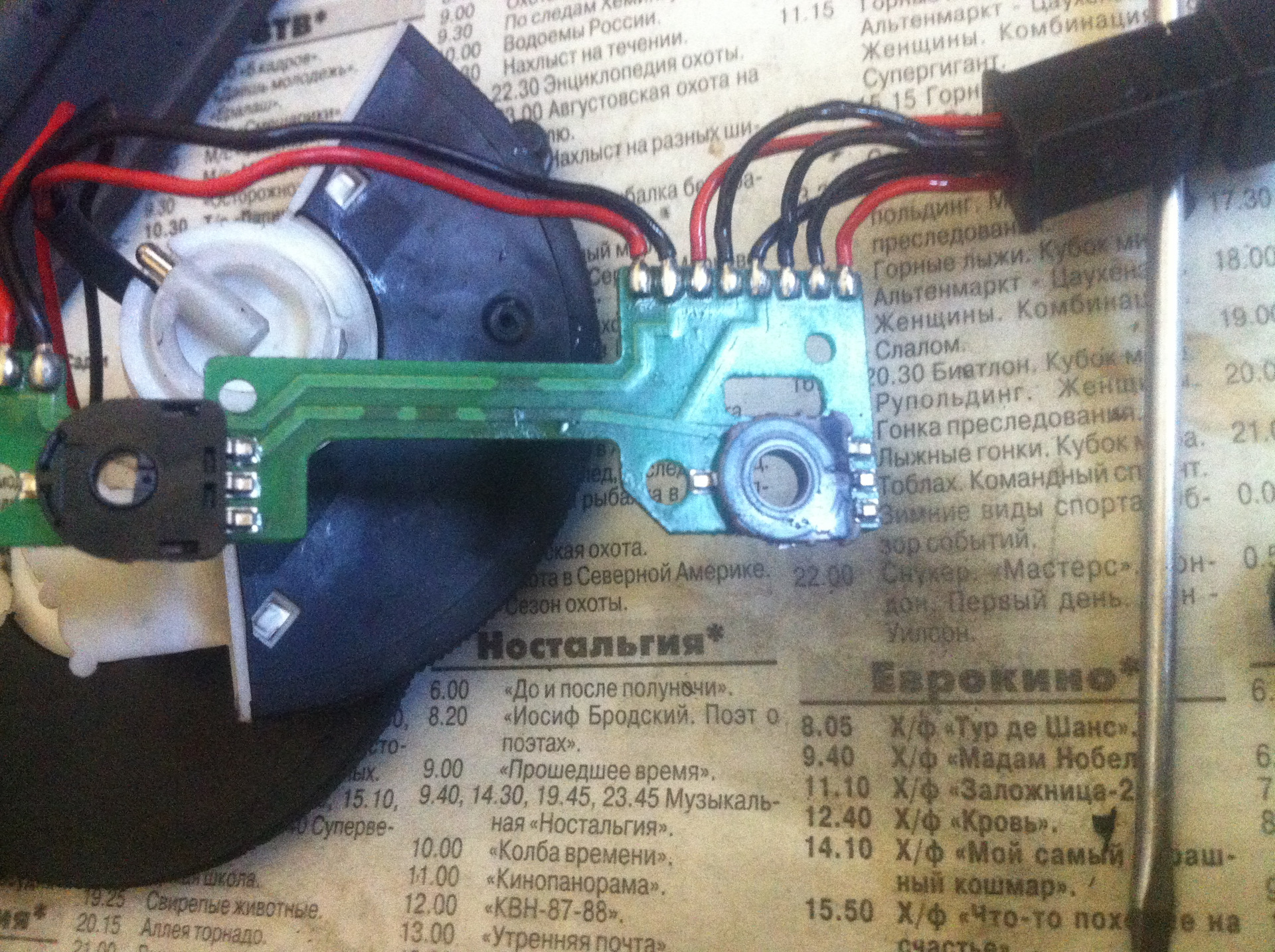

Долез я до датчика и увидел что он окислен.Почистил я очистителем контактов, прогрел.После этих процедур померил сопротивление все ровно не работает.

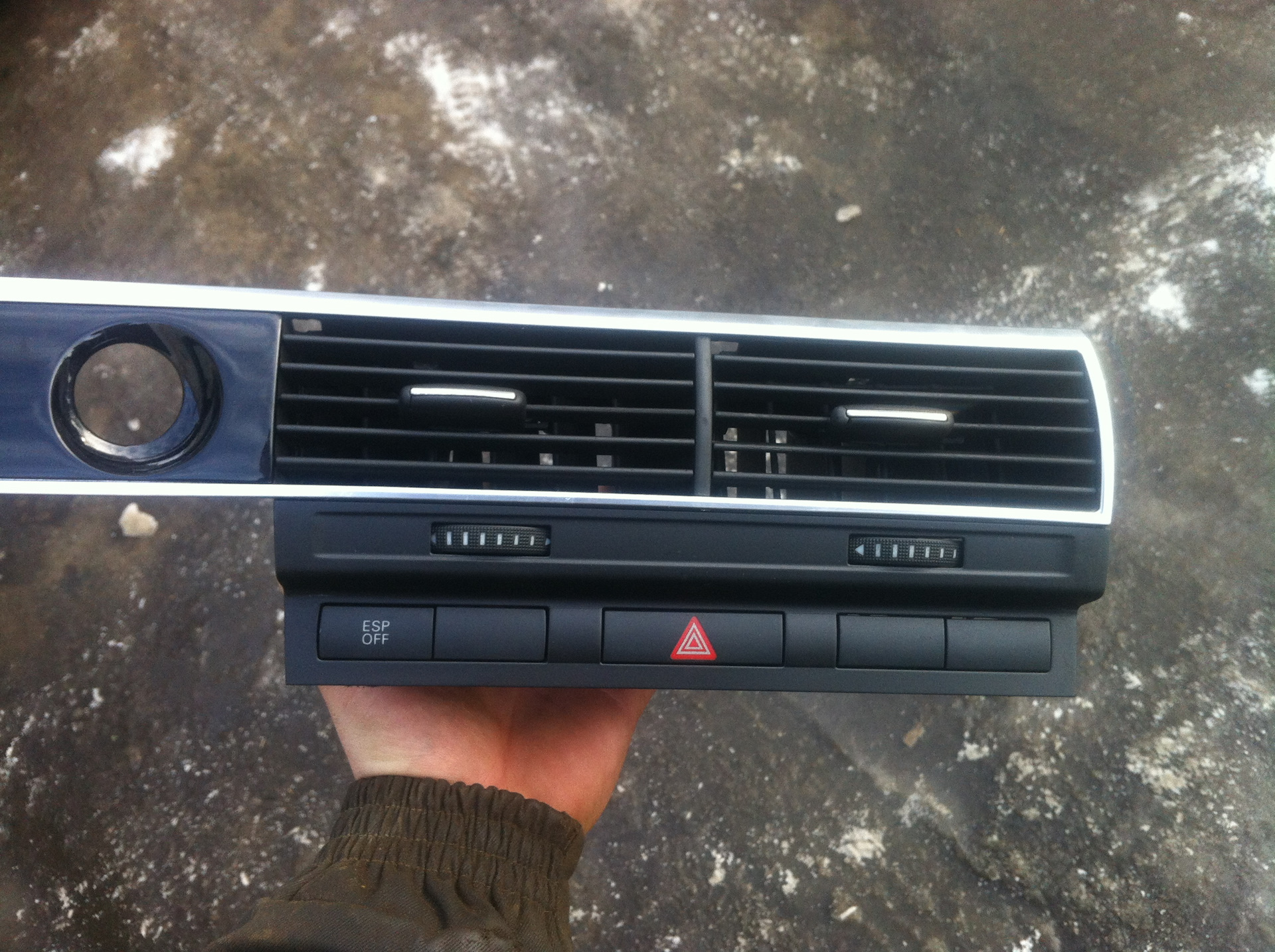

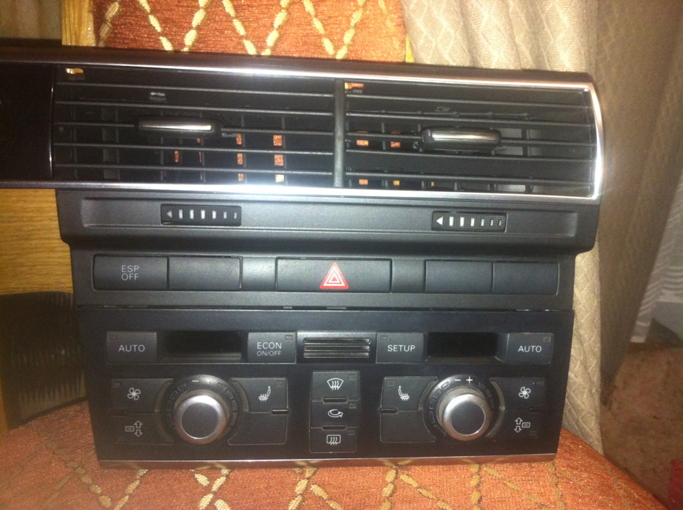

Начал смотреть в нете сколько стоит центральный воздуховод в сборе.Цены прыгали от 30-50.Я подумал это дороговата.но случайно нашёл за 5$ правда разобранный(но с работающими датчиками).Переставил всё на свой и чудо ошибка пропала.

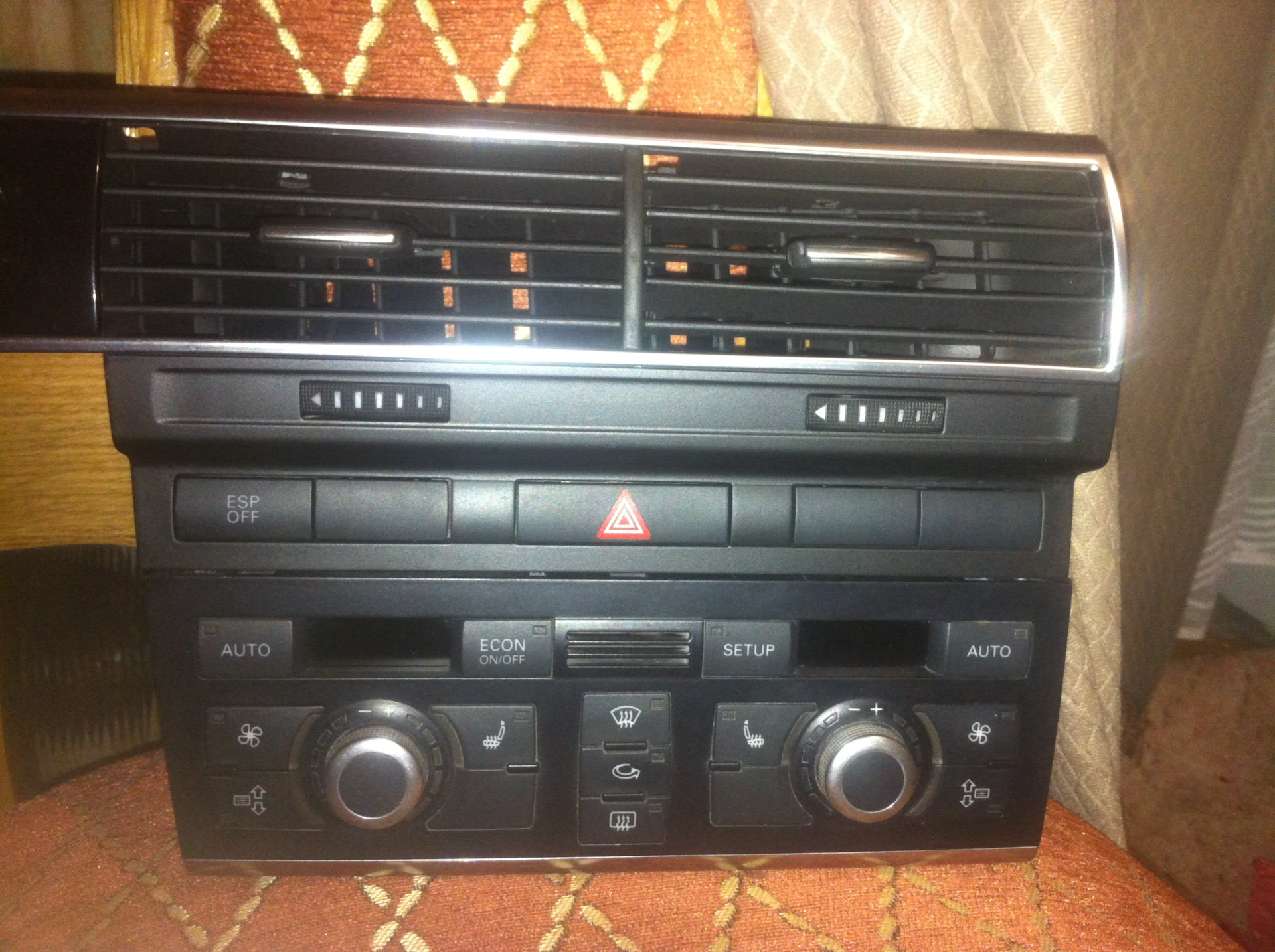

Но перед установкой решил покрасить в черный цвет под климат.На мой взгляд очень не плохо получилось.
Ну и фото процесса будет более понятно.

Привет! Как и чем красил ?
Проще купить чёрные вуздаховоды.Щас их хватает.Лучше завода нет
Я у же не помню.

А как ты разбирал ползунок воздуховода. Который двигается в лево и в право. Конкретнее как хром полоску достал?
Этот ползунок не нужно разбирать
А как тогда красить? Обклеить?
А, думал для замены переменного резистора положения заслонки воздуховода.
EvgeniusA6
Я на верх покрасил и ползунки ни пришлось разбирать.
Но на фото ползунок с хромом. Потом снимал с хрома краску?
да аккуратно отчистил.
Наличие данной ошибки отключает функцию подачи свежего (холодного) воздуха в центральные сопла
Спасибо не знал.Не замечал летом дула всё хорошо.Но теперь в обще её нет.
Режим включается своеобразно, но иногда полезная и приятная функция
