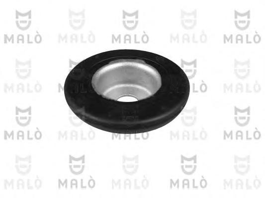

Опора амортизатора передняя верхняя RENAULT LOGAN, SANDERO, DUSTER 2654001 SASIC — 2 шт. 466 руб.

И ещё хотел спросить: а логановская опора для чего нужна?
Это верхние чашки, для эксперимента )
