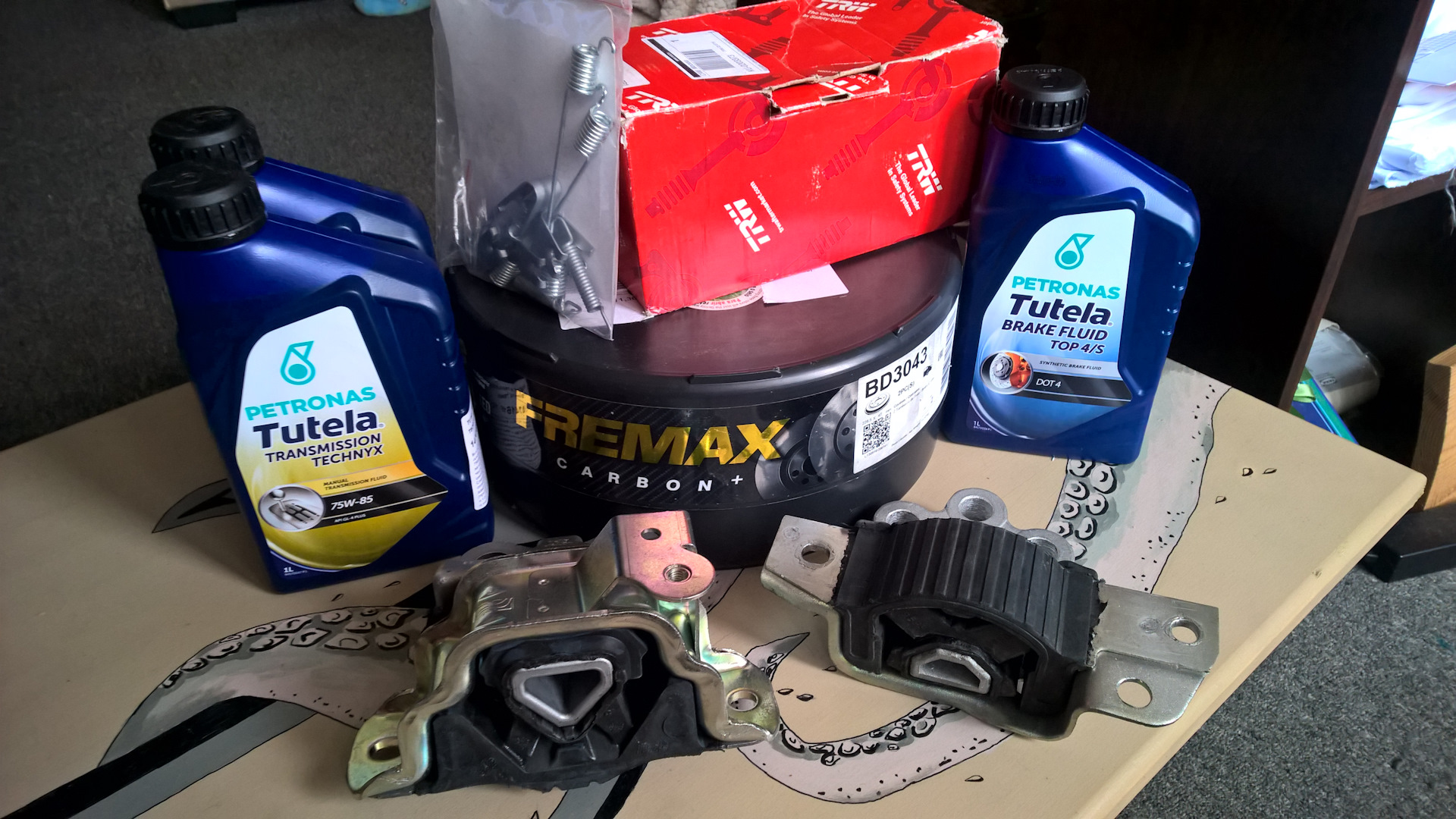

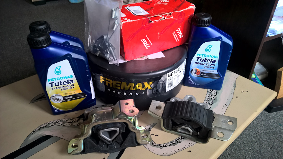

Пришла весна и собственно пришла необходимость что то менять в машине.
Tutela Technyx 75W85 2л. Осенью менял сцепление, а масло в коробке не менял, потому решил всетаки поменять для своего успокоения.
Tutela Brake Fluid TOP 4/S 1л. Тормозная жидкость до меня менялась неизвестно когда.
Magneti marelli 0306 07010 049 и Metalcaucho 05595 опоры двигателя. В машине были неприятные вибрации, особенно при прогреве на холодную и непонятные кивки при торможении в передней части авто. Нижнюю опору поменял немного ранее. По итогу старые подушки были еще не порваны, но порядком растянуты. С новыми теперь все гуд.
TRW GS 8719 Колодки задних барабанов так же на мой взгляд требовали замены.
TRW SFK 351 Комплект монтажный тормозных колодок.
Linex 14.02.38 и Linex 14.02.39 Троса ручника.

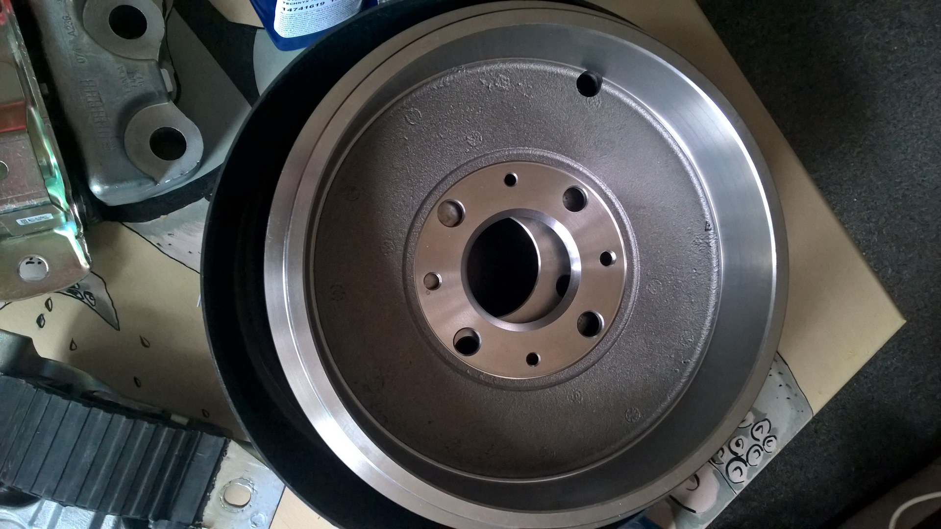

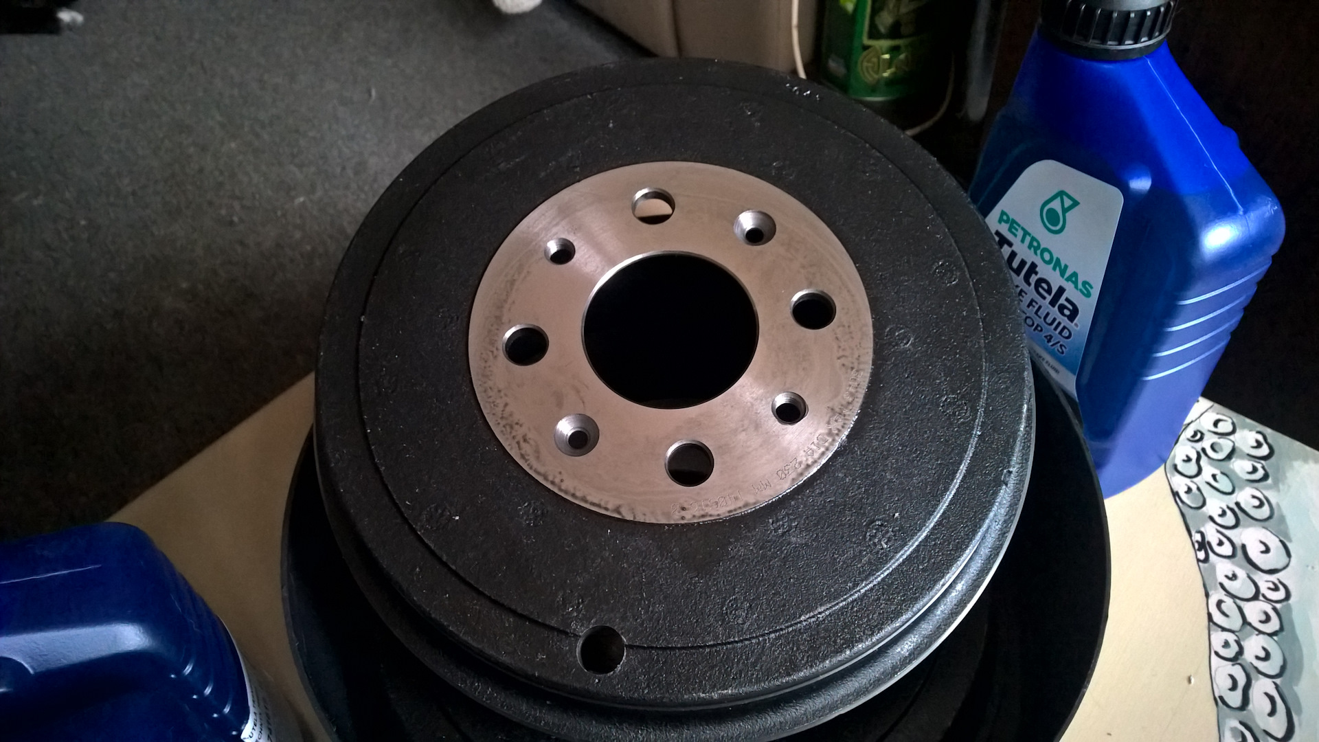

Fremax BD-3043 Тормозные барабаны. Да на 67т. я поменял барабаны, все хорошо. Старые были яйцОобразные.
После всех манипуляций с тормозами, тормозить стало приятно, без всяких биений и пр.

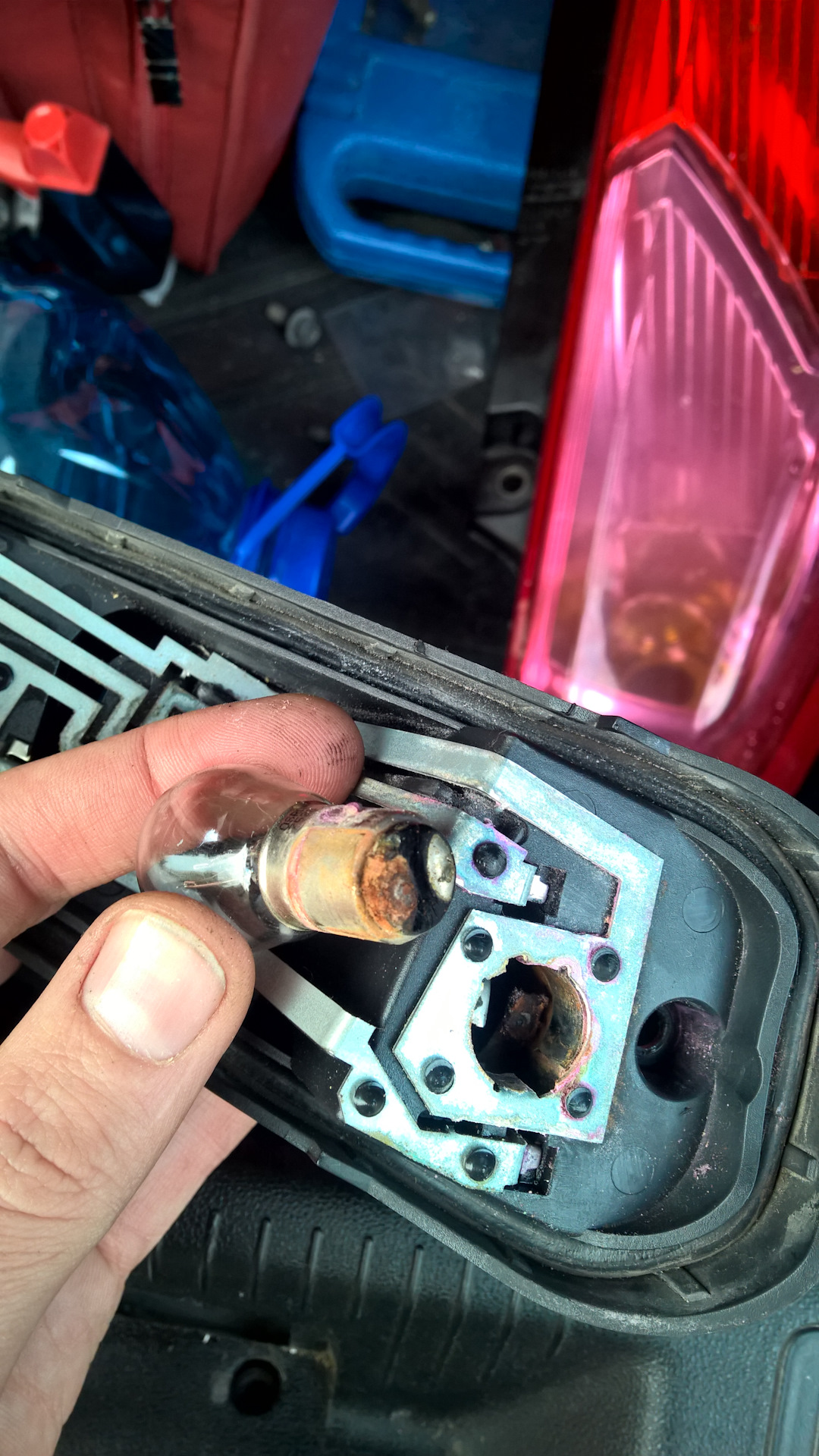

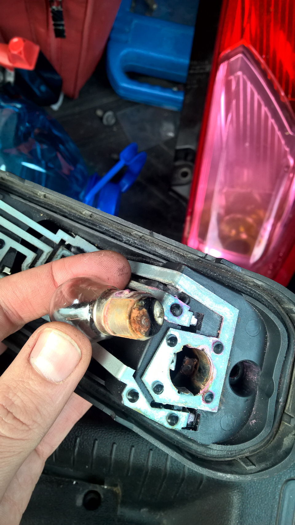

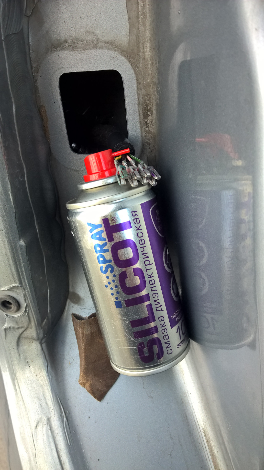

Далее была проблема с задней левой фарой. Не горела лампочка на стопе. При нажатии на тормоз горит, как габарит не горит. Осенью уже был такой косяк и все решилось просто чисткой штекера. Но в этот раз как я ни старался, лампочка все равно не горела. Даже разобрал этот штекер, все прошкурил, пролил и ничего!
Потому полез в саму фару и обнаружил такую картину.

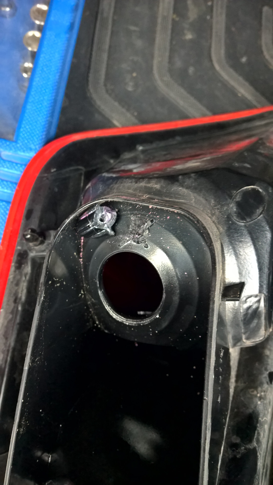

Каким то боком туда попала вода и половина лампочки в ржавчине, а контакт в самой фаре и вовсе наполовину сгнил. И когда открывал фару обнаружил одно сломанное крепление…
В итоге все почистил, собрал, приклеил поверх губки(которая якобы должна препятствовать попаданию влаги в фару) тонкий оконный уплотнитель. Лампочка загорелась!

Привет. Как барабаны? Стоит такие ставить? Они покрашены вроде.
Привет! Барабаны как по мне норм. В первый день как поменял один раз попищали, но это еще может потому что колодки новые. Покрашены практически целиком. Внешне так же бразильцы не накосячили. Так что на данный момент я не вижу причин их не брать. И цена лучше))
Заказал себе такие же. Посмотрим как они будут с колодками TRW себя вести.
ну с моими TRW вроде сроднились

вот у меня та же самая беда с левым фонарем.уже приготовил новые aimp разъемы и наметил покупку новых фонарей
да у всех беда с левым задним. Над новыми тоже подумываю, от Evo
с эво мороки много, если по красоте делать.да и ценник кусачий
Мороки много, но того стоит. Внешне нравится уж очень
Точно вода? У меня шланг омывахи на заднее стекло лопнул, тоже всё залило аццки прям по проводке)
Ну судя по тому что увидел, в фару не постоянно лило. А с такой фарой пару месяцев ездил и поливал заднее стекло обильно. Вообще ты меня озадачил)) теперь полезу смотреть, а вдруг и правда шланг где пропускает…
Меня просто цвет смутил, синевой с красным отдает как омывашка )
Да действительно цвета там как у омывайки. Я поначалу подумал на реакцию металла, но видимо нет)) Придется некоторое время не пользоваться задним омывателем, а потом лезть искать где сифонит…
