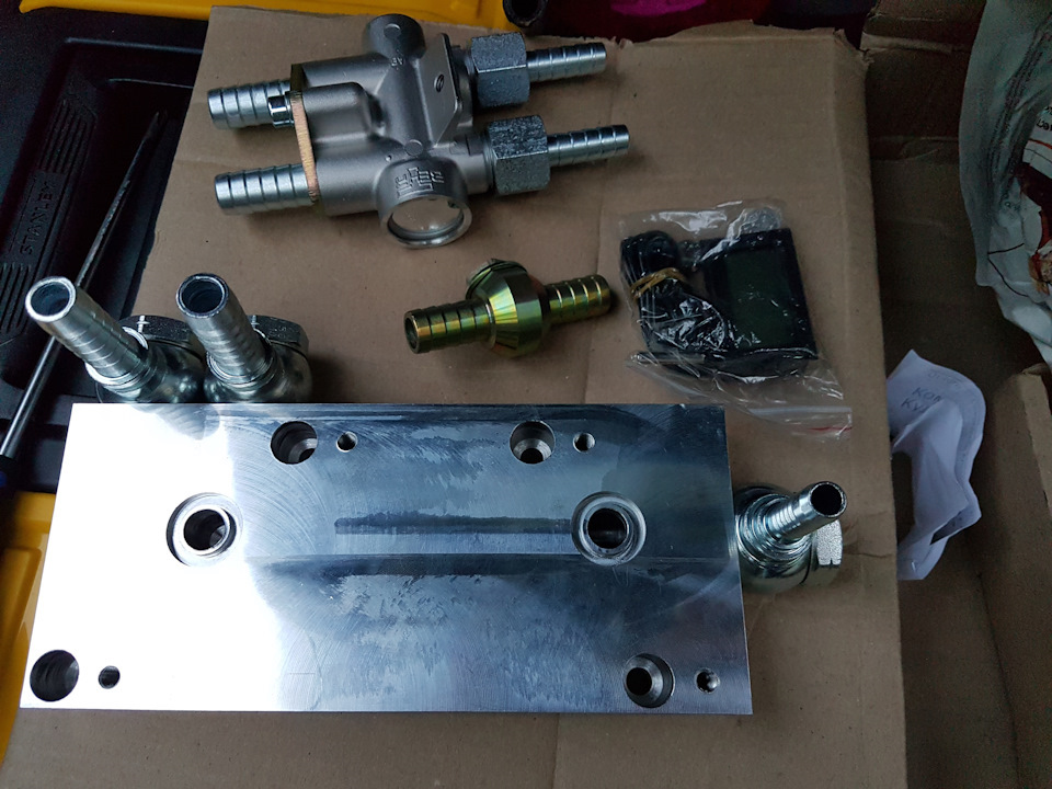

Купил ещё ранней осенью комплект для дополнительного охлаждения АКПП Aisin 09G у trancool.Ставить в зиму не стал, решил отложить до весны. И вот время пришло!

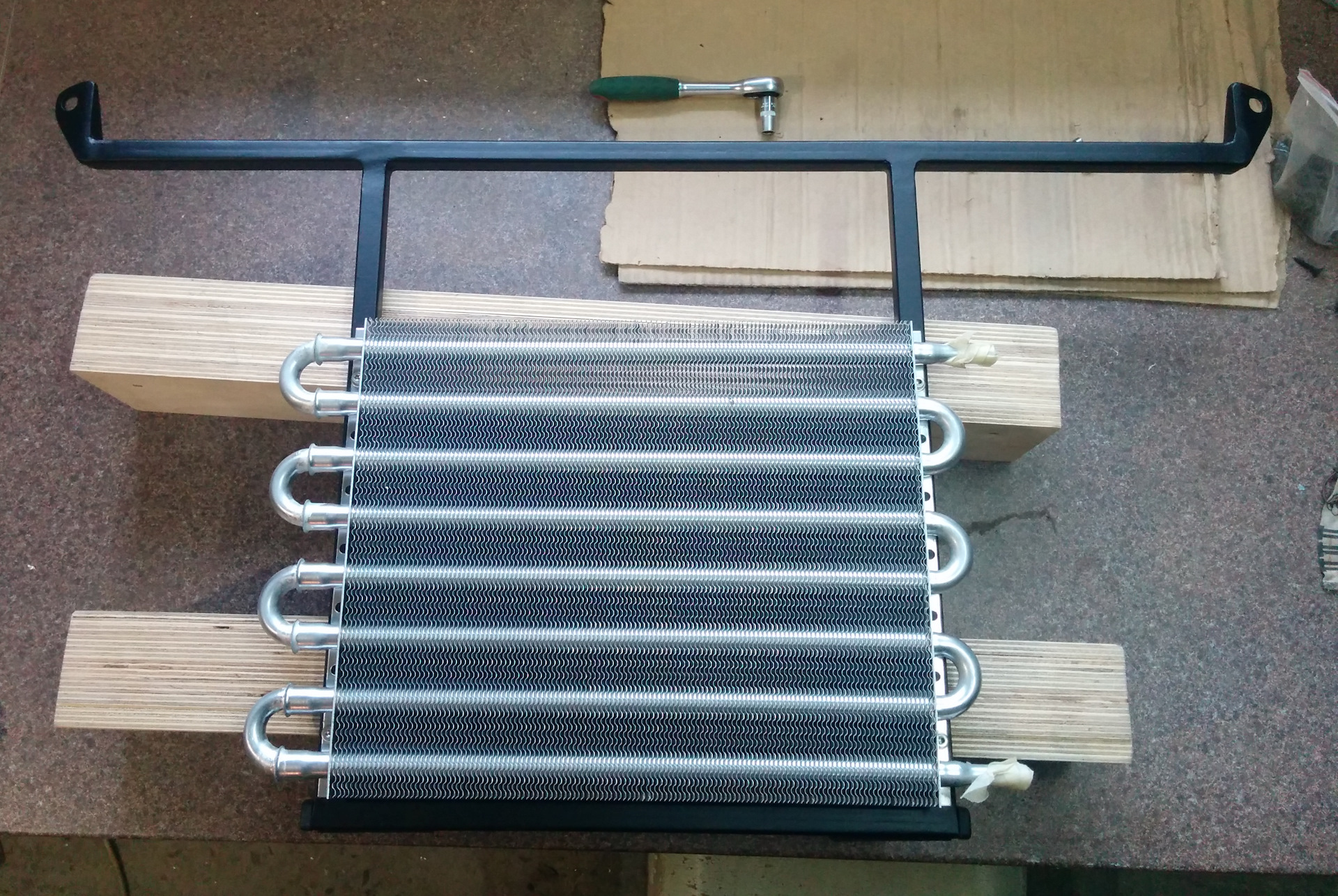

Много статей прочитал по поводу способов установи доп радиатора, но ничего чтоб мне понравилось не нашёл. Решил что нужно придумать что-то быстросъёмное и прочное!

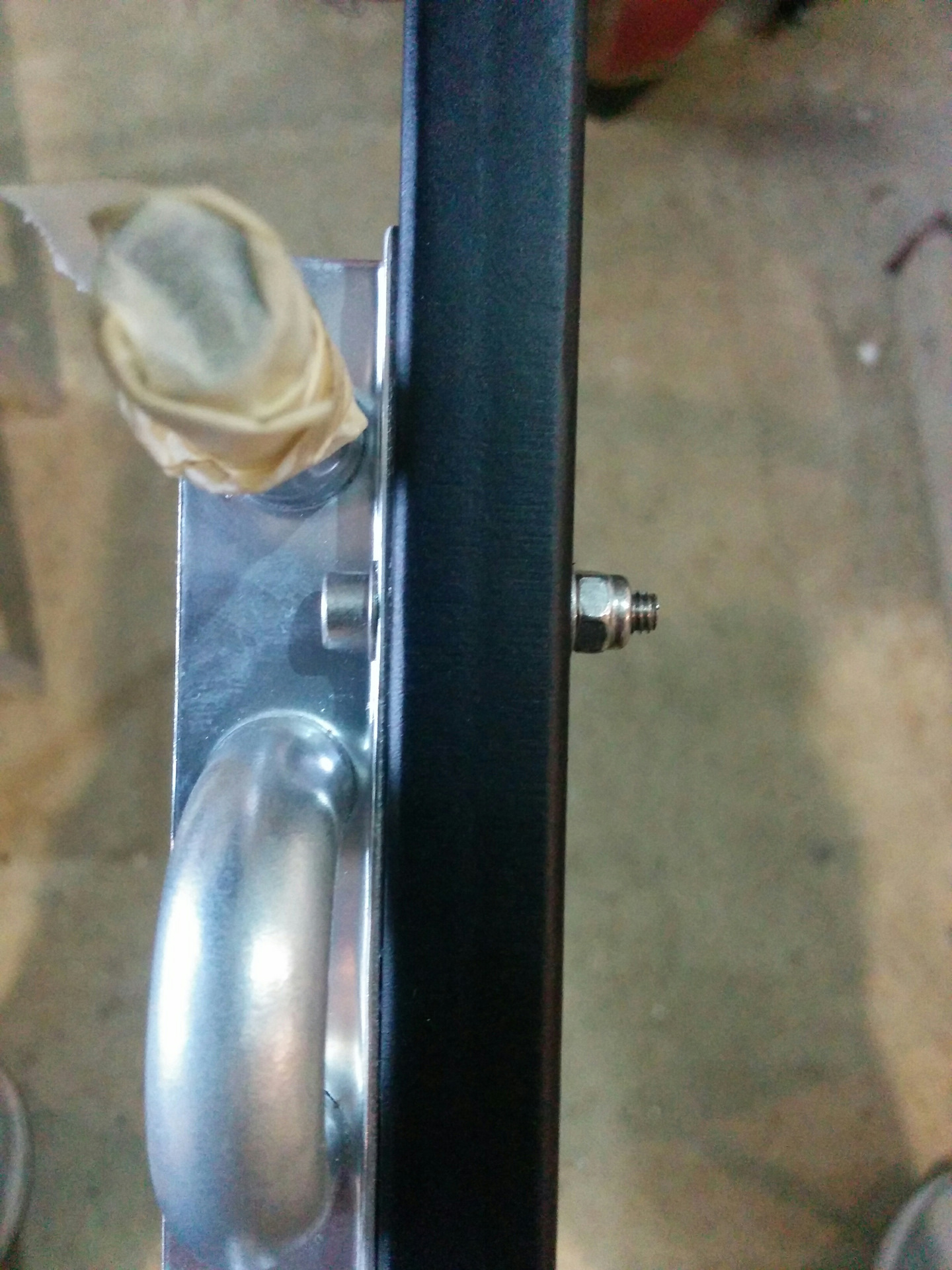

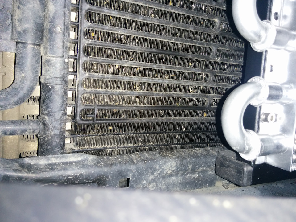

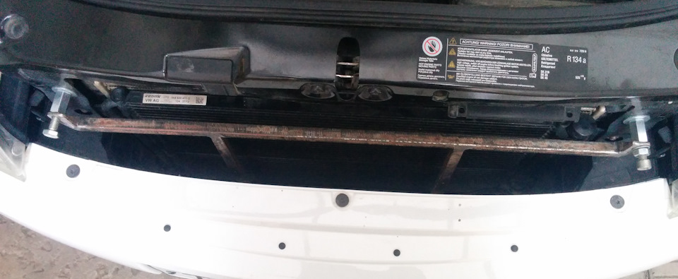

Взял за основу профильную трубу 15\15. Решил закрепить на телевизор в существующие отверстия. В качестве проставок использовал длинную гайку м10. Красил термостойкой чёрной краской. Весь крепёж изготовлен из нержавеющей стали! К нижнему краю рамки приклеил два ограничителя из резины толщиной 18мм (этими резинками рамка упирается в нижнюю часть телевизора что не позволяет ей люфтить). Что получилось смотрите на фото.

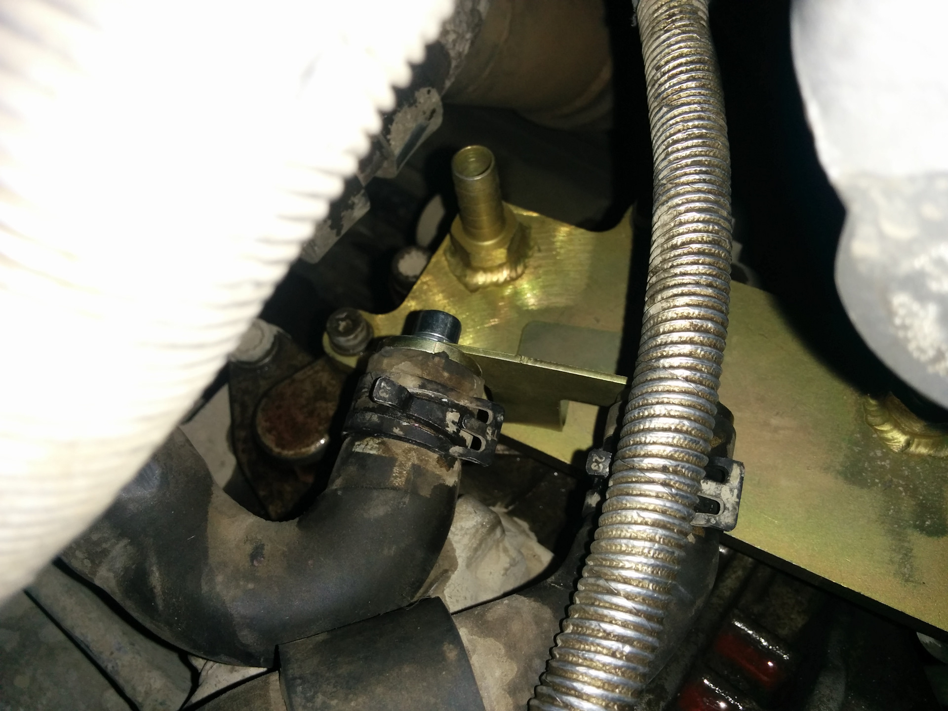

Дальше соответственно нужно было всё это дело подключить! Сняли родной теплообменник и прикрутили переходную пластину. Патрубки с ОЖ заглушили и закрепили на этой пластине специальным кронштейном. Термостат закрепили под площадкой аккумулятора. Масла понадобилось 1.2 л.

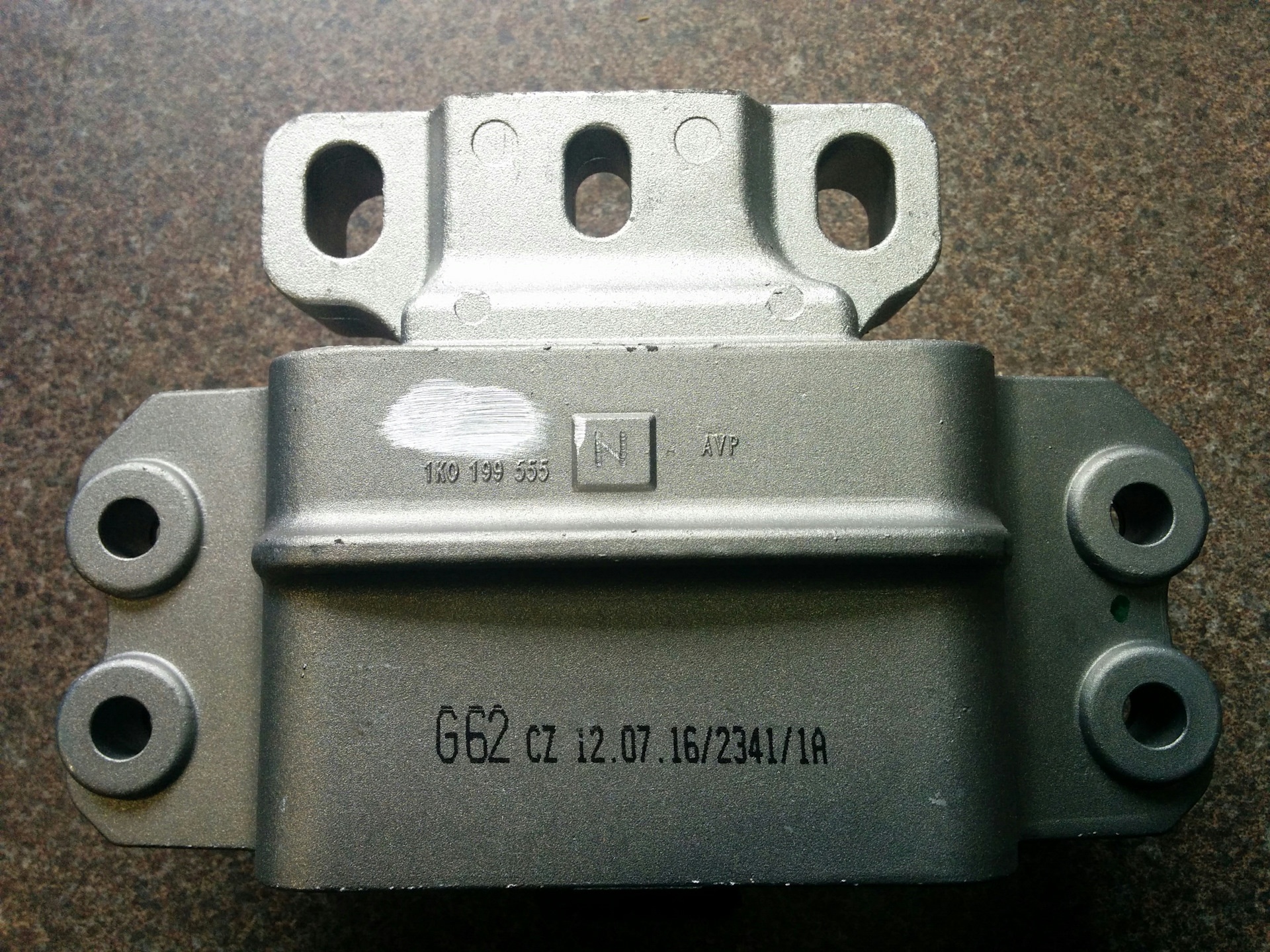

Ну и раз туда залезли, поменяли опору АКПП. Заказал Lemforder 33143 01. В коробке лежал оригинал!

Ты вместе с пластиной брал у них радиатор?
Брал с пластиной, потом пластину заменил на адаптер.
Тоже хотел адаптер, но они не советуют
Почему не советуют?
Что бы теплообменик не протек и исключить это, поэтому лучше плачтину, это их слова
А с чего бы ему протекать, там же такие же уплотнительные кольца стоят как и под теплообменником.
Хз, говорят болезнь их
Ну они используют свои резинки и под них делают канавки, а я сделал под ваговскую (дорогую). Год проехал, пока не течёт.
В принципе и пластина решит проблему.

А радиатор какой брал
На первом фото смотри.
А размеры этой рамки не остались?
Нет, делал по месту. Там не сложно.

Не правильный у тебя переходник стоит, правильный без обрыва антифризного круга, с сохранением штатного drive2.ru/l/478222687970263621/ теплообменника.Представь, радиатор охлаждения большой, вентиляторы большие и все это охлаждает АКПП через теплообменник, у тебя его теперь нет.вывод -шляпа.drive2.ru/l/479937376353780270/
Внимательно почитай бж мой ))) www.drive2.ru/l/474397761895137825/
Вот это верно доработано!
И у меня сейчас уже дсг6 )))))
Как скорость роста температуры АКПП до рабочей с теплообменником и без?
С теплообменником быстрей
Хочу реализовать схему штатный теплообменник+ термостат +допрадиатор
Ну я так и сделал! Вроде рабочая схема 😁
Вы теплообменник удалили судя по картинке

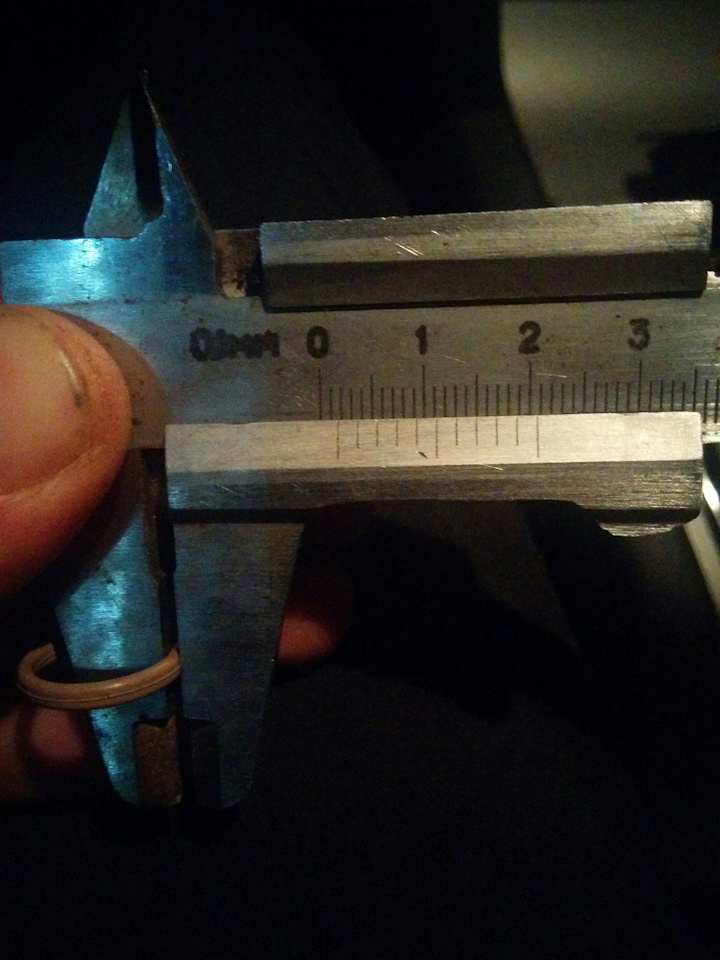

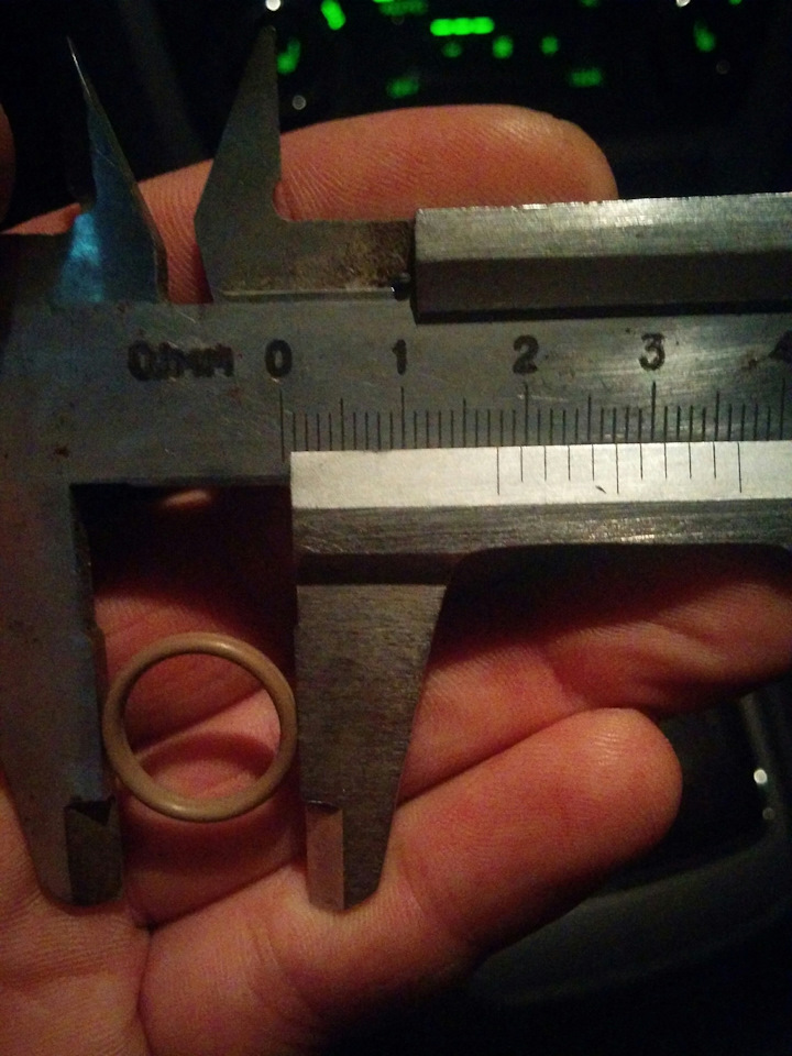

Отлично, а размеры колечек под теплообменник не подскажешь?
позже скажу, домой приеду!
Action700

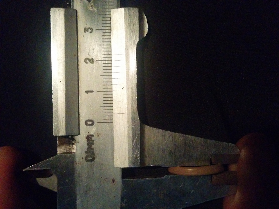

колечки брал оригинал 09G 321 181 A
Понятно. Хотел подобрать по размеру
Наружний 17.7, стенка 1.8, так как сечение овальное, высота кольца 2.7
Спасибо, раз овальное — не подобрать

А тебе зачем колечки? Родные порвались?
Резина просаживаются. Ради феншуя. Спасибо за размеры. Подберу

А обязательно глушить трубки с ОЖ? Может их соединить между собой штуцером <<>> и тогда антифриз пойдёт по штатной схеме, только не через теплообменник.
А смысл?
Просто будет повторяться штатная схема циркуляции антифриза.
К тому же возможно не будет необходимости закреплять эту часть трубы, а заглушенные концы надо еще крепить на пластине. Мне кажется, что просто так проще… Или я ошибаюсь😀.
ОЖ и так ходит по кругу! А пластина крепится, чтоб концы патрубков ОЖ не болтались!

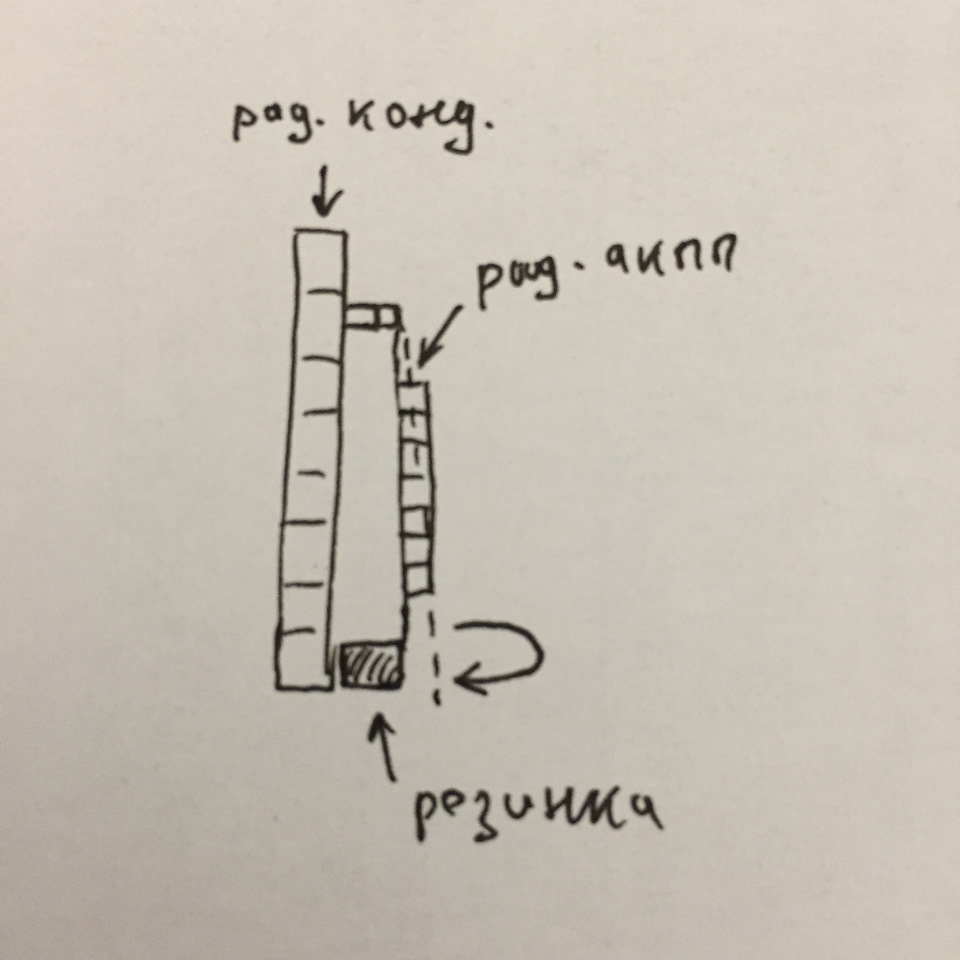

так и не понял куда там упираются резинки снизу… По идее без крепления на болты внизу должно все равно болтаться немного
По себестоимости сколько крепеж радиатора вышел? Решение очень интересное и гармоничное :)
Да, и сетку бы теперь внизу, а то камушек и масло тютю
понял, а вот не будет он вот таких телодвижений делать? Постарался схему нарисовать :) Отгибаться по пунктиру и возвращаться назад
Ну если только при очень сильной тряске ну и как я предполагаю совсем чуть-чуть. 1-2мм.
inglar
Мет рамка жёсткая
Сетка есть, позже поставлю
