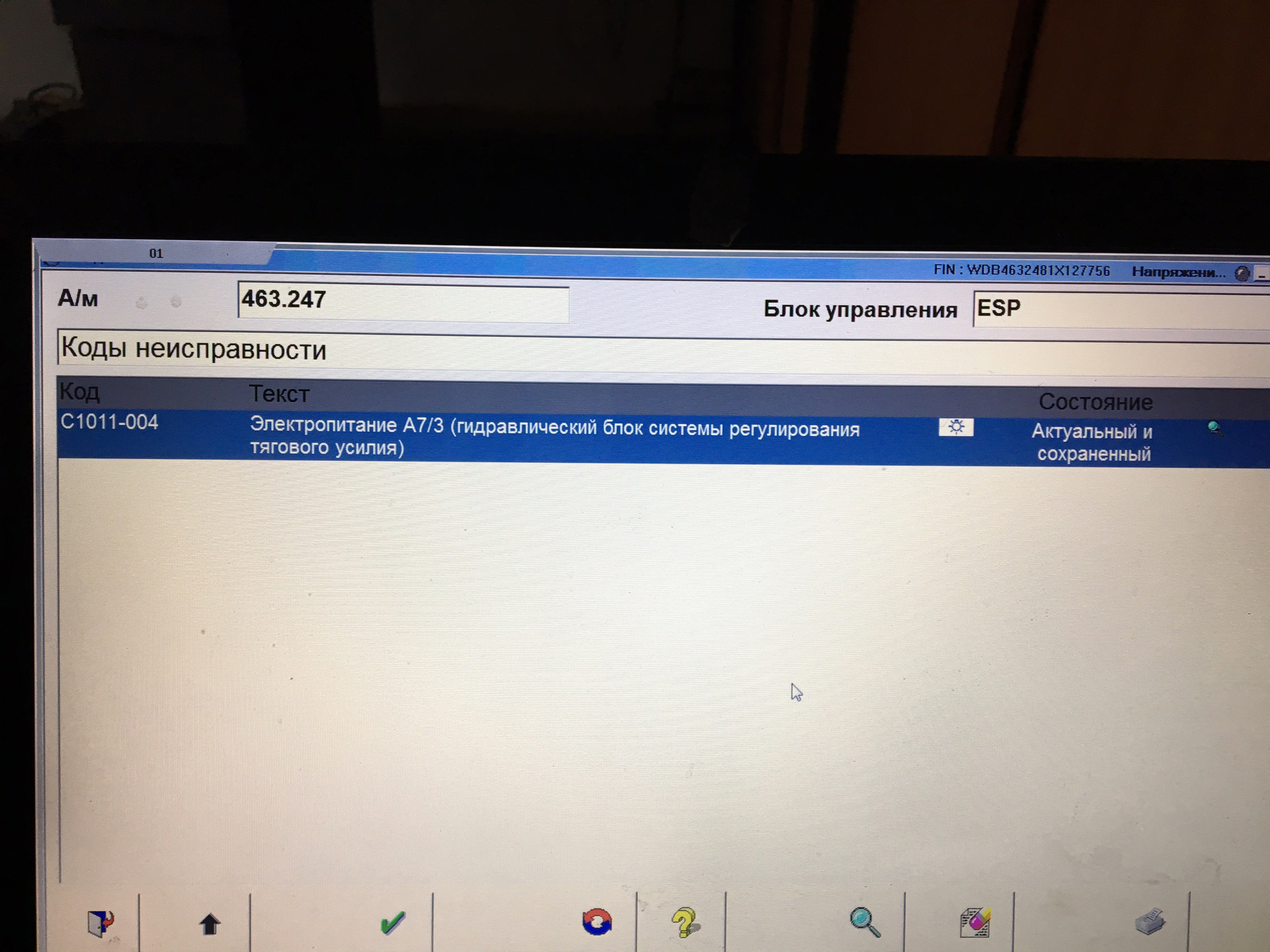

Началось все с того, что треснул радиатор и после замены решил помыть моторный отсек. На автомойке ребята из средней Азии любезно согласились провести эту процедуру. После мойки подкапотная часть преобразилась и стала очень чистой, но!.. На панели приборов выскочили ошибки BAS ESP ABS, а так же ругань на неработающие стоп сигналы. Диагност выдал ошибку c1011-004, неисправность в блоке a7/3. Сижу и гадаю теперь, это лягушка, блок abs или сам моторчик ESP приехал? Может кто сталкивался с этой проблемой?

Да я нашёл уже кагбэ…блок abs окислился…
В итоге, замена блока или обошлось чисткой разъёма?
