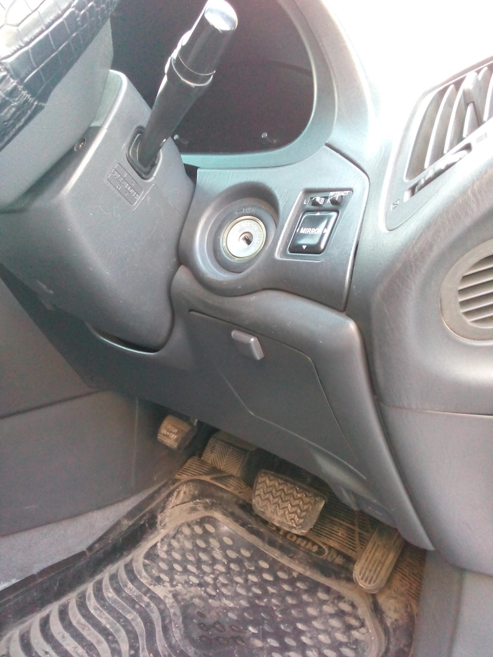

Поделюсь своим опытом по снятию личинки замка зажигания. Может, для кого ни будь, он окажется полезным.
С самого приобретения хоря замок подклинивал, но этому не придавал особого значения, пока в один прекрасный день не смог провернуть ключ в замке зажигания. Подумал, заклинил или замерз, так как на улице было далеко за – 30. Брызнул в личинку размораживатель замков, немного подождал, вставил ключ, провернул с трудом. Еще пару раз повторил туже операцию, ключ стал проворачиваться намного легче, но чувство что что-то мешает, не оставляло. Так и проездил до конца зимы, периодически брызгая в замок размораживателем при очередном клине. Вот и морозы прошли, погода стала устанавливаться, а проблема оставалась. Решено! На ближайших выходных займусь замком. И вот… Суббота! Прекрасное весеннее утро! И работа пошла.
Теперь все по порядку:
Снимаем панель замка зажигания (она на защелках) можно очень аккуратно поддеть отверткой.
Отстегиваем фишку блока управления зеркалами.
Откручиваем болт крепления подсветки замка зажигания и снимаем ее.
Ключ необходимо провернуть в положение "ACC". В корпусе замка есть отверстие в котором находится фиксатор личинки (последнее фото) на который можно нажать только в положении "ACC" Для того чтобы нажать на фиксатор пришлось пожертвовать старенькой отверткой. Можно использовать жесткую проволоку, но ее не оказалось под рукой.
Личинку отнесли с сыном мастеру. Сам не рискнул разбирать из-за отсутствия инструмента и необходимой смазки. Сорок минут по ближайшим магазинам в окрестностях мастерской, с покупкой всяких ништяков для сынишки. И личинка готова! Почищена, смазана, сломаные суфальды извлечены, работает мягко и четко. Работа обошлась 500 руб. Собираем и наслаждаемся работой замка зажигания. По времени вся работа заняла почти три часа это с походами по магазинам :))).

Тоже мучился в АCC ключ вообще не поворачивался замок не снять только если болты спиливать(((( в итоге взял ключ у брата от висты и с первого раза повернул(повезло) и далее снял личинку вытащил пару рядов этих бронзовых штучек и все песня
Как повернуть его в это положение, если не не поворачивается?
Спасибо за статью, буквально вчера очень помогла.
Замок заклинил на работе, до дома ехать 40 км.
Из инструмента пассатижи, 2 отвертки.
Вытащил личинку, снял стопорное кольцо сзади, спереди выбил кольцо с указателями режима. Вытащил внутренность личинки, увидел по внутренней поверхности какие именно штифтики царапают, вытащил и выкинул их)) Собрал всё назад, вставил — все проворачивается идеально. Времени потрачено было — 3 часа. Вывод следующий — стёрлись грани ключа зажигания, как результат не до конца убирались штифтики и поэтому заклинил замок
Очень рад, что моя статья Вам помогла. Теперь я и сам вскрыл бы личинку и произвел необходимый ремонт. Но в то время когда производилась снятие личинки, решение было отдать её мастеру, какое-то сомнение было.
Как хорошо, что есть интеренет, поди знай как снять личинку. Очень пригодилось в ответственный момент. Вместо загнутой отвертки, использовал рычаг от большого канцелярского зажима для бумаги, благо доки в машине были с таковым. Автору большой респект!
