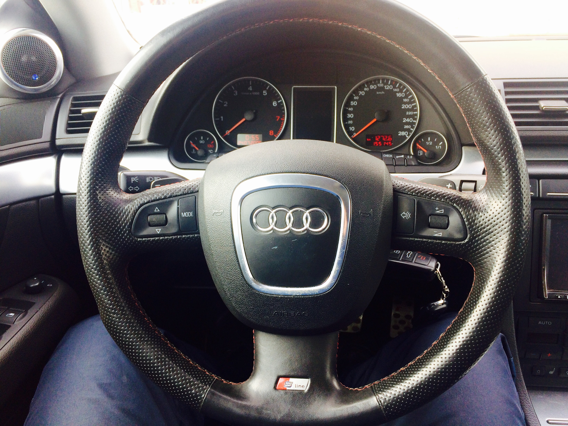

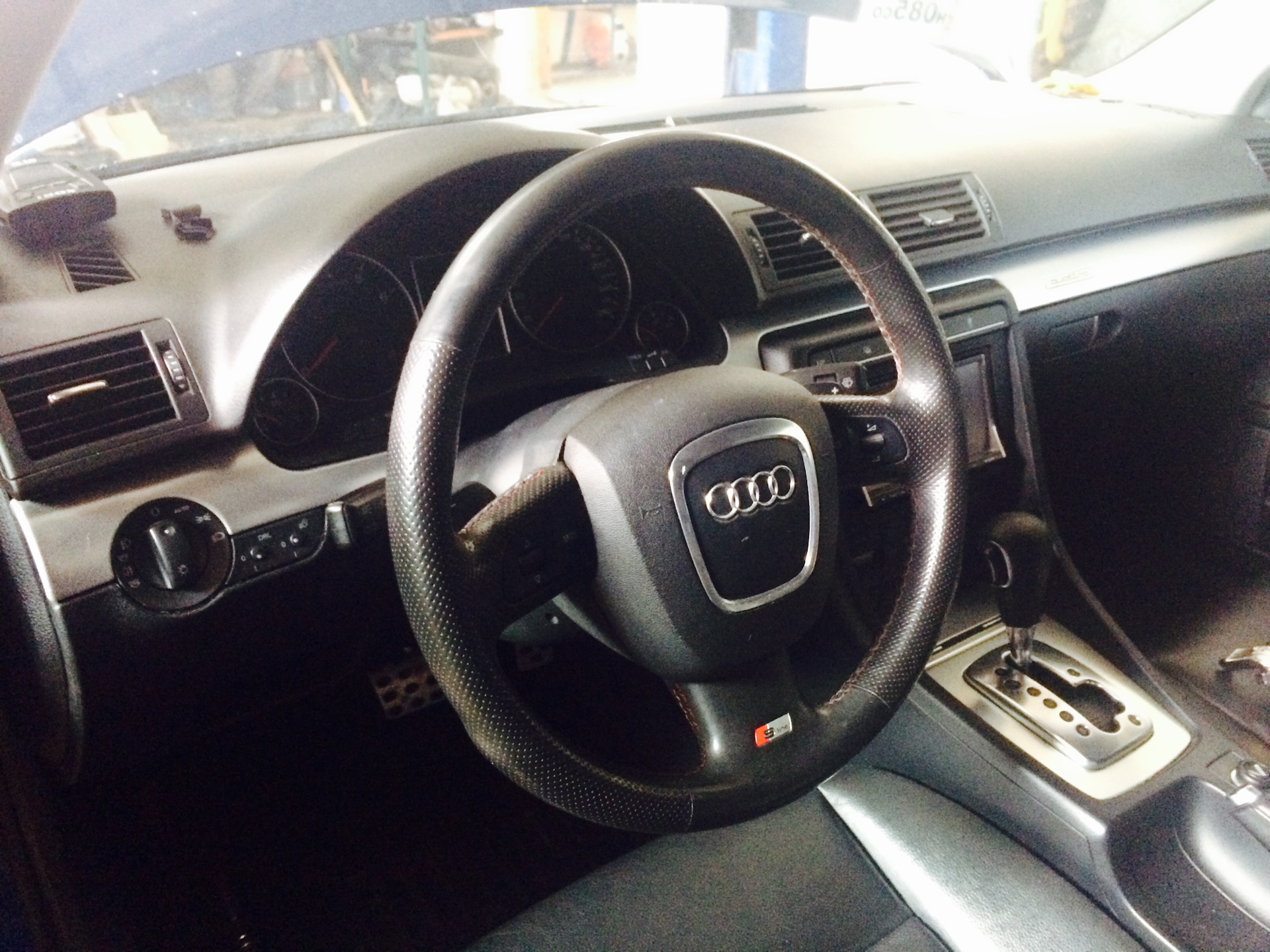

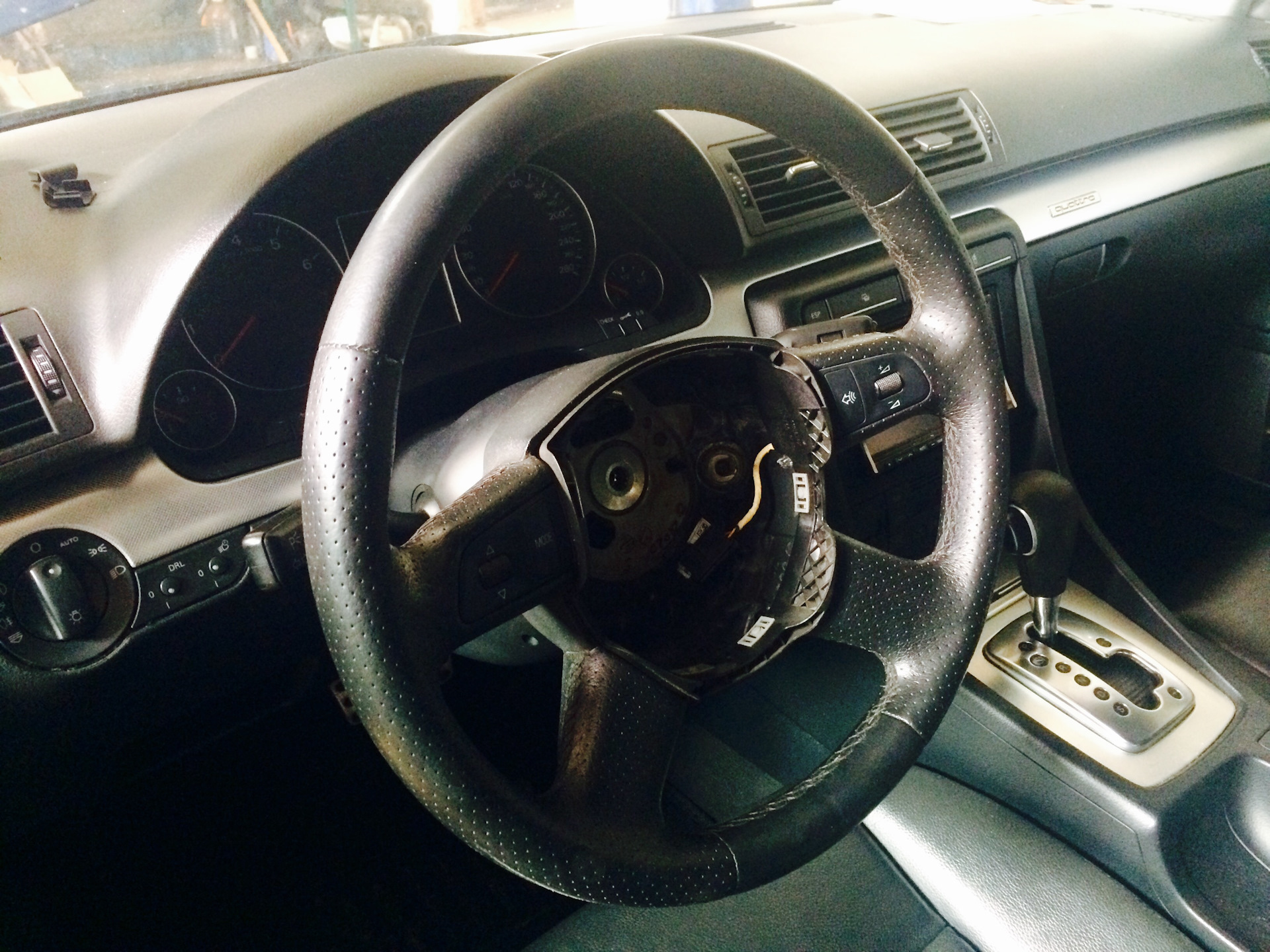

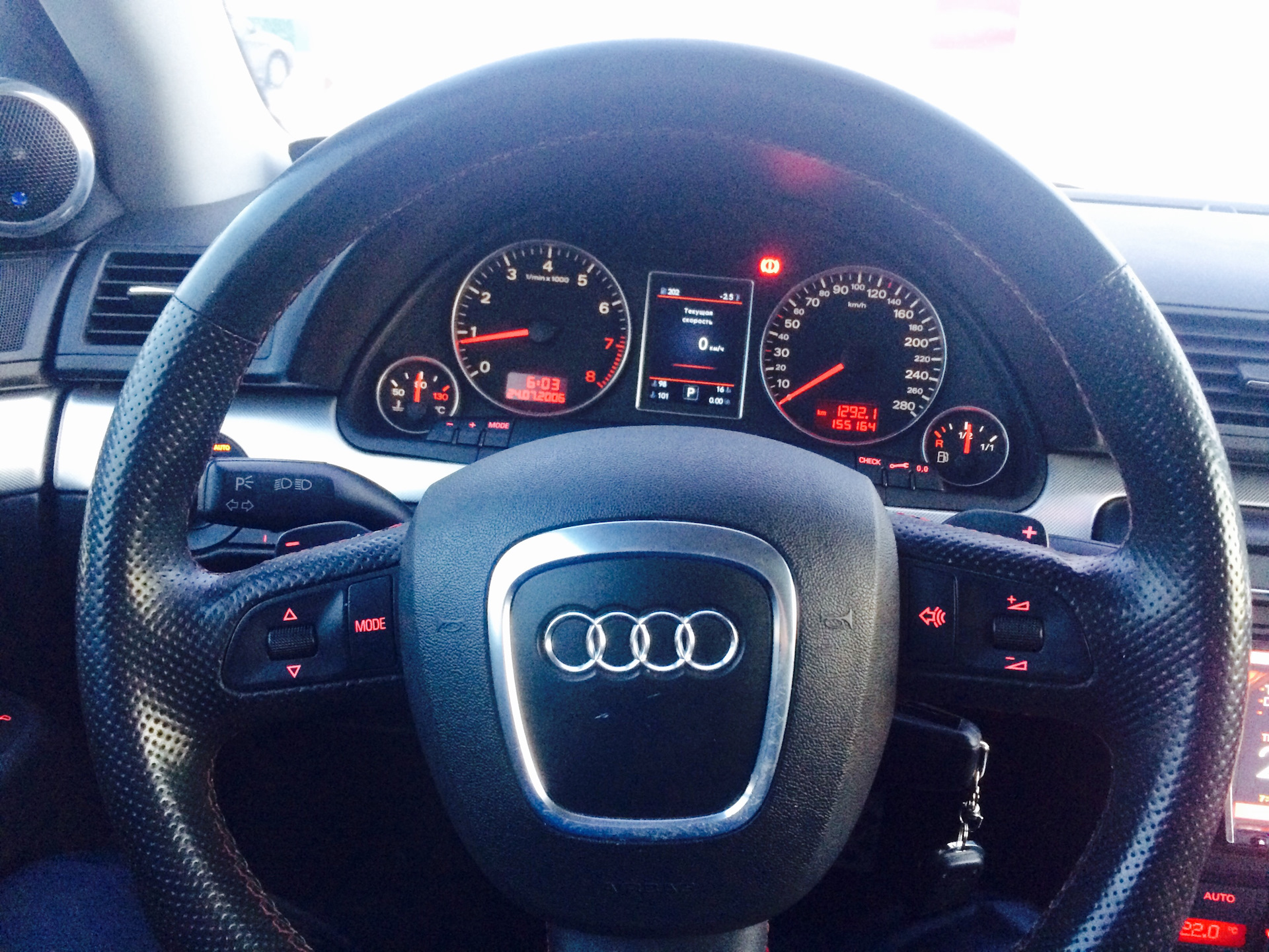

Всем привет! Сменил руль в Авдете, поставил … лучше смотрите на фото.
Замена прошла гладко, ничего кроме самого руля менять не пришлось. После смены кодировки кнопки и лепестки АКПП заработали как надо.
А подушку руля с 4-х спицевого на трёх менять не нужно?
Нужно
Спасибо
Руль старый не продаёшь ?
Могу продать.
Отлично. Для статистики — какой блок подрулевой электроники стоит?
8E0953549R
ОК, спасибо. А нет ли случайно прошивки этого блока?
Andrux-A4
Блок функцию подогрева руля поддерживает еще:)
Напиши в личку как изменить кодировку. Или статью по кодировки
В коде поменять третью цифру с 0 на 1
Тоже хочу с лепестками)))
Такой же как у меня прямо-))отличный руль
