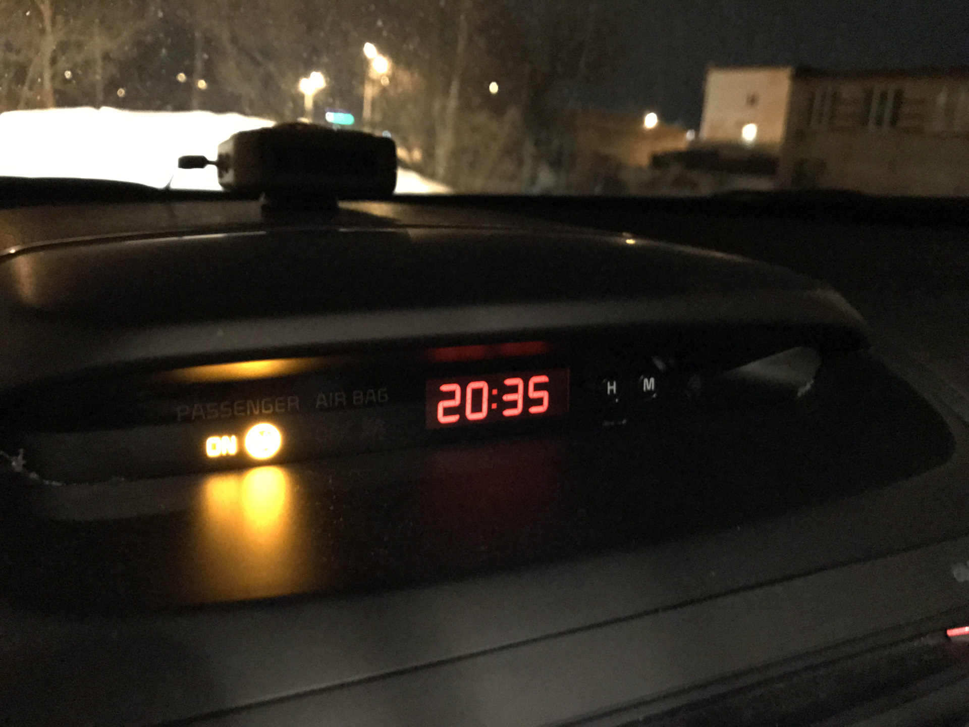

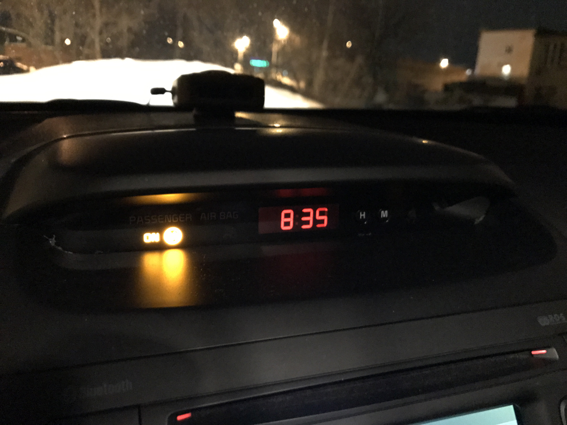

1. Если зажать и держать одновременно кнопки H и M на часах 5 секунд, то формат часов переключится в 24х часовой?

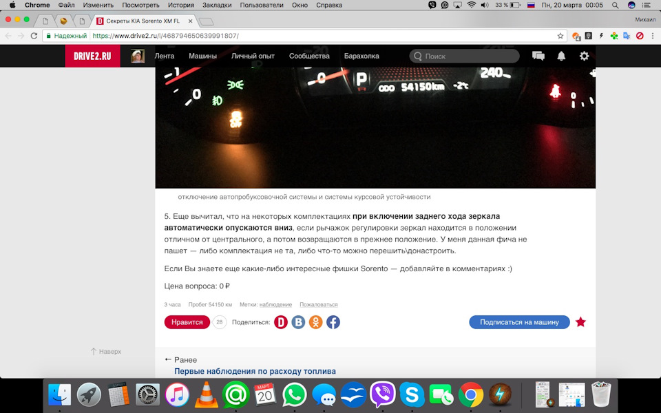

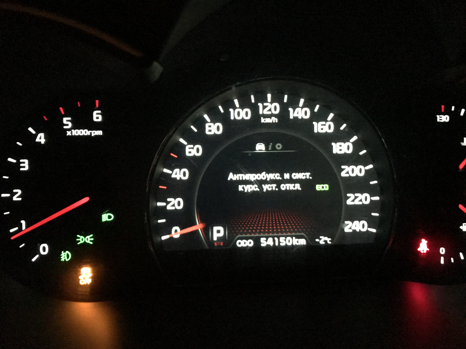

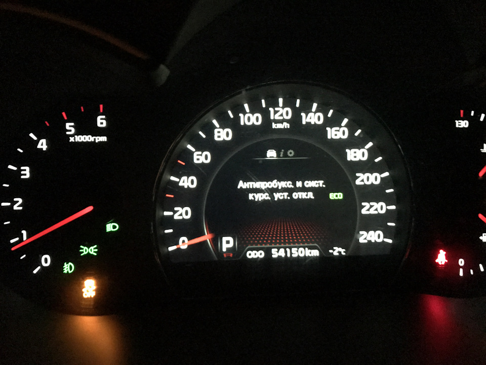

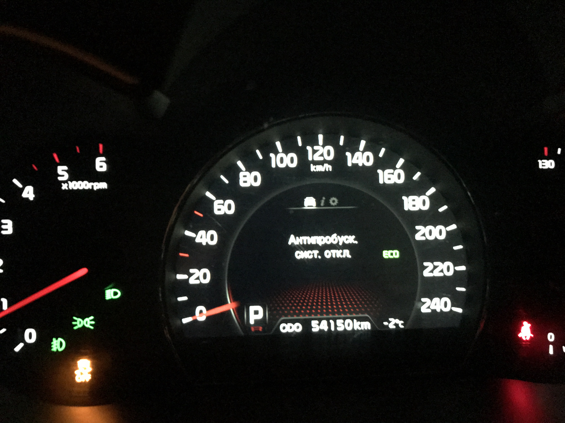

4. Кнопка отключение ESP имеет свою хитрость: однократное нажатие отключает ТОЛЬКО антипробуксовочную систему, а если кнопку удерживать пару секунд, то можно отключить еще и систему курсовой устойчивости: это может быть полезно либо когда вы хотите от души подрифтовать на какой-нибудь площадке, либо когда где-то встряли и система душит двигатель, и нужно проскочить сложный участок с ходу на полном газу.
5. Еще вычитал, что на некоторых комплектациях при включении заднего хода зеркала автоматически опускаются вниз, если рычажок регулировки зеркал находится в положении отличном от центрального, а потом возвращаются в прежнее положение. У меня данная фича не пашет — либо комплектация не та, либо что-то можно перешить\донастроить.

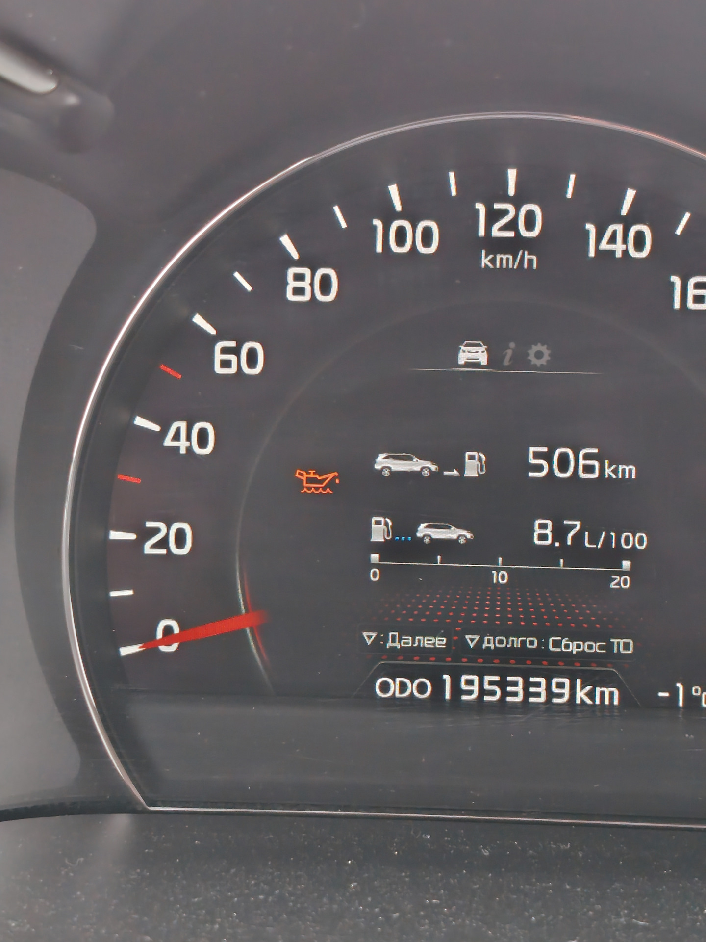

Если засветилась желтая маслëнка (низкий уровень масла в двигателе). Глушим машину, проверяем уровень масла, если нужно доливаем. После быстро не заводя 5 раз в течении 3 секунд поворачиваем ключ до зажигания. Заводим и маслëнка пропадает.

4 — работает;

С часами не знал. Красавчик.Спасибо.😊

про часы это, то что надо, рахмет!
