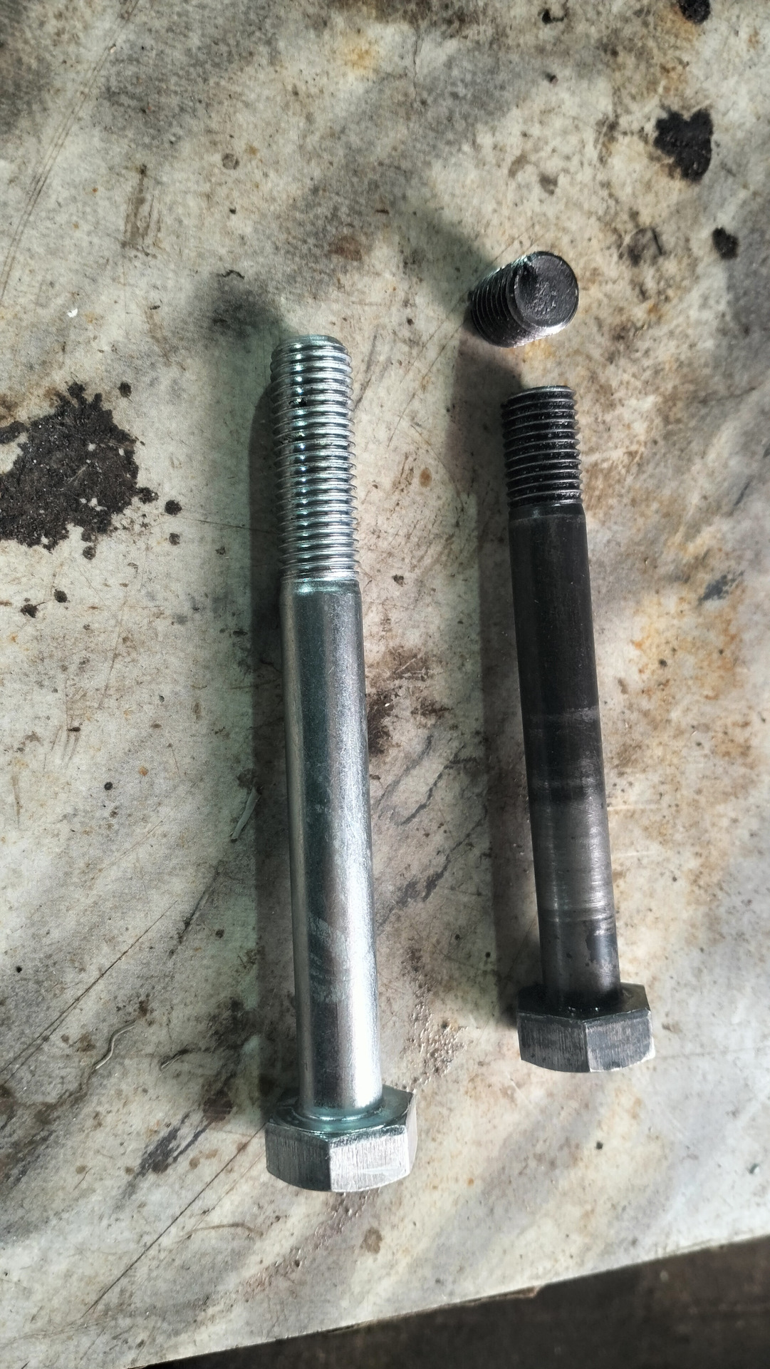

Сегодня столкнулся с этим болтом. Выехал из гараж, увидел лужу масла. Давай осматривать, глянул, за подушкой КПП потëки. Снял подушку КПП, заглушка упала, болт торчит. Вытащил его, а остатки внутри. Выкрутил остатки отвёрткой не снимая КПП, потом с помощью магнита достал остаток, закрутил новый болт, собрал всё обратно, теперь всё огонь

А вот сломанный болт пятой передачи говорит о износе посадочного места подшипника вторичного вала в корпусе коробки. У меня так уже ломало. Жду когда сломает ещё раз и буду снимать коробас.

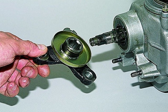

У меня разные шлицы были и я ставил тот фланец который был с кпп 2107
У меня тоже разные и флянец не доконца почему-то содится
Поменял крышки, почему то фланец до конца не садиться, закручиваю гайку вообще туго ват вращается
Какой фланец?
Сама крышка?
Вот этот
По шлицам подходит? Там нужно смотреть чтобы в сальник он зашёл и на шлицах был одет нормально. Я не думаю что его можно неправильно поставить.

Он в подшипник упирается
Попробуй в мурзилке посмотреть, я не помню сейчас. Но я поставил и затянул гайку как мог. Зазор там есть точно. На счёт подшипника не знаю. КПП одинаковые разницы не должно быть.

Он до конца не садиться
Он и не должен в упор быть
Просто вот ставлю фланец, потом шайбу и для гайки резьбы не остаётся
