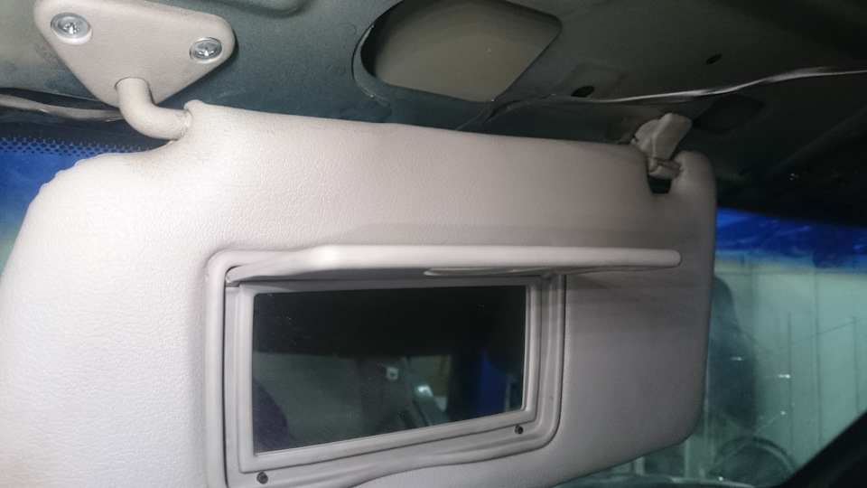

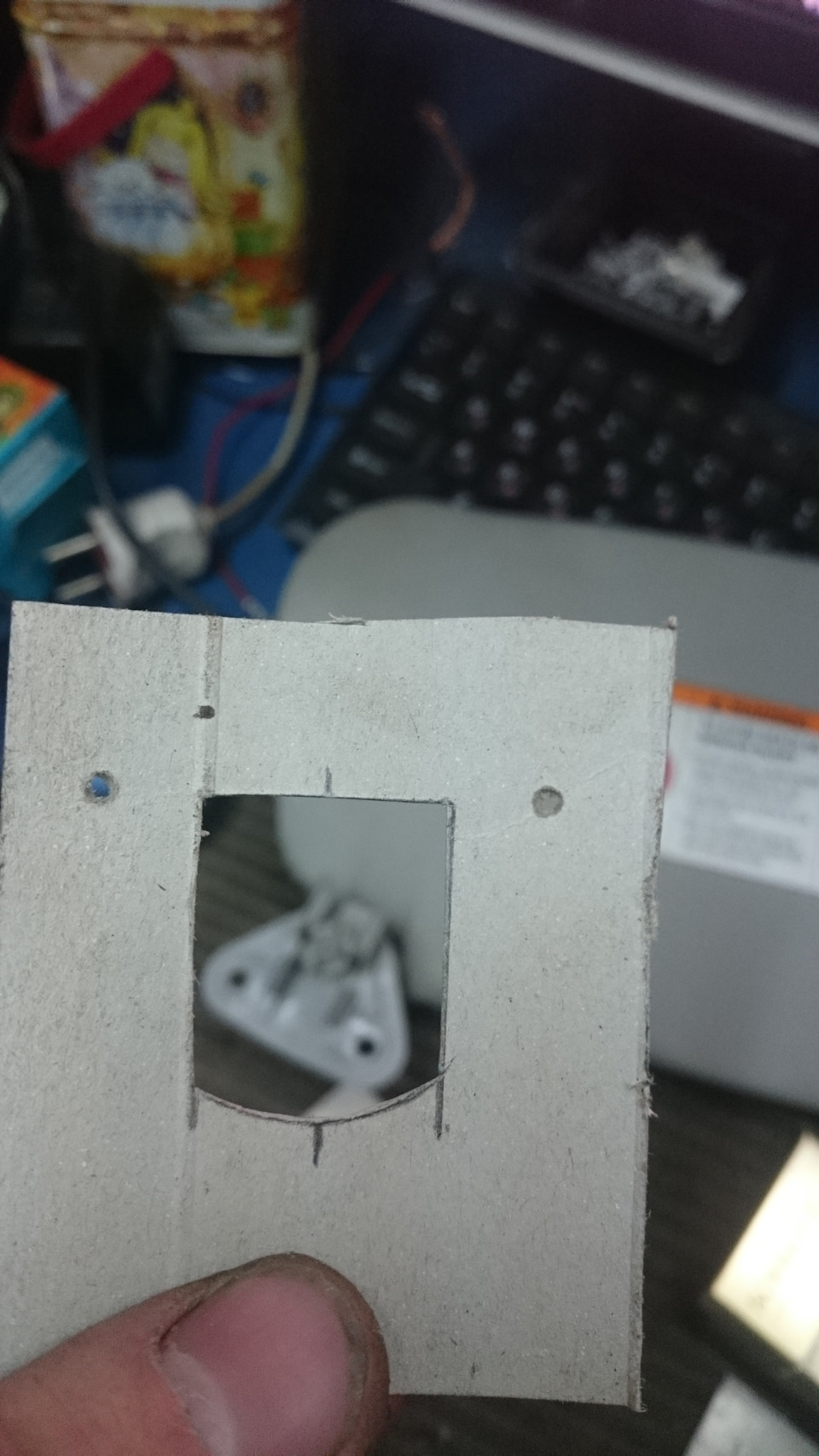

Веселая рожица получилась, это шаблон для установки противосолнечного козырька от Митсубиси Лансер 9, при покупке машины козырек отсутствовал и крючек крепления козырька был сломан. Первое что было сделано в этой машине после уборки мусора из салона, а его там было очень много был установлен козырек: А) актуально потому что водительский. Б) потому что солнечные дни были. А когда я еду на работу солнце светит в лоб, еду с работы опять светит в лоб.

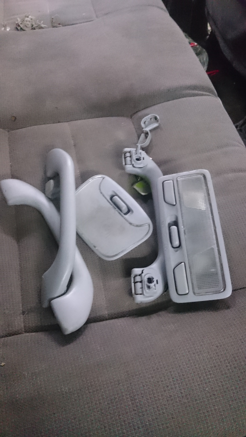

Так же на разборке были взяты складывающиеся потолочные ручки и плафоны. Ручки не подходят, но будут стоять на резьбовых клепках. Светильники пока под вопросом, но скорее всего тоже будут стоять, устанавливать буду так же как и в своем Лансере третий салонный свет . Кстати, уберите от экранов детей, беременных и брезгливых людей и потом не говорите что я вас не предупреждал:

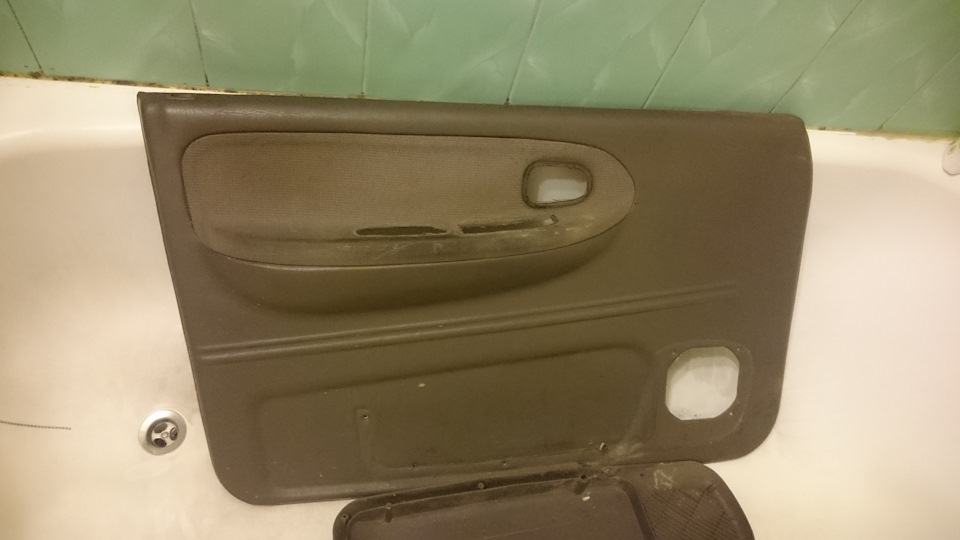

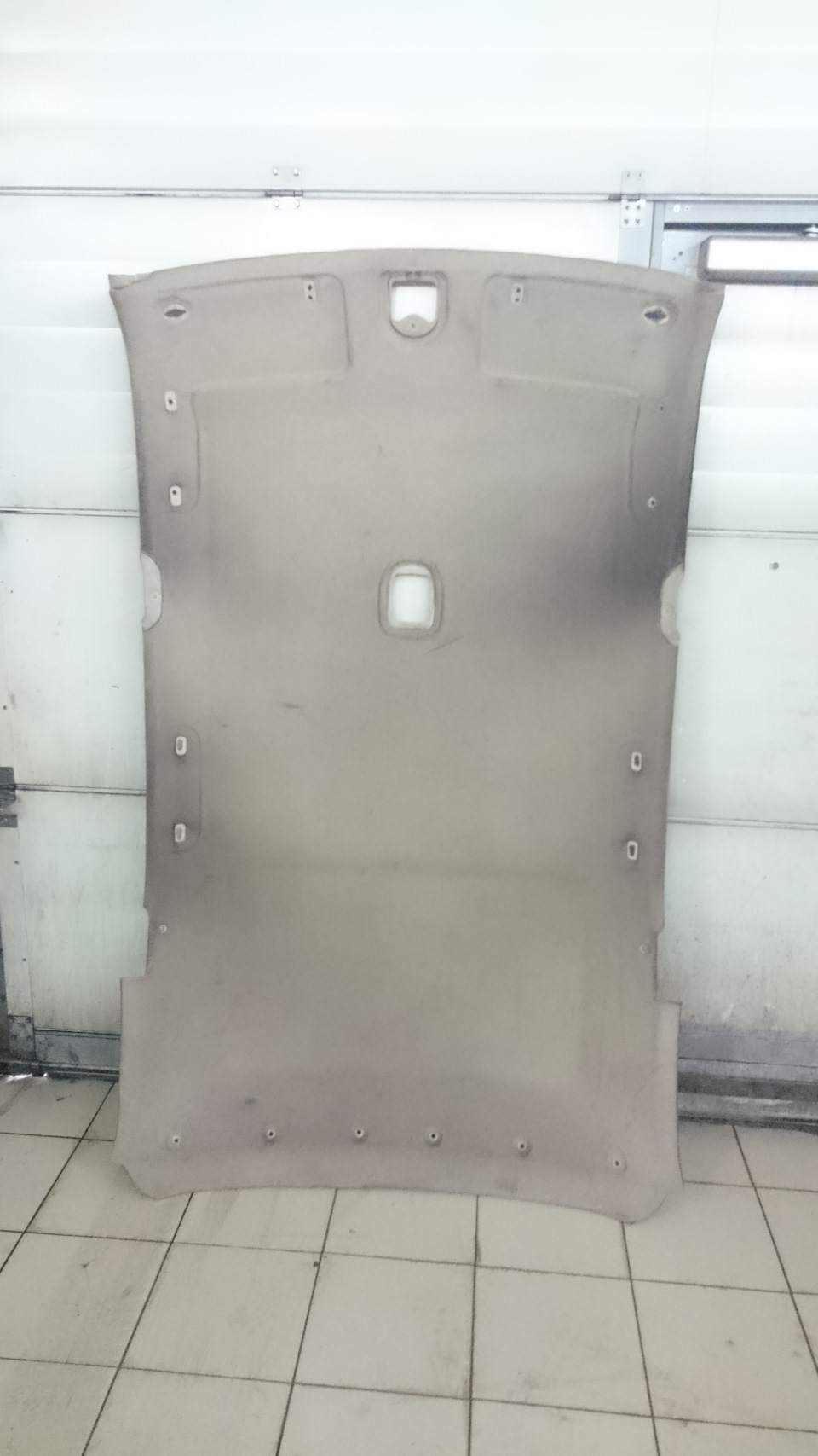

Если не очень понятно что я имел ввиду то стоит обратить внимание на состояние и чистоту сидений, это при условии что на сидухах были чехлы и поверх чехлов чехлы майки. ОСТОРОЖНО дальше хуже. Потолок:

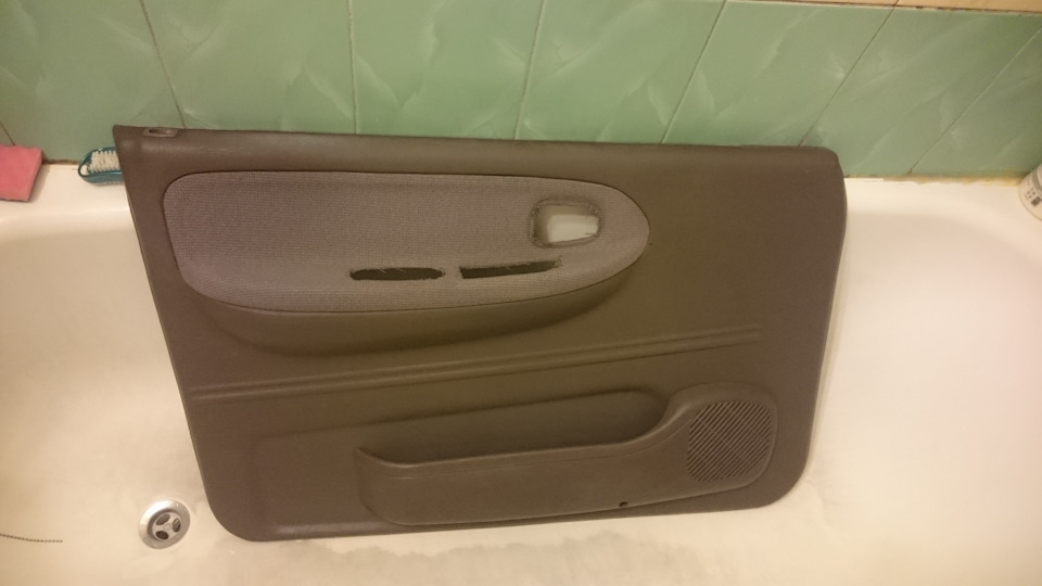

Фото не передает всего ужаса, но для понятия контраста можно обратить внимание на те места где накладки центральной стойки, в одной горизонтали с плафоном освещения с краев, и сравнить контраст с остальным потолком. Далее обшивки дверей. Самая страшная была почему то задняя правая, на втором месте водительская. На данный момент все обшивки отмыты и источают более приятный запах:

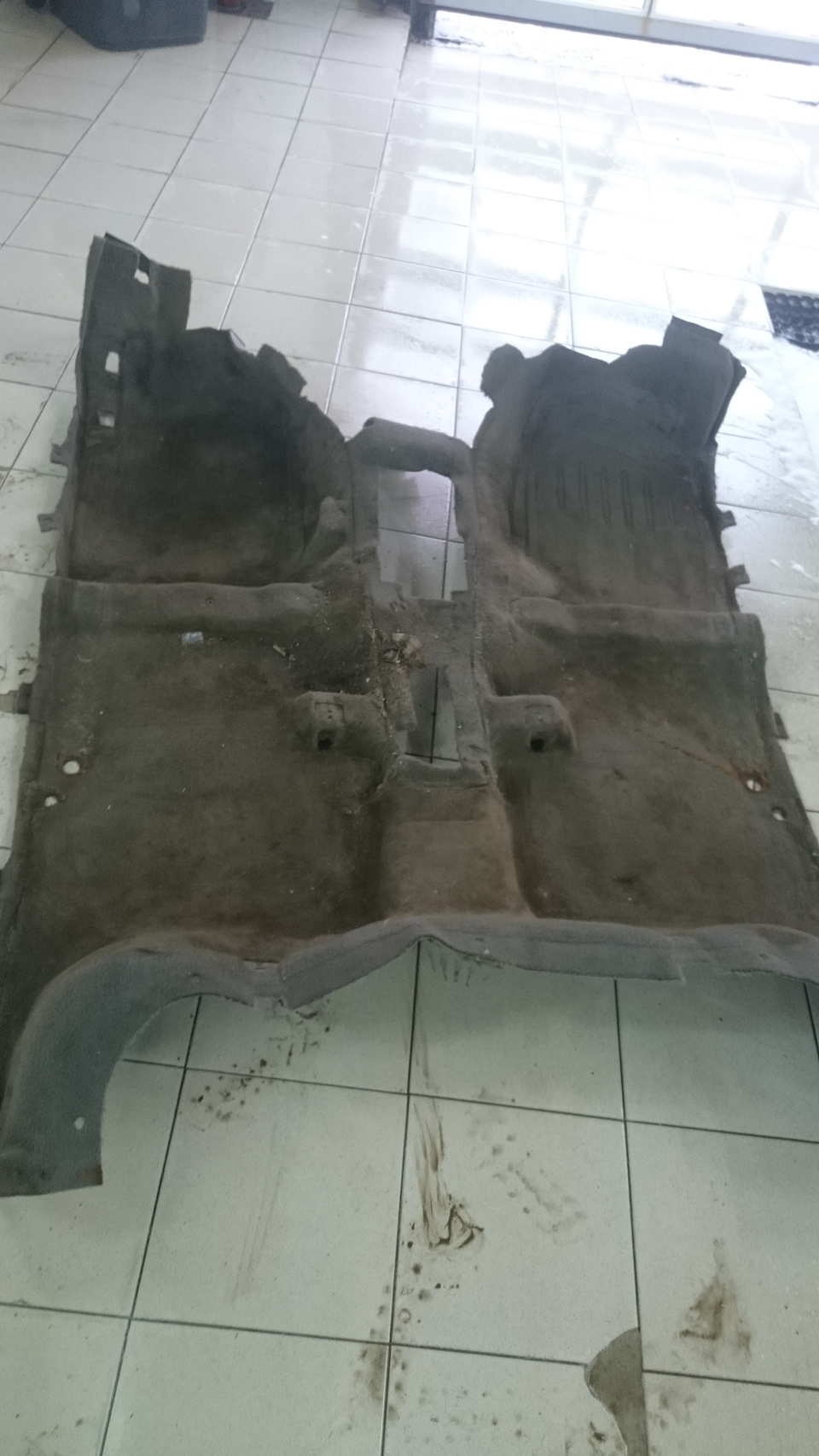

Далее. Если вы вдруг кушаете то прекратите это делать, иначе можно увидеть то что вы только что успели проглотить. Запах в машине был жуткий, затхлый, как в подвале, одним из источников был мокрый войлок под ковром и сам ковер из за того что под пяткой водителя протерся резиновый коврик и протерся до дыры сам ковер, поэтому снимаем ковер и тащим на мойку:

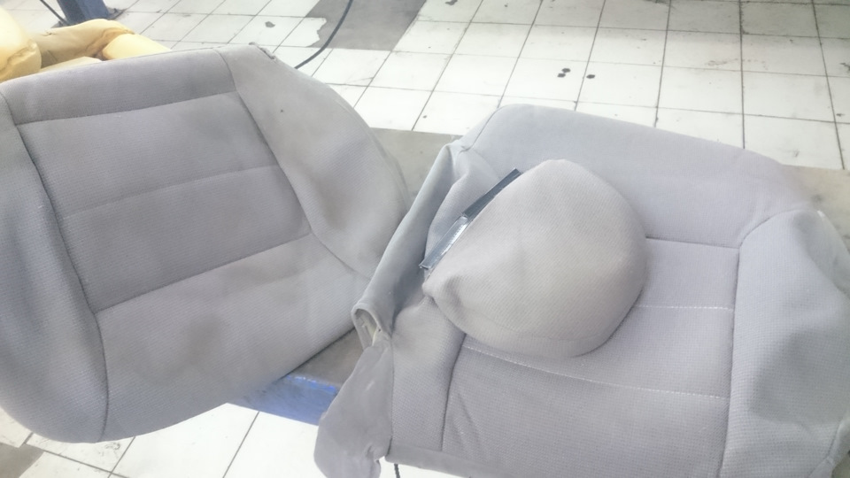

После не фотографировал. Да там и нечего фотографировать, новым не стал но стало видно каким цветом его выпустил завод, равномерно серый с неотмывающимися пятнами в ногах водителя и ржавыми подпалами в местах где валялась мелочь под сидениями. Вторым по значимости плохого запаха в салоне на мой взгляд были сидения, заднее вы видели на фото выше, представляю вашему вниманию уже снятые обшивки переднего пассажира:

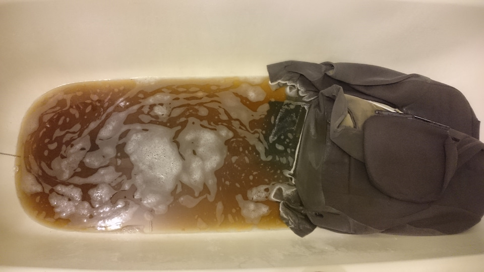

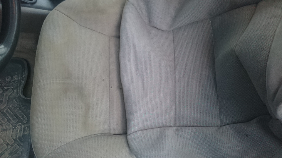

В салоне судя по всему катали собаку, и собака на вольных хлебах видимо каталась там где ей вздумается, по всему салону была собачья шерсть, и соответственно воняло псиной (это приплюсовывается к затхлости ковра и чуть позже про еще один источник вони в салоне). На следующем фото обшивки просто лежат в ванной политые водой, без моющих средств, ничего еще не делал, просто полил водой, и в ванной стал "Байкал" из Черноголовки, камера в телефоне молодец, и это фото попыталась приукрасить, в реальности это все темнее и страшнее, цвет больше на ЙОД похож:
Просохло за ночь на веревке в ванной, главное дать стечь воде, она довольно долго капает. Просто как говорится небо и земля, положил для сравнения на водительскую сидуху:

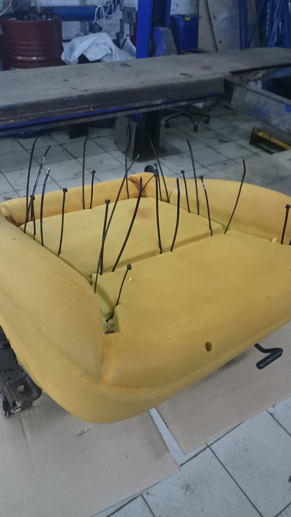

И сегодня же собрал пассажирское сидение обратно. По заводу сидение собрано на кольца, пока разбирал многие кольца от старости разломались, и собирать по заводскому на те же кольца уже не получилось бы, поэтому я использовал пластиковые стяжки. В конечном итоге понадобилось 43 пластиковых стяжки. Самым сложным оказалось натянуть обратно чехол на подголовник, и слезал он так себе:

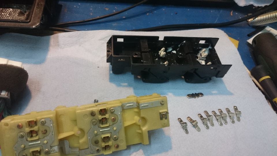

11. Профилактически разобрал все кнопки всех дверей стеклоподъемников, сделал профилактическую чистку, все помыл и смазал. (а то глючило, не всегда и не все окна открывались)

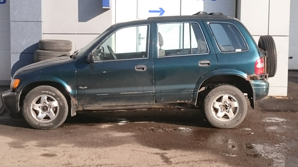

С самого начала меня угнетал вид автомобиля и дорожный просвет в 15 сантиметров, поэтому вперед паровоза не особо заморачиваясь и вникая в исправность подвески начал с пружин, джип хоть на джип стал похож, пришлось, даже зеркала перенастраивать, фары подрегулировать, и привыкать выходя из машины не доставать до земли с сидушки с ростом 180 см, и дорожным просветом 20+, как сказали в ближайшие пару дней просядет немного.

Какое расстояние от центра колеса до края переднего крыла, с шнивовскими пружинами?
не мерил, и в интернете эту информацию не нашел. как сказали слесаря ставящие пружины через пару дней просядут мальца тогда и меряй.
Если возможно замерь, интересно на сколько морда поднимется, если поставлю пружины шнивы.
servitnat
48 см от центра колеса до арки и спереди и сзади, дорожный не замерял.
Какие пружины ставил?
Шива невролет, жесткие.
На перед и назад шнивовские?
На перед, зад вроде норм, задача была что бы выровнять авто.
Задние какие пружины?
Еще не знаю, не лазил в подвеску,
Планирую себе передние пружины от шнивы ставить
Ставь, я не пожалел, та которая стояла 14 мм, шеви 16 ( или 15.5) не запоминал, но по размерам кроме толщины прутка один в один то что стояло.
