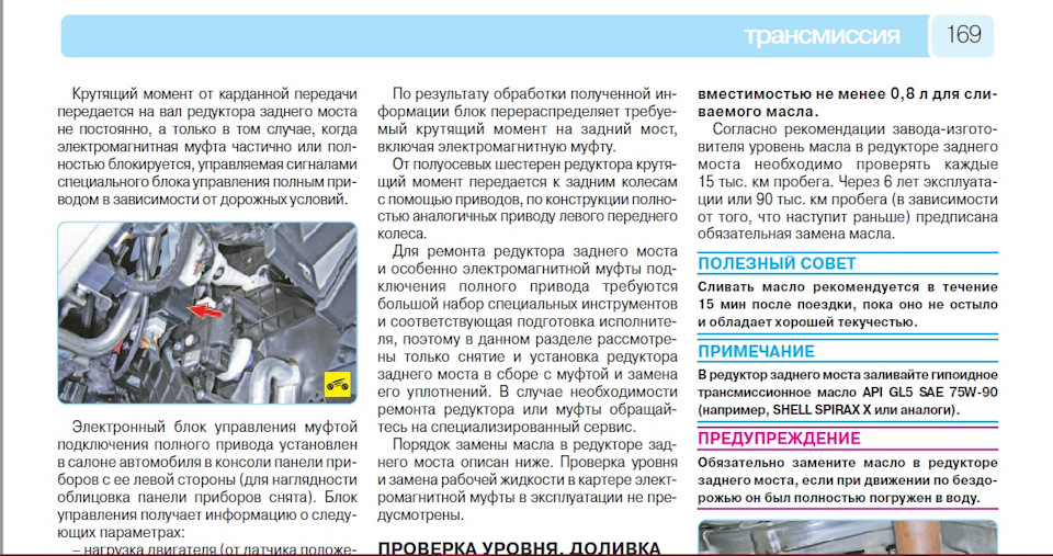

По времени (6 лет), но не по пробегу (на одометре 66700 км) подошло ТО-6, которое включает в себя в том числе и замену масла в редукторе. Т.к. авто уже не на гарантии, ОД заявил цену на данную процедуру от 750р за работу+расходники+масло, решил сделать замену самостоятельно, благо гараж со смотровой ямой, инструменты и принадлежности есть (за это отдельное спасибо родной экспедиции)

Масло в редукторе было разогрето во время поездки от дома до гаража (порядка 10 км), и пока оно не остыло выкрутил контрольную пробку, масло из редуктора потекло тонкой струйкой. Добраться до контролькой пробки можно через технологическое отверстие в балке, открутил с помощью головки на 24, маленького удлинителя и воротка-трещетки.
Головкой на 24 и воротком открутил сливную пробку, слил масло. На магните сливной пробки было немного металлической пыли, масло слилось коричневого цвета со взвешенными в нем частицами металла. Средством для очистки дроссельных заслонок отмыл пробку, заменил уплотнительное колечко.

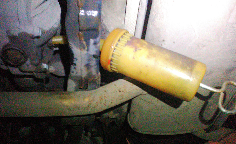

Пока я снимал защиту картера, подготавливался в заливке, масло слилось полностью (до капель). Литровая бутылка Liqui Moly имеет трубку для заливки, но через нее заливать не удобно, я воспользовался шприцем емкостью около 0,5 л, и через тоже технологическое отверстие залил масло шприцем в редуктор.
Заливал пока оно не потекло тонкой струйкой из контрольного отверстия (0,65л), заменил уплотнительное колечко и закрутил пробку.
