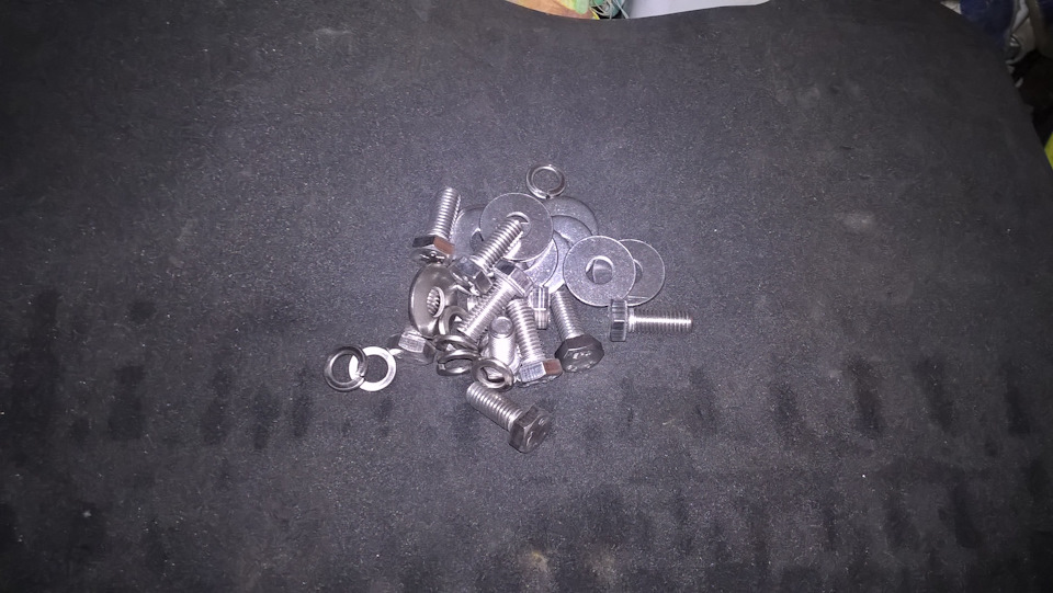

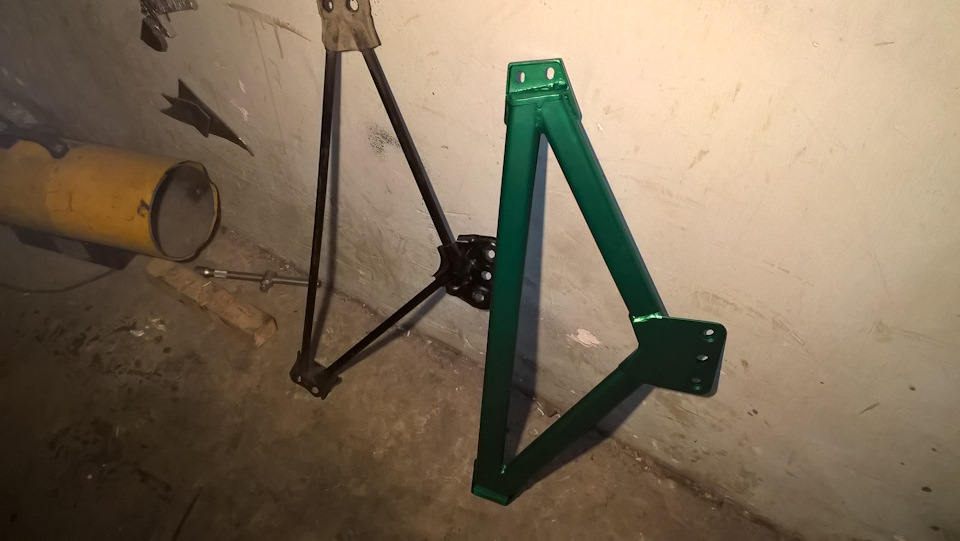

3. Заменил стоковый треугольник на чудо китайской инженерии от AJS (после того, как родной "приголубил" об лежак)
Даже болтики к нему новые купил )) нержавейка!

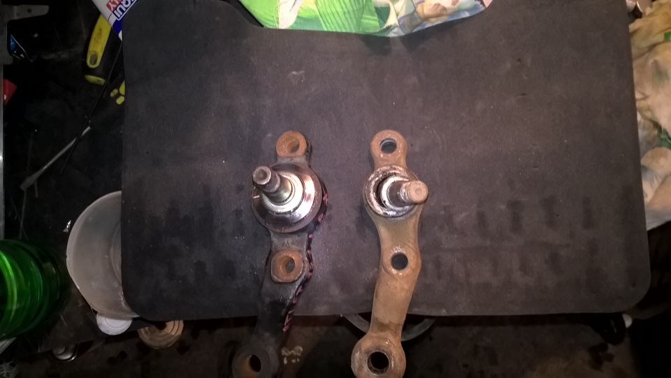

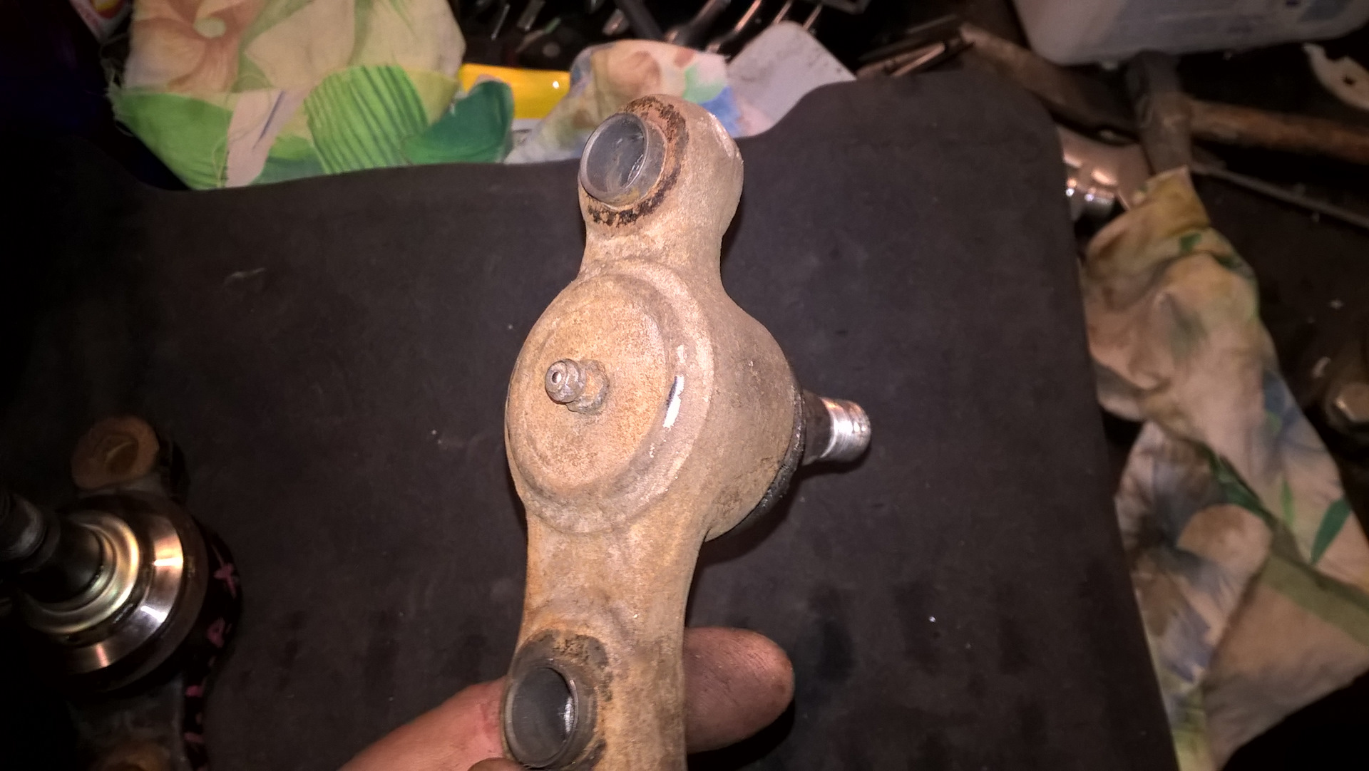

4. Заменил наконец нижние шаровые. Когда собирал подвеску, поставил LINX. Заранее зная, что это лютое гумно, ставил в надежде проехать тыс 8-10 и за это время или скопить денег на новый оригинал или найти контрактные в достойном состоянии… Наивный чукотский мальчик! Линкс продержался 3000 км и его еретической деятельности был положен свирепый п.дец… Шары сКа загремели. Взял контракт от 171 крауна.
Попутно с него же взял косые рычаги (они там как на 110) — теперь можно ставить широкую резю ))

Как треугольник о лежачий умудрился погнуть?
Я в Автотрейде брал уголки за 900 р/шт.
А погнуть… с нашими дорогами все погнуть можно )
Про дороги спору нет, мне интересно где этот злополучный лежачий)
бульвар Постышева, 6. )) Милости просим )))
