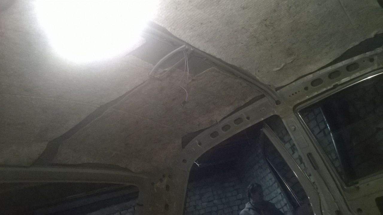

После гагажника взялся за салон.
Все расписывать не буду, ибо ничего сильно сложного там нет.
Просто откручивал все что видел))
Сложности возникли только при снятии ветровых стёкол, никак не получалось аккуратно заправить уплотнитель, по этому было решено его просто срезать, ибо он все равно подлежит замене.
Все сняв и осмотрев кузов, понял что мне безумно повезло, потому что гнили нет вообще нигде, максимум небольшая рыжина, что не может не радовать!
Немного непонятно с правыми дверьми, так как на них нет заводской "шумоизоляции" и вместо заводских мест крепления дверных карт варенны простые гайки! Видимо двери менялись…
На потолке также "шумоизоляция")))
Под ней также есть "рыжики"
Но это вообще не страшно))
Пока разбирал салон, собирал бюджет на "постройку" авто))
Следующая на очереди торпеда)

О, так железо у тебя очень даже живое! ;)
Позаботься о резинках стекол (лобового и заднего), чтобы доступа влаги не было — она любит предательски стекать по всяким нишам под ковролин.
В дверях — чтобы был сток свободные (плоские отверстия, любят забиваться).
Покуда салон в разборе, можно и зашумить по-простецки (сплен — недорого, а эффект удивительный) :)
Это все знаю)
После ревизии буду полный антикоррозийная делать и шумо-вибро изоляцию))
