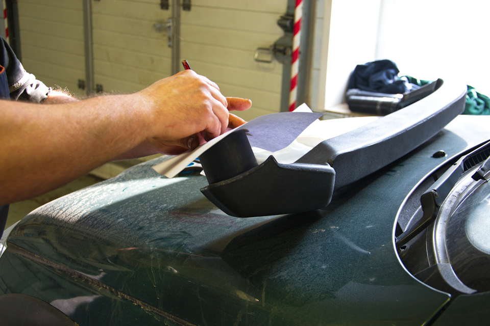

Трафарет для резки крыла
Вот она, будущая жабрина
Под будущие крепления
Ну все, теперь крыло уже не будет прежним
Аккуратное отверстие. Хотела я часть крыла на память уволочь, но проморгала, его определили в мусор

Примерка шнорка
Окончательное вживление нового дыхательного органа

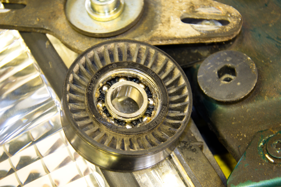

Осмотр натяжных роликов
Замена колодок, шаровых и внутренних пыльников
