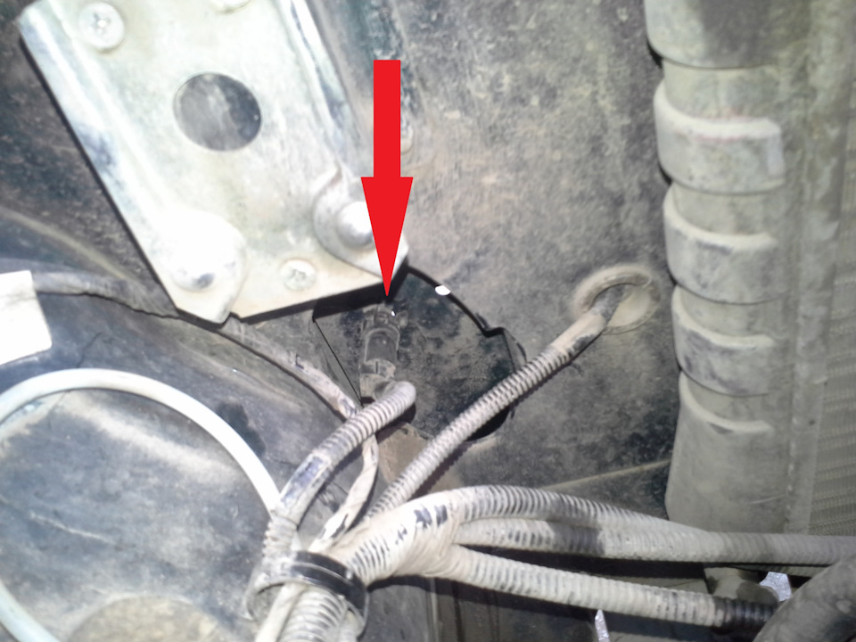

При покупке нивы сразу обратил внимание, что врет датчик температуры наружного воздуха, но так и ездил до сего момента. Показания датчика наружного воздуха на моем нивасе были верными только до первого холодного пуска двигателя. После того как движок начинал прогреваться, по показаниям бортовика начинала подниматься и температура на улице. Если же постоять с заведенной движкой мин.10-20, даже если на улице t = -20C и ниже, бортовик показывал 0 или даже +.
Вот наконец то дошли руки и до него. Нашел я этот датчик сняв бачок омывателя, там он и валялся в рамке радиатора и до сих пор замерял tС только под капотом. В рамке радиатора есть отверстия в одно из них я и воткнул его. Судя по фиксаторам на датчике, он там и должен был "жить".
Надеюсь, что теперь показания датчика будут читать температуру на улице и не будут меняться в зависимости от нагрева двигателя.
Возможно кому нибудь будет полезна данная запись. Думаю, что не только в моем авто этот датчик с завода не был установлен в отверстии как ему и положено.

если я не ошибаюсь, чтоб сильно не врало при прогретом двигателе и при обдуве ветром, этот датчик кладут под левое крыло на подкрылок, там и ветра нет и от движка не греется
Может быть, но у меня подкрылки не установлены. Я противник установки подкрылок, так как считаю, что за подкрылки все равно попадает и вода и грязь, а потом там скапливаясь и не высыхая дает ржу, при этом коррозия в первую очередь появляется именно в тех самых участках, где были просверлены отверстия для крепления пластиковых подкрылков. Думаю, что для защиты кузова гораздо эффективнее периодически освежать антикорр-состав.

Если ветер оказывает влияние на показания датчика, установлю датчик также как установил Jeka063. С его слов при данном расположении датчика, а именно носиком термометра вниз, показания точно соответствуют температуре наружного воздуха. Да и грязью или снегом при таком расположении датчик не залепит.

нафиг он там не нужен, только дырку под мотор фароочистителя занимает :) вообще ему самое место внутри бампера. я перенёс и радуюсь :) а в штатном месте он обдувается на ходу и рядом с радиатором в пробке. что не есть хорошо.

у меня стоит тамже, только ставил сняв решетку радиатора и расположив датчик на кронштейне так, что только носик термометра смотрит вниз. термометр не врет
Можно фотку. Снять решетку не вопрос. Если будет врать установлю датчик так же, как он расположен у Вас. Раз Вы говорите, что при данном расположении показания датчика верные.
www.drive2.ru/l/468235548977266822/ вот тут, где мордой машина стоит, вертикально стоит датчик за сигналом, его видно, он замотан малярным скотчем
Спасибо за ссылку, Посмотрел. Хотя не очень понял в чем же преимущество данного расположения датчика.
В том что хотя бы не врет)
Да похоже, что расположить датчик так как установили его Вы, а именно в вертикальном положении носиком вниз, это очень грамотное решение. Датчик лучше защищен от ветра, грязи, льда и снега. При этом находится на улице и в тени. Сделаю так же как у Вас. Еще раз спасибо Вам.

как бы все хорошо не было, но и там он будет врать, при включении вентиляторов охлаждения его задувает теплым воздухом. Тоже обнаружил его там, но есть подозрение что он все-таки должен стоять гдето в другом месте)))
Сейчас еще раз изучил фотку лада урбан, которую мне скидывал, но по другому вопросу, драйвчанин с ником joomangee. Огромное ему спасибо. Так вот там данный датчик с завода "живет" именно в этом отверстии. Фотку прилагаю.
Если же датчик снова будет "врать" придется его куда нибудь "за колхозить". Главное я теперь знаю где он есть) К слову скажу, что в тойоте у меня датчик показывал очень точно и жил в бампере.
