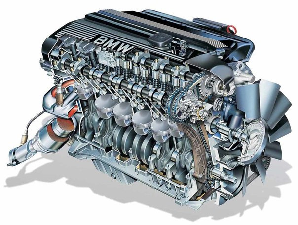

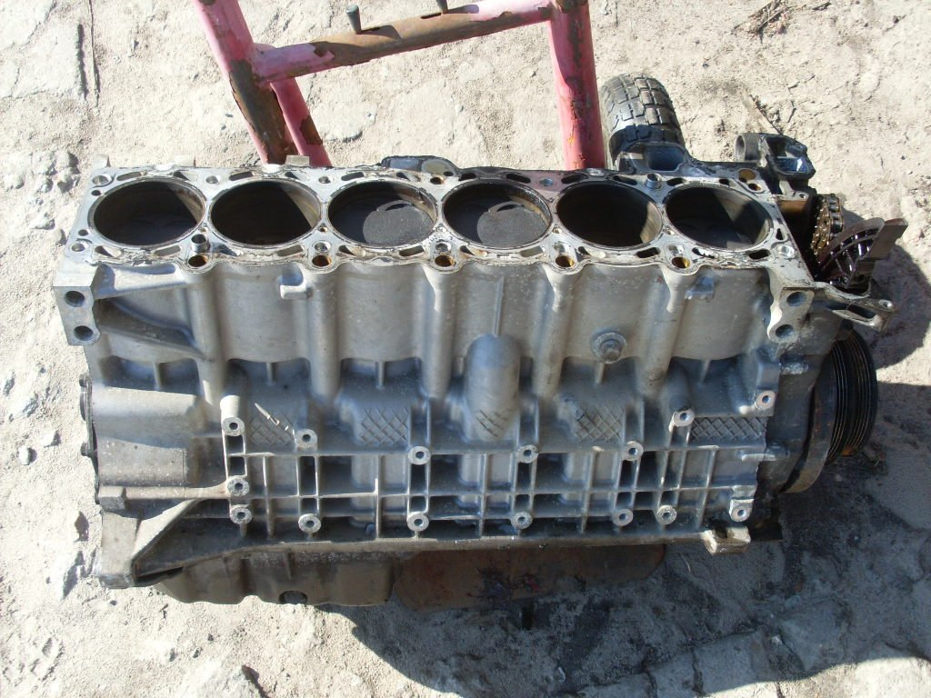

Итак, что — же сподвигло на написание данного материала? постоянные споры адептов пропеллера и спокойные улыбки владельцев JZтов, владение обоими двигателями и желание докапываться до сути, в данном материале, обсудим технические решения, проблемы моторов и способы решения этих проблем, полезно будет почитать владельцам BMW
1JZ — 200 л.с. 6'000 об/мин, 251 Нм при 4000 об/мин,
блок чугун, написать особо нечего, растачивается в случае чего на три ремонта, надежно, не боится перегрева — минус ТЯЖЕЛЫЙ!
M52TUB25 — 170 л.с. 5500об/мин, 245 Нм при 3500 об/мин.
блок — алюминий с чугунными вставками, сама по себе серия TU, есть работа над ошибками BMW Group в связи с "никасил\алюсиловой" проблемой, которая значительно подорвала имидж BMW, не для кого ни секрет, что первые версии, до TU, это на 99% трупы с огромным расходом масла и убитыми цилиндрами, не будем вдаваться в подробности, их легко нагуглить, сейчас конкретно о TU, где в алюминиевом блоке, применены ВСТАВКИ из чугуна(что то наподобие гильз), что в основном, решило проблему…и теперь можно говорить о ресурсе и ремонтопригодности — блок получился легче, надежнее предшественника, но тем не менее BMW дефорсировало его до 170 сил, боится перегрева, потенциальная проблема "теплового расширения, чугунных гильз и алюминиевого блока", которая усугубляется горячим температурным режимом работы самого ДВС (дань экологичности и экономичности)
1JZ
Шатуны и поршня самые обычные, проблем с коленчатым валом и вкладышами не наблюдается, так как те же комплектующие(сам КВ и вкладыши), стоят на GTE турбо моторе, в 280 сил и без проблем держат до 500 сил!
из потенциальных проблем, тонкие шатуны на атмо-версии
M52TUB25
Шатуны — "колотые" достаточно интересная штука, не ремонтопригодная в принципе, но тем не менее должна быть надежнее в сравнении с обычным разрезным, поршня короче чем на JZ, но фактов "стука при перекладке" не встречал, компрессионные и маслосьемные кольца, тоньше чем на JZ
1JZ
ГБЦ — головка блока, алюминиевая, разработанная инженерами Yamaha для заряженных двигателей GE — серий, 24клапана, 2 распредвала, впускной РВ, с муфтой VVTi(доворот вала), клапана регулируются шайбами, при использовании качественного масла, регулировка раз в 150-200тыс. км, сама процедура не дорогая "как на ваз 2108", не требует разбора ГРМ и снятия РВ, но долгая, 24 клапана и ответственная(точные замеры для подбора новых шайб), на больших пробегах и плохом масле, часто стучат распредвалы на холодную, умирает муфта VVTi и клапан управления VVTi. — в плюсе опять надежность, стоимость ЗЧ и простота обслуживания\ремонта
ГБЦ — головка блока, алюминиевая, 24 клапана, 2 распредвала, на каждом из которых установлен VANOS(доворот вала), клапана регулируются гидрокомпенсаторами, из плюсов, тихая работа, всегда оптимальные зазоры клапанов — при условии исправности гидриков и качественного масла
из минусов, при выходе из строя гидрика, пропадает компрессия в цилиндре и требует срочной замены, учитывая, что для их замены придется разбирать цепной привод ГРМ и снимать распредвалы, менять целесообразно сразу все 24 штуки, что не дешево, да и сами работы по снятию РВ и цепи ГРМ выйдут значительно дороже, так-же целесообразно заменить маслосьемные колпачки, так как в связи с "горячим" режимом работы этого ДВС, живут они совсем не долго, раз уж разобран привод ГРМ, проверить цепь на "растяжение" установить ремкоплекты VANOS и проверить успокоитель с натяжителем…вобщем в случае проблем с гидриками, устранить неисправность, выйдет гораздо дороже, поэтому не жалеем денег на качественное масло и почаще его меняем!
Навесное
1JZ — без всяких изысков, вопросов к генераторам, стартерам, ГУРам(на зависть владельцев БМВ), компрессоров кондиционера, не возникает, заострить внимание стоит пожалуй только на обрыве демпфера шкива коленвала, случается на совсем старых моторах, так-же стоит упомянуть впускной коллектор над ДВС, который несколько затрудняет процесс замены свечей зажигания, и иногда "роняет" заслонку регулировки длинны впускного тракта(T-VIS), лечится просто и мотору нечем не грозит
M52TUB25 — к генератору, стартеру вопросов не возникло, сужу по себе, а вот к компрессору кондиционера, серьезные вопросы…так-же, не только у меня, серьезные вопросы к ГУРу ZF, пластиковая DISA у меня безнадежно больна, и судя по конструкции, в принципе надежностью не отличается
1JZ — ГРМ, ремень, и два ролика с автоматическим натяжителем, ходят по 100к легко, не растягиваются, легко заменить самому…минус понятен, может прорваться…НО, — клапана НЕ гнёт и это еще докатать надо до такого пробега\состояния
M52TUB25 — ГРМ, цепь, успокоитель, основная цепь на выпускной вал и дополнительная соединяет впускной с выпускным, проблематично заменить самому, подвержена "вытягиванию", опять же все решает качество масла и своевременная замена, шумит, тяжелая, дорого(две цепи, натяжители успокоитель) из плюсов — надежнее ремня, не порвется, большой ресурс.
1JZ — система смазки, маслоприемник в поддоне и его конструкция, не позволяет использовать дешманские масляные фильтра без обратного или с некачественным обратным клапаном, в противном случае, масленка не гаснет от трех секунд и более + масляное голодание, пока не поднимет масло, сам маслонасос сидит на передней крышке на коленвалу, очень надежный и имеет отличную альтернативу насос от 2JZ GTE, проблем со смазкой на данном моторе нет, даже на мощностях свыше 500 ++ сил
M52TUB25 — система смазки, насос находится в поддоне, приводится в движении от коленвала, мелькой цепью,
представляет из себя отдельный механизм в отличии от насоса на JZте, по принципу работы одинаков с JZ, единственное, вопрос к маленькой цепи, как к потенциально слабому звену и общей стоимости замены узла, проблемное место масляный стакан и его клапан, последствия его заклинивания, горящая масленка и маслоголодание при запуске, однозначного решения кроме покупки нового стакана, нет, причем кроилово и попытки заколхозить, заканчиваются заменой гидриков, о замене я писал выше
1JZ — охлаждение, без изысков, все стандартно, обычный термостат с возможность установить и горячий(92гр.) и холодный(86гр.), в зависимости от региона, вискомуфта, датчик перегрева в радиаторе на 105 включит вентилятор кондиционера, в помощь вискомуфте. Система на 0.9 бар, обычные шланги на хомутах, пластик к блоку или ГБЦ не прикручен. Из проблем, устает вискомуфта, но когда жарко, обычно работает кондиционер и его вентиляторы не дают ОЖ нагрется выше 95, от времени трескается и может сломаться краник печки(пластик) стоит под капотом меняется за 2минуты
M52TUB25 — охлаждение, на TU версии, самое на мой взгляд глобальное и губительное для этого мотора, термостат открывается на 97 градусах! при этом он электронно управляемый, попытки убрать его, приведут к ошибки по DME и по некоторым данным к ограничению мощности двигателя, часто отрывает сам термостат от пластикового корпуса термостата(болтается в корпусе, симптом, машина остывает при езде по трассе), который крепится к блоку, сам пластик трескается и разрушается, так же течи уплотнений, в общем очень не удачный узел, который требует доработки! с "горячим" режимом работы двигателя напрямую связаны такие проблемы как перегрев масла, в следствии закоксовка слива в щюп с КВКГ(жор масла), мембраны КВКГ(жор масла, плавающий ХХ), попадание частиц кокса под клапан стакана(долгое горение масленки и проблемы с гидриками), преждевременному старению масла(масло даже в обычном режиме уходит далеко за 100 градусов), общий температурный режим, здорово убивает маслосьемные колпачки и всю "резину" по двигателя, а так, же пластиковые детали такие как пластиковый патрубок ОЖ на печку и корпуса термостата, ни о какой надежности данного двигателя, без модернизации системы охлаждения можно не говорить, как минимум замена на исполнение для жарких стран(не полностью решает проблему) или модернизация(шариком, штока, открываться будет на 93гр.) замена помпы с ПЛАСТИКОВЫМИ лопатками на дубликат со СТАЛЬНЫМИ лопатками, установка маслорадиатора с новым стаканом
1JZ — датчики и система управления ДВС, достаточно простая, огромное преимущество возможность диагностики "скрепкой" в купе с надежностью системы, ЭБУ стоит в салоне.
датчик абсолютного давления в коллекторе, датчик положения коленвала, датчик положения дроссельной заслонки, датчик фаз на впускном валу, обычный лямбда зонд ДО катализатора, три катушки зажигания(одна на две свечи) ко всему этому вопросов как правило не возникает, возможен выход из строя ДПДЗ, на огромных пробегах в следствии истерания контактов, лямбдазонда(не влияет на работу мотора, но расход поднимется и прилично), катализатор без проблем убирается чек гореть не будет, в этом разделе упомяну и топливную систему, погружной насос в бак в сборе с фильтром и датчиком уровня топлива, регулятор давления топлива на рейке, есть абсорбер с клапаном подачи паров во впускной коллектор, из минусов, скромные возможности диагностики
M52TUB25 — датчики и система управления ДВС, на примере моей ЭБУ siemens MS41 стоит под капотом, замороченная система, рулит кучей датчиков и систем, диагностика, только у ЗНАЮЩИХ специалистов.
Серьезные возможности диагностики, но требует спец софт и шнур, частые отказы датчика положения распредвалов, в отличии от JZ стоит датчик массового расхода воздуха(ДМРВ-можно почистить…но может и не помочь)так же не редки отказы, 6ть катушек зажигания, они достаточно надежны(тут плюс, так как при выходе из строя одной, авто сможет ехать, на JZте, отключатся сразу ДВА цилиндра), электронный термостат(писал про него выше), два лямбда зонда после ДВС и ЕЩЕ ДВА для оценки эффективности работы катализаторов(а значит просто выкинуть каты не получится), датчик уровня масла в поддоне(вечное проклятье), EML электронная педаль газа, эл. дроссельная заслонка, два датчика уровня топлива и переливная трубка в баке
в защиту скажу, что система позволяет провести куда более подробную диагностику ДВС, в целом сама система современнее и экономичнее и конкретно мой ЭБУ, позволяет программно отключить 4е ламбда зонда
Итоги, на собственном опыте убедился, JZ однозначно надежнее, дешевле и проще в эксплуатации, этот мотор можно продиагностировать скрепкой и заменить все самому(кроме капитального ремонта), лишен конструктивных и "экологических" недостатков, на него много контрактных запчастей в отличном состоянии да и цены, на новые не кусаются + он мощнее!
НО даже меня ;) ярого сторонника JZтов, порадовал мотор BMW, во первых он действительно экономичный, на 323й и МКПП расход по трассе 6.5-8, город 9-11л! понравился низ мотора и тяга во всем диапазоне, подхват первый на 4500 второй на 6000 об\мин! И данный мотор, в хороших руках, после модернизации, в надежности не так уж и сильно будет уступать JZту…победить экологию и "остудить мотор" до 88-92град, заменить помпу со стальными лопастями, выкинуть DISA(или сделать как на М моторе), поставить маслокуллер, новый стакан, вместо КВКГ установить маслоуловитель(с клапаном от крайслера), лить хорошее масло и расходники, убрать каты и отключить задние ЛЗ, вот тогда, в спорах М52TUB25 vs 1JZ-GE не будет победителей, оба будут достойными представителями своих марок! ВСЕМ МИР!
P.S. я продаю свой M52TUB25 и ставлю, 1JZ-GTE, не от того, что мотор плохой…все таки, турбо, это дианоз ;)!
P.P.S.
смысл тот же, атмо мотор, отличается отсутствием масло форсунок и поршнями с другой СЖ…все остальные детали, как маслонасос так и помпа, в атмо версии стоят турбо…то есть под 280 сил и 380 Nm
