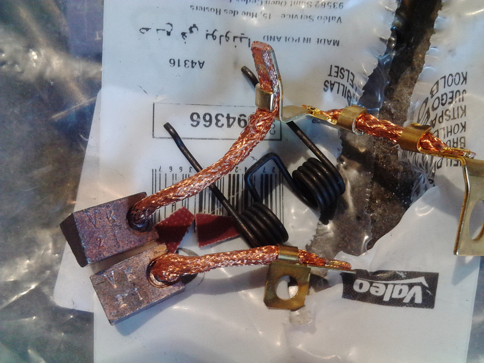

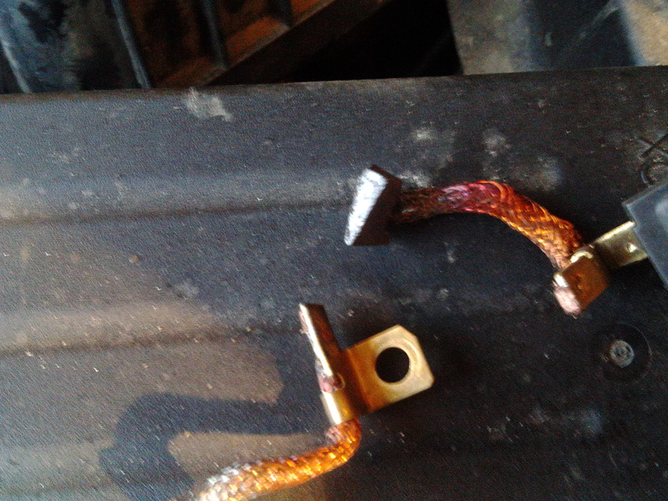

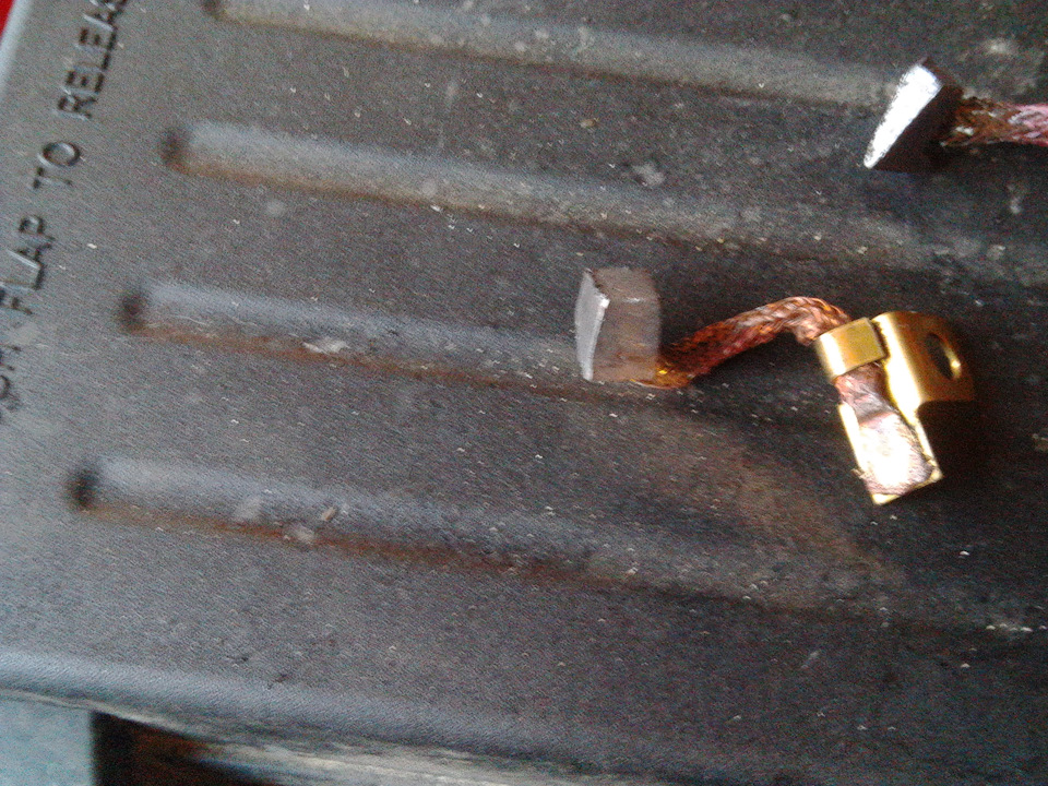

Итак вчера я приехал в обед домой и потом я не смог завестись. только с толкача. Вскрытие показало что сдохли щетки. Вчера же заказал новые щетки и сегодня в 13.00 я их забрал и удачно установил на стартер. Вскрытие стартера показали что кроме щеток изношен коллектор примерно на 2мм. Ну ничего щетки установлены проверено, что стартер крутит. значит установка на машину. Стартер благополучно встал на свое место, заводит машину, а это значит что можно покататься. И вот приехал я к родителям а потом не смог уехать. стартер опять не крутит. Значит опять с толкача. Вывод кердык стартеру, заказал новый теперь жду когда приедет. всем удачи и добра.

Всё таки все щетки мягкие чтоли попадались?
Не знаю сейчас стартер с машины снял, но не разбирал. Завтра стартер привезут и новый поставлю а старый потом разберу и посмотрю
Да. Но дальше посмотрю может отдельно якорь продается или попробую востановить.
обидно что потрачено время и средства.
за то теперь не будет проблем с ним.
