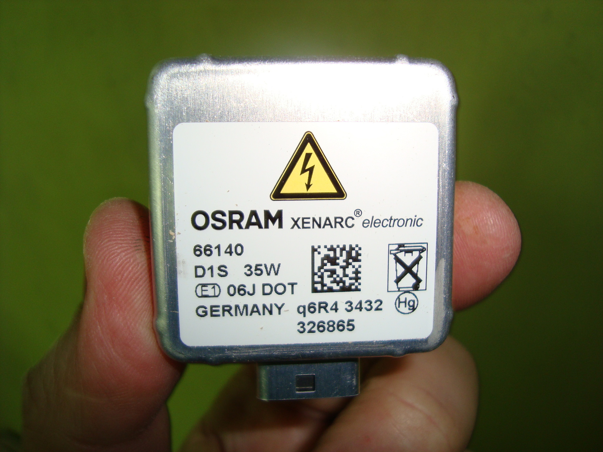

Давно собирался заменить лампы ближнего света, так как казалось, что ближний да еще и ксенон, должен светить получше, а особенно его не хватало в дождливую погоду ночью. Ну на покупку самых "кучерявых" ламп меня жаба отговорила, купил Osram XENARC ORIGINAL бюджетный вариант так сказать, с 4-х летней гарантией.
Лампы брал в Юлмарт, со скидкой вроде получилось около 2900 рублей штука.
Заодно и махнул габариты на диоды.
Диоды брал в EMEX 375 рублей пара, светят хорошо белым светом как и лампы, по яркости они там разные продаются, я взял 4500К.
Замена ламп проблем не вызывает, а вот замена габаритов конечно не фонтан, пальцами особо не достать или типа пинцета использовать или за проводки аккуратно, главное понять что отжать чтоб достать цоколь. Ну а теперь про КАМАСУТРУ с чисткой линз. По факту не удобно там орудовать и сомневаюсь, что таким способом можно очистить всю линзу до 100% чистоты. Центр линз я протер, небольшие разводы местами есть (протирал спиртом). Снаружи линзы грязи больше, чем внутри. Примерно по 5 мм от края по всей окружности мне так и не удалось оттереть, не подлез не обладаю такой виртуозностью. Процесс не стал фоткать уже много отчетов есть, единственный совет при чистке линзы периодически надо подсвечивать фонариком изнутри и тогда все огрехи видно где разводы и не протерто.
По результату замены что могу сказать, второй день идет дождь и в мокрую погоду видно стало лучше однозначно (свет с желтизной немного не сильной), по расстоянию примерно может процентов на 30 прибавилось на глаз, в сухую возможности испытать еще не было. Кому надо еще больше света и белее, и у кого не такая жадная жаба как у меня:)), то берите Osram Xenarc NIGHT BREAKER UNLIMITED как тут уже советовали.
