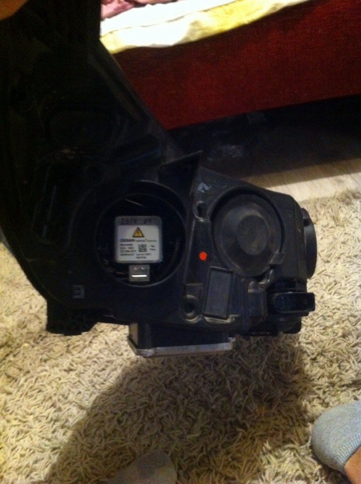

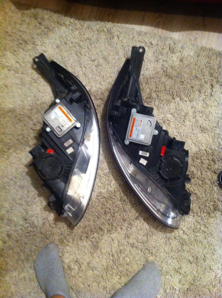

Как я и говорил, пришли мне наконец штатные блоки и лампы Osram d3s 5000к :)
Новые покупать — меня жаба душила, в итоге нашел на всем известном сайте предложение по блокам и лампам, купил.

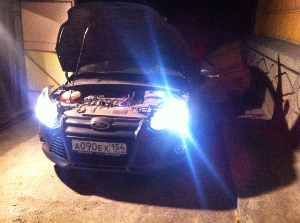

В итоге все собрал, поставил фары. светит шикарно! единственное нужно еще чуток поднять линзу, так как светит пучок прям под нос, но это решаемо.:)
Также спустя день обнаружил, что фары чуток потеют в районе поворотника. Вычитал, что проблема вроде как решается путем создания отверстий и установки вентиляционных шланчиков в спец местах. Посмотрю пару недель и если не пройдет, займусь этим.
Читал, что вместо оригинальных шланчиков подходят от Круза/Лачетти, либо от Лэнд Ровера.
