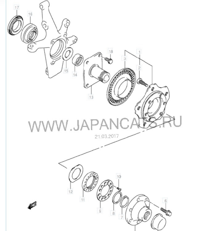

Благодарю за повествование) Тоже загудел подш, ищу информацию, что и как) А игольчатый #14 не меняли под цапфой #13?
Менял, ставил ntn, отлично ходит.

Подскажите пожалуйста номер уплотнительной шайбы, что между ступицей и приводом стоит.
Suzuki 09289-48004 Сальник ступицы передней внутренний (16 на схеме)
15й интересует, железная шайба
Suzuki 44183-60A00 Шайба уплотнительная подшипника ступицы переднего колеса
