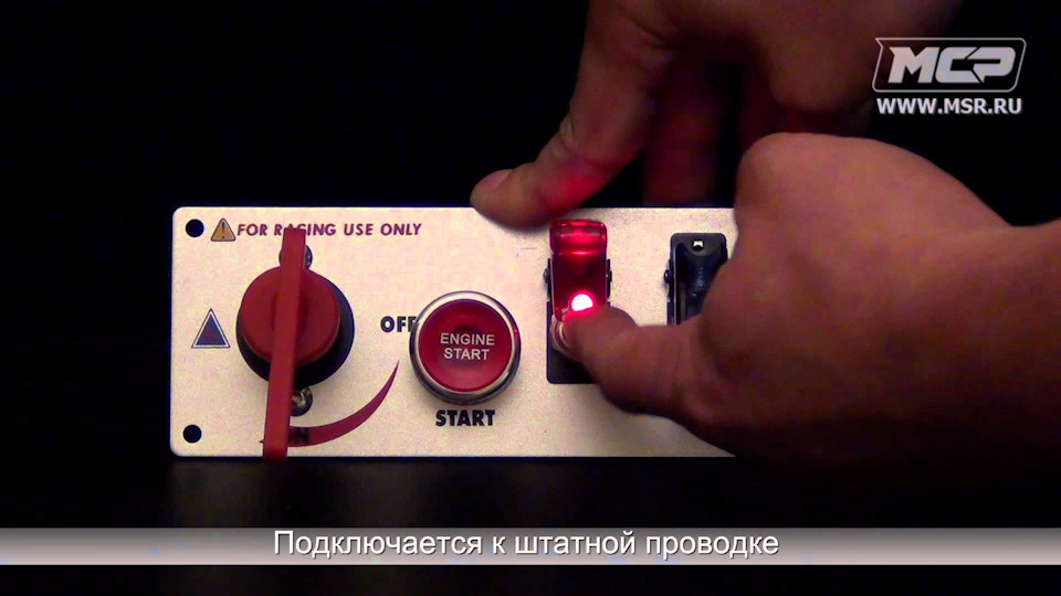

(заодно вот думаю, может. и правда на кнопку с тумблером перейти и ну его в баню этот замок?)

Я реле поставил, чтобы контактная группа не плавилась.Конечно можно налепить кнопок и клавиш, но замок вроде как не мешает, мало ли что.
www.drive2.ru/l/462274821565186862/
Не, ну если кнопки, то такие ))
