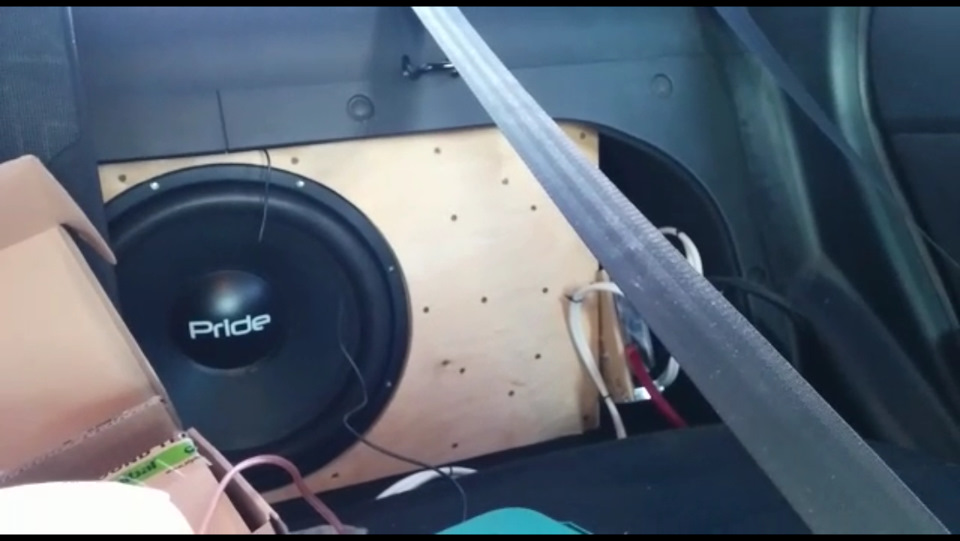

Но пока ждал моноблок занялся изготовление короба для сабвуфера. СпасибоGarageMusic за предоставленные размеры. В программе Kompas 3D собрал короб чтоб визуально проверить что все правильно.
Материал: фанера 18мм.
Размеры: 880х420х528
Передняя стенка двойная.
Грязный объем: 150 л.
Объем динамика: приблизительно 4 л
Труба: диаметр 200 мм, длина 650мм
Объем трубы: 20,4 л.
По подсчетам приблизительно чистый объем 125 л.
Далее все доски разложил с указанием размеров и отдал знакомому на изготовление. Он делает это на станке ЧПУ.
Ну а потом скрутил все саморезами.
Вместо клем использовал болты.
Вес короба: 42 кг.
Скажу сразу: Короб данным размером не оставляет практически места в багажнике)
Запихивали его вдвоем с соседом) в притирку зашел.
Фото короба в багажнике только прошлогоднее (и то вырезал с видео):

Хороший короб. Но настройка что то я посчитал 25Гц получилась. И чистыми 160литров. Грязными 185
Спасибо) толщину стенок отнимал?)
Ага. У тебя же передняя двойная, остальные 18мм
Мля я внутренние указал. Они же внешние у тебя указаны :))))

Перещитал. Чистые 129 — 4 дин — 125л. Грязные — 150л
Настрйока 29-30Гц
Все верно у тебя указано!
