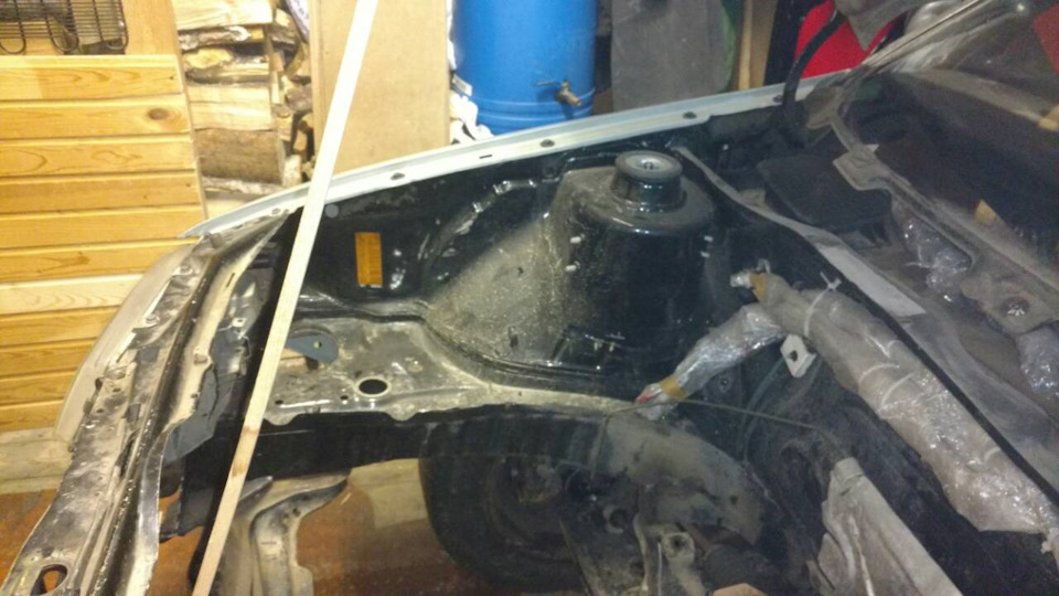

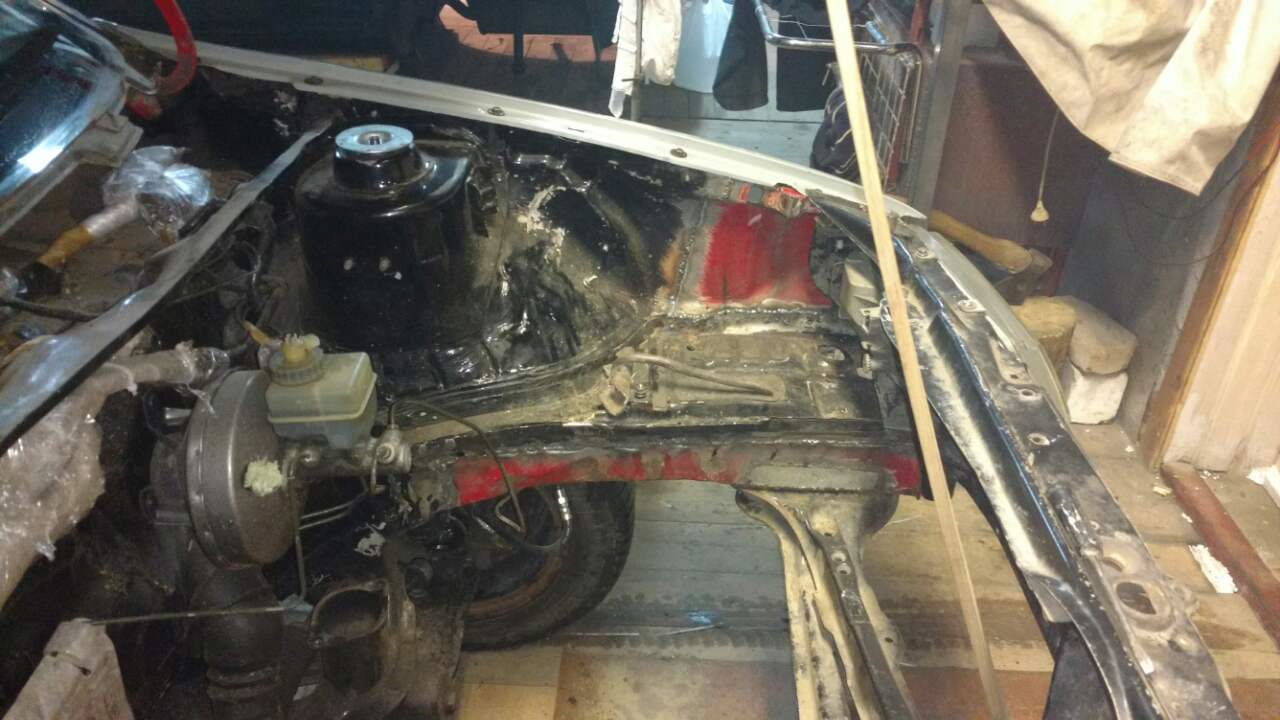

И так, мы вернулись в родной гараж, т.е. ДОМОЙ! А как известно дома даже стены помогают!
От донорского лонжерона пришлось вставлять нижнии короб так-как родной обнял коробку и его порвало. Целесообразней было вытянуть старым геометрию и его заменить.

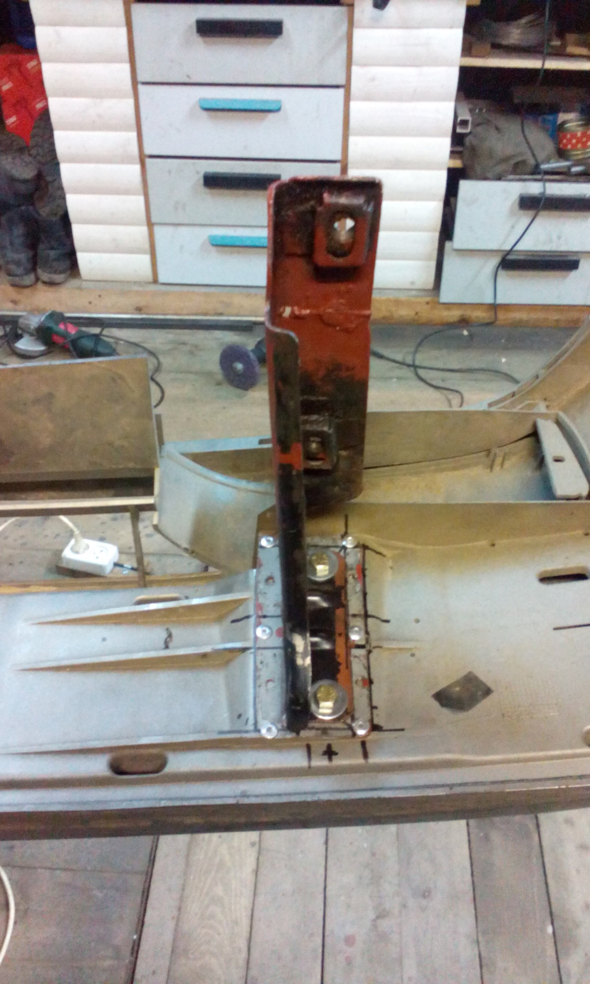

Для примерки и подгонки переднего бампера пришлось изготовить пластины.
Пластины были вырезаны из старого телевизора и с обратной стороны приварены гайки М8. Сами пластины были прекреплены заклепками (диаметр 4,8мм. длинной 12,7мм.)
К новым закладным прикручиваем направляющие.
На фото видно что направляющая подрезана и переварена. Делалось это для получения большей степени свободы ( чтоб было больше возможности при установки потягать бампер в лево или в право)

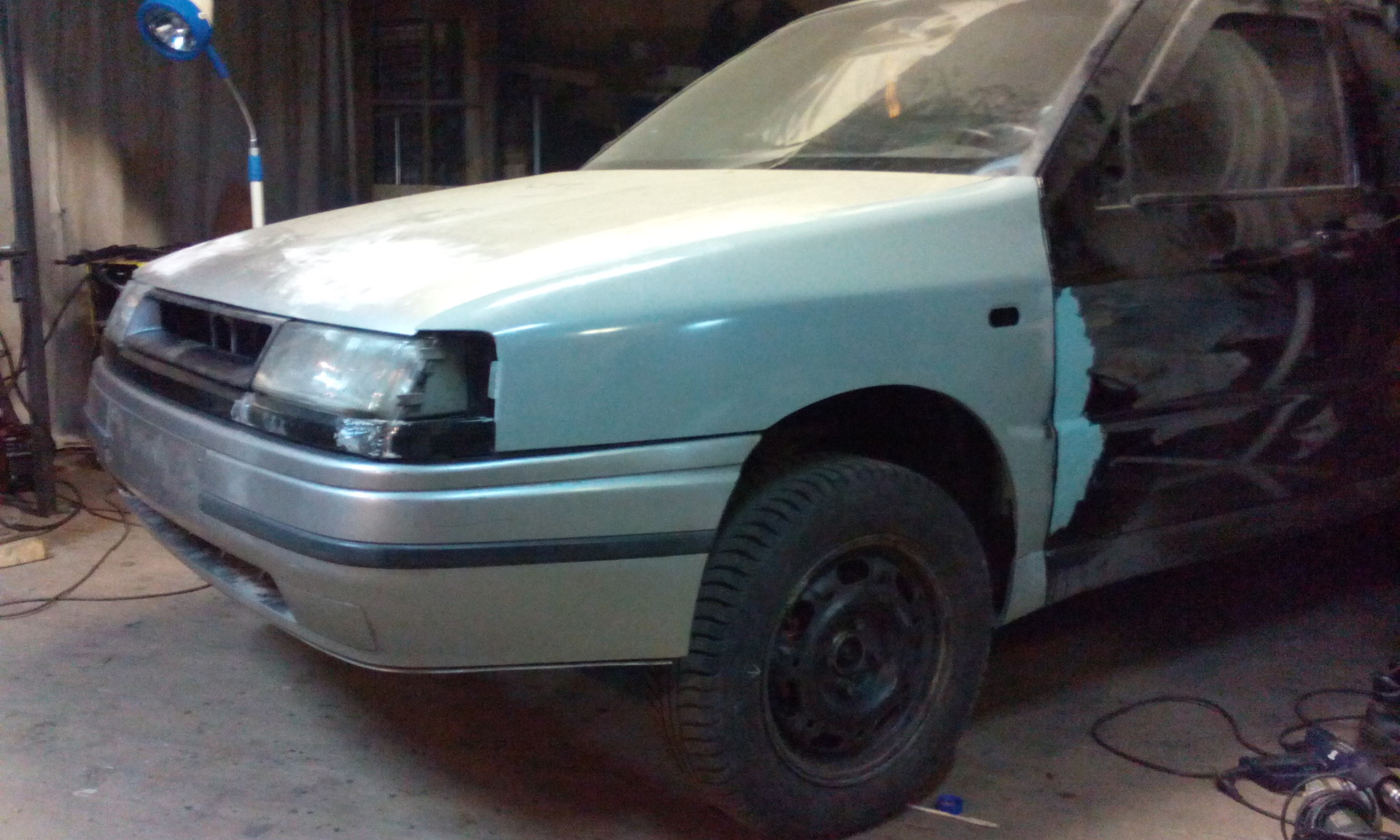

Накинув передний бампер (предварительно разметив и просверлив в крыле два отверстия диаметром 15мм для крепления направляющей) — уже что-то вырисовывается.
И парочка фото с других ракурсов
И последнее фото с китайскими поворотниками — чтоб они были не ладными!
Ни левый ни правы не хотят нормально становится, при ближайшем рассмотрении они оба по разному вклеены(т.е. криво), придется брать фен расклеивать и вклеивать уже прямо на кузове, так сказать на месте — ТЮНИНХ черт его побери!
