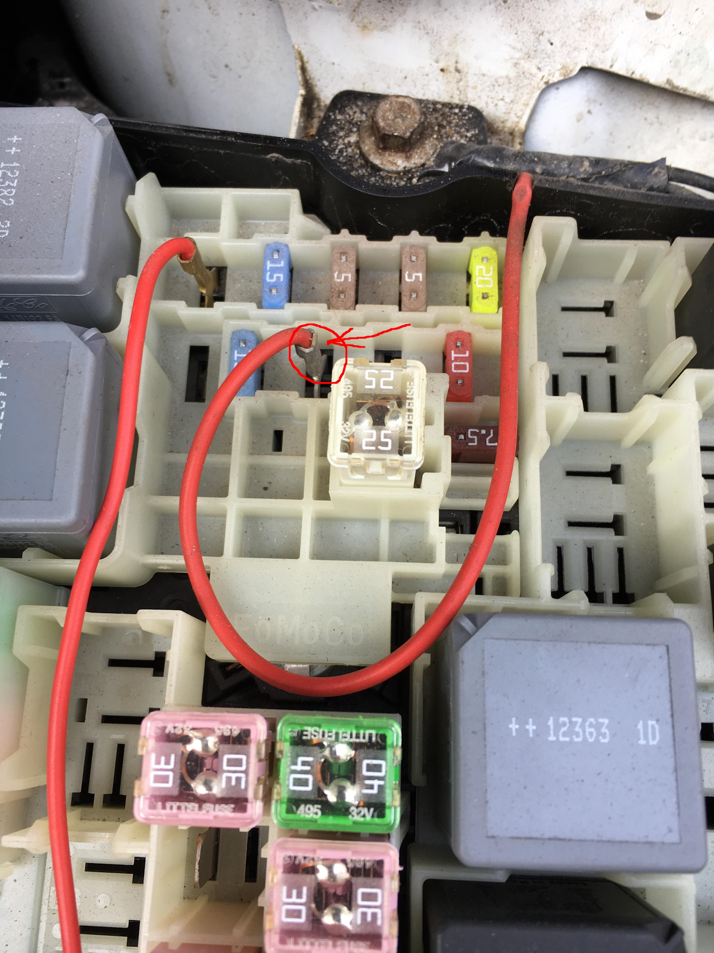

Добрый день друзья, после долгих раздумий решил я себе прикупить комбо — усторойство 3-в-1 Playme P300. Не устраивало меня по отдельности регистратор и анти-радар, (В БЖ есть записи установки регистратора и радара). Подключить я его решил через блок (АСС) под капотом, не хотел чтобы провода торчали из прикуривателя и так "хватает" заряди телефона и т.д. Места не хватает в эпоху гаджетов! Процесс подключения занял минут 40, от блока АСС провел кабель под крыло, там нашел заглушку в нее просунул кабель и вывел под "торпедо" в районе малого бардачка. Припаял розетку прикуривателя. Провод от комбо устройства провел по крыше к стойке двери и к розетке на фото видно. Включил зажигание аппарат заработал, выключил отключился. Всем спасибо за внимание и удачи.

А что просто от плафона нельзя?Я так сделал
можно, но у меня уже от плафона запитана подсветка ног, водителя и пасажиров!
и включение устройства меня устраивает от ключа зажигания, включил заработал, выключил не работает!
