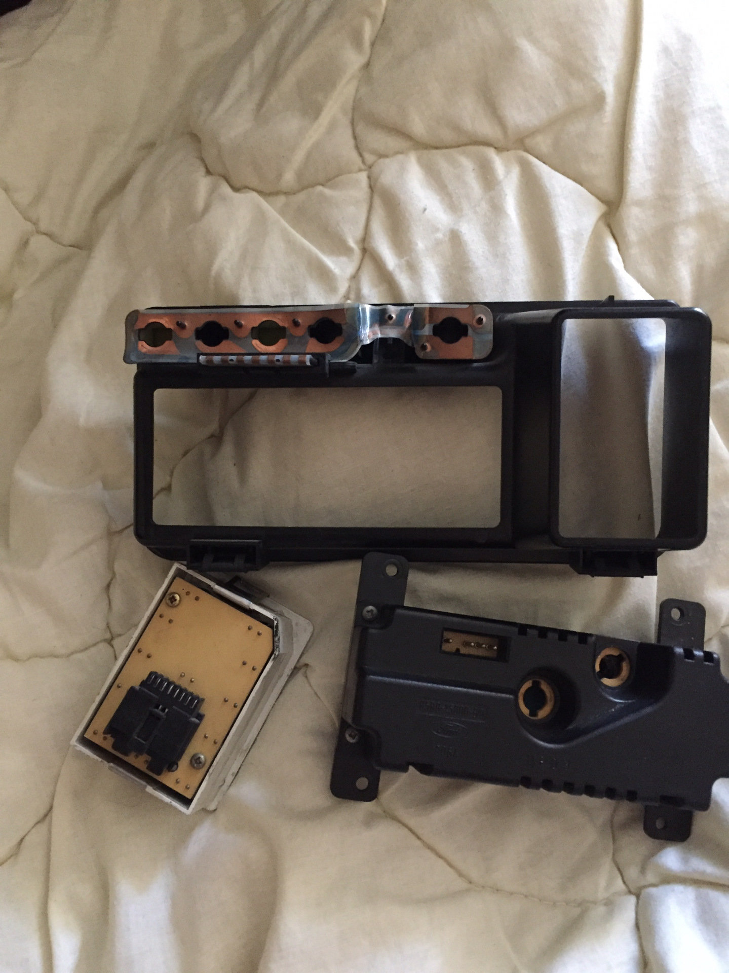

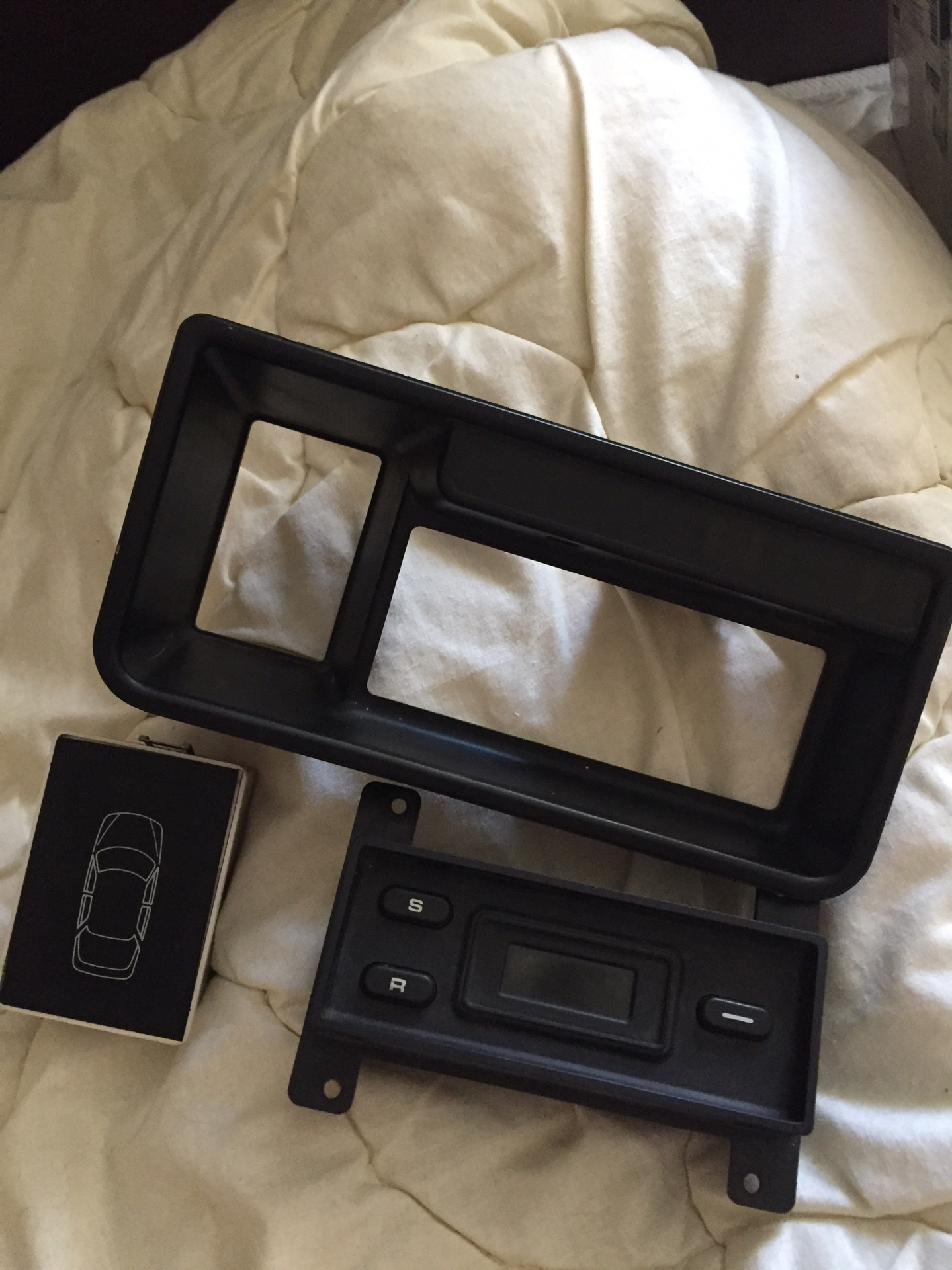

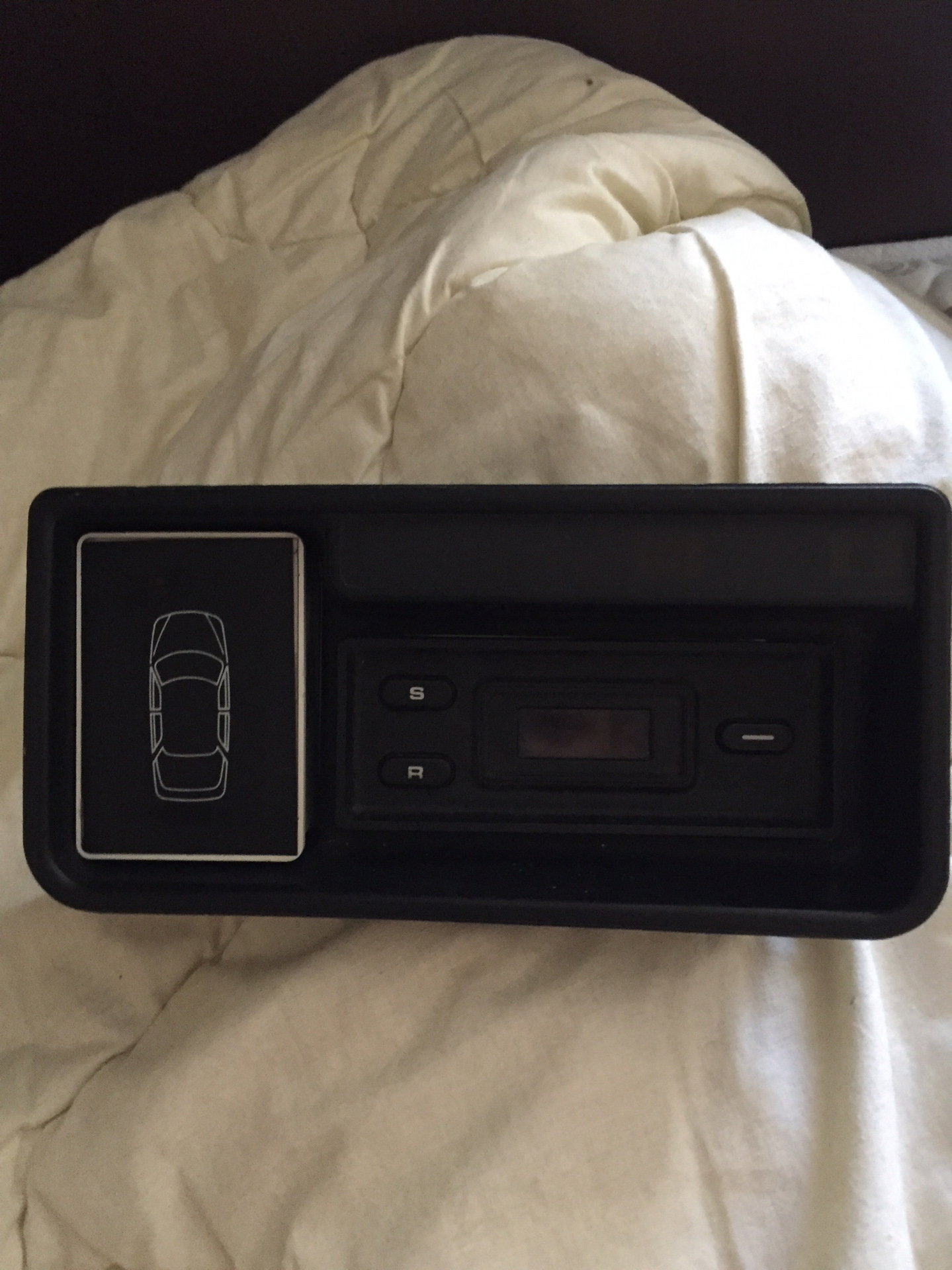

По возможности кто что знает, как правильно это все подключить, с какими проблемами сталкивались, да и вообще поделитесь опытом)
Тебе еще карман нужен куда это все крепится. Если нету проводки напиши в личку раскажу как и что подключить без блоков.
А что за карман можно по подробнее ?)
Нужна вся проводка с тачки, в которой стоял этот бортовик.
Когда то также купил по незнанию только блок и корпус.
Сама проводка + концевики на двери + датчик температуры + датчик омывайки. Всё это должно быть на тачке уже готовой.
Сейчас чувак разбирает машину в Раздельной, если успеешь отхватить:
www.olx.ua/obyavlenie/dvi…a-IDrgn9U.html#12a9c2b9c6
Штука прикольная, но проводка то нужна.
Без проводки и блоков смысла ставить нет, разве для виду только.
Если проводки и блоков нет то это просто деталь интерьера
Старое фото торпеды
