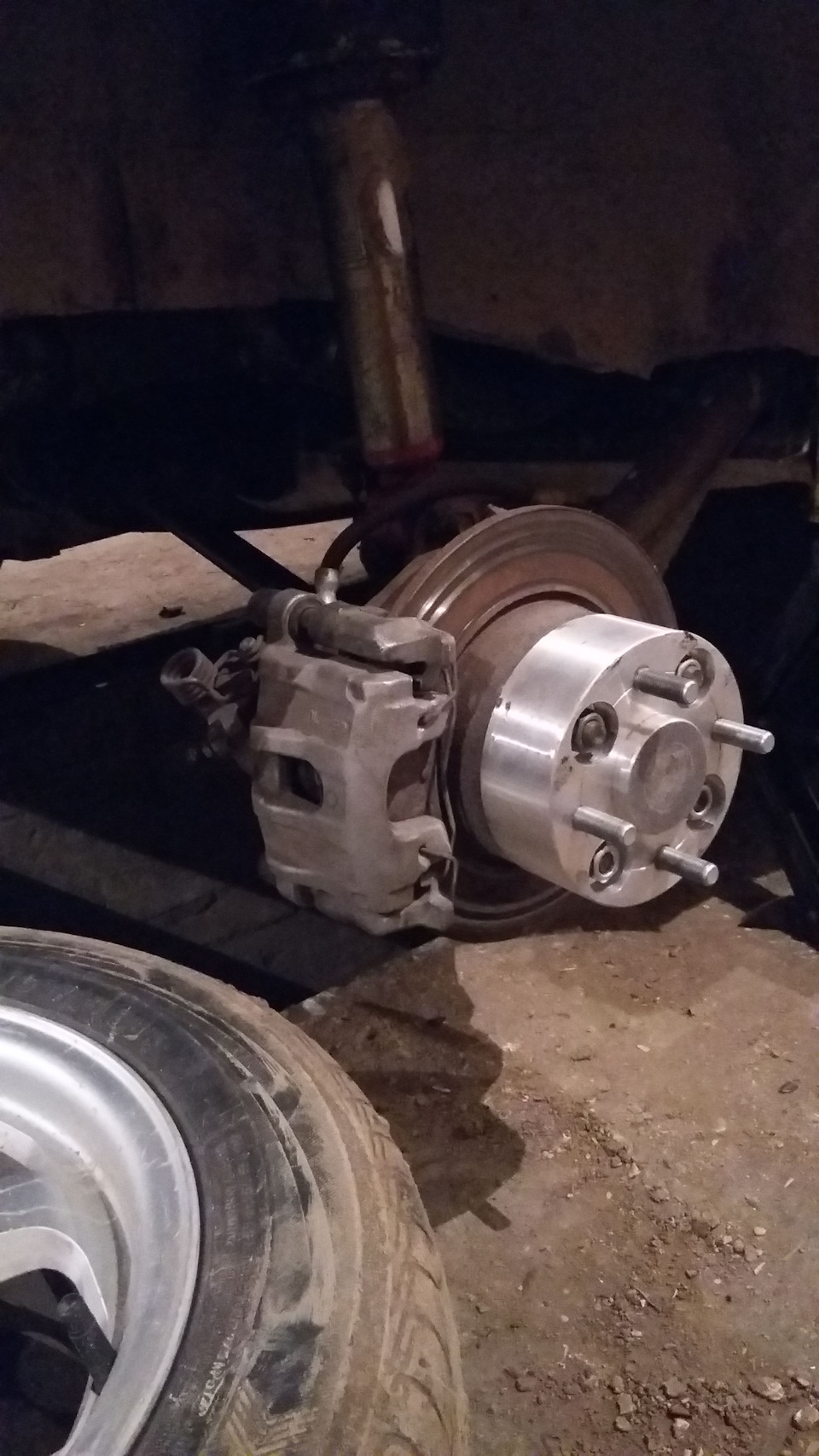

Приветствую всех.причина замены балки это колея.Не устраивала е30 колея, проставками не поможешь-5см проставки не сделали нужную колею, колеса из арок не выглядывают.а нужно примерно 5см чтоб колеса выступали, и накрыть их фендерами.почему всё это делается, а потому что передняя колея уже 150 без проставок, а накинь 4рот brembo, это еще по 2см, =колея станет 154…А е30 колея -141. Что получается решил балку менять.и не ставить огромные проставки, максимум 2см +колеса с полками.Плюс 34 балки еще и то что на ней шаровые между балкой и рычагом.что уменьшит люфты, повысит остроту .Итак кто что может предложить говорите.редуктор оставлю свой же (е23).

ищи пару широких дисков, не вижу проблем )
Лучше собери как есть и вперед, а соберешь много других вещей вылезет и о задней подвеске забудешь совсем)))
Назад дороги нет.пусть будут сложности
Ну если стройка ради стройки, то совсем другое дело)))
А куда спешить))))
Я так всю зиму профукал, пока снег лежал машина стояла. Тренеровался боком на рабочей газеле, тоже опыт.
Можно срочно построить и боком гонять на полусарае, а можно всё внедрить, а потом еще больше кайфовать.Ведь она в основном не для дрифта, кольцо, трек. Ну и боком сможет выворот есть не шутейный .

Если делать, то нормально один раз
помоему ты также думал когда ставил от е30)))
Тогда не знал о таком попадалове, надо было сразу от пятерки пихать всё и не париться, ниче пробьемся

Уже снята балка
Разварки поставь и не парься, просто и дешего)))
Тяжелые они
хз, езжу на них полгода, отлично себя ведут.
Ну ты же понимаешь вес не последнюю роль играет, а самую важную
Конечно, неподрессоренные массы или как их, это все в теории. Никогда не вникал в эти термины. Как на заводе всеравно не получится))) либо бало вбухивать и строить, строить, строить и не добиться того что хочешь, либо довольствоваться тем что есть и бомбить боком))
34 по цена балка не дороже чем 30.плюс еще яйца стоят(шаровые )колея расшириться так что затрат особо не будет, а эффект да
Удачи в поиске, проставки конешн жир, но лучше без оних)
Этот самый момент когда просто захотелось их заиметь, и замучить токаря )))но ничего не бывает зря
Или от е46 в сборе воткнуть.Цена вопроса ?
Дороже, сложнее, но зато легче и рулиться должна лучше)
