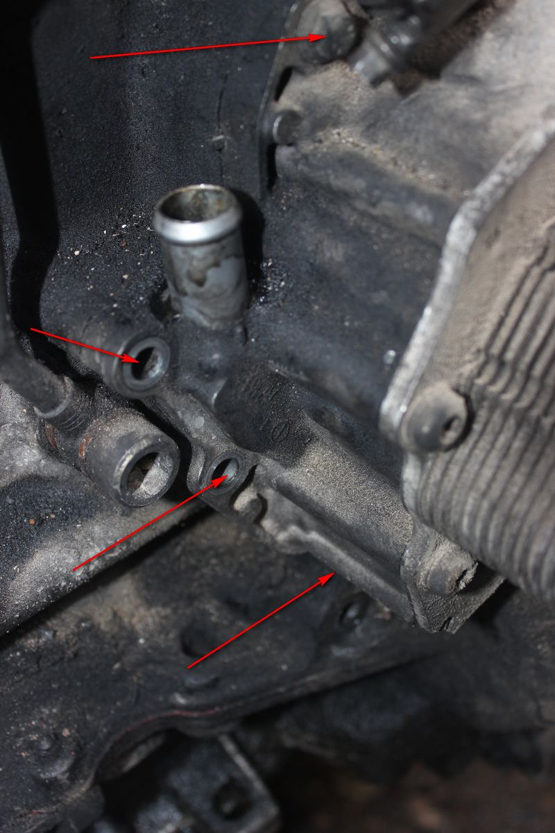

Теперь есть нормальный доступ к болтам корпуса масляного фильтра. Сам радиатор прикручен к корпусу масляного фильтра, который, в свою очередь, прикручен к блоку двигателя. Тут как бы можно снять сразу сам радиатор, но я решил снимать всё вместе с корпусом и как следует обследовать. Корпус крепится четырьмя болтами на 8:
Снимаем деталь целиком, видим такую картину:

Проверить радиатор на герметичность можно таким образом — затыкаем один выход пальцем, дуем в другой. Я дул в масляный канал. Воздух пошёл из канала ОЖ. Таким вот образом подтвердилась причина наличия масла в ОЖ. Сами отверстия на радиаторе не круглые, и просто так не подлезешь, трубку герметично не вставишь. Так что я прикрепил на герметик попавшийся под руку штуцер:

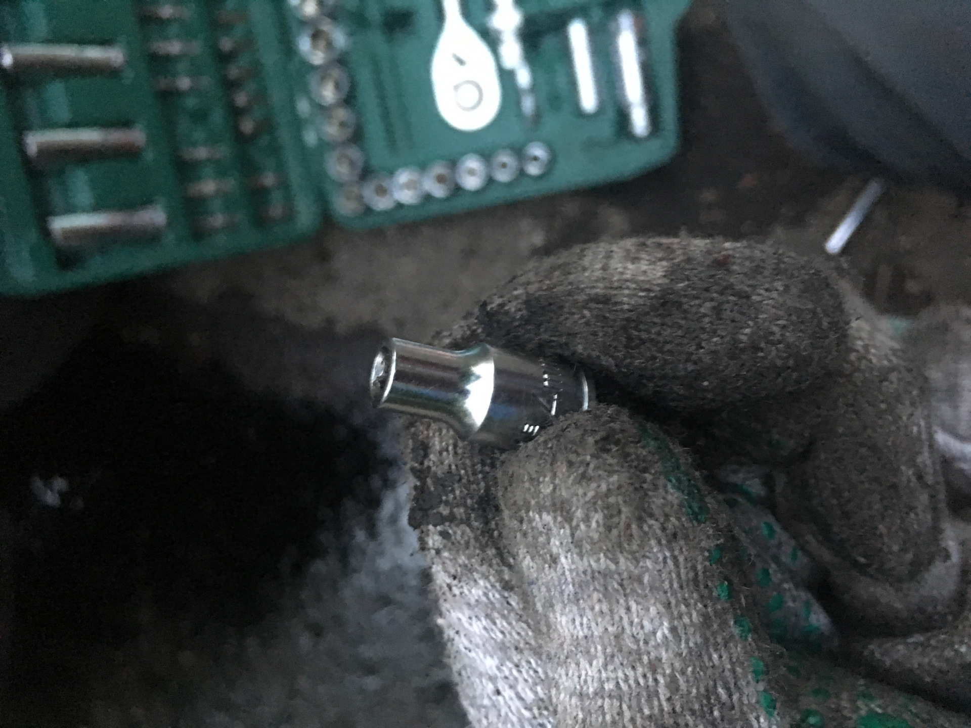

Сегодня тоже менял теплообменник, могу добавить ко всему вышеописанному
— чтобы открутить шпильку теплообменника нет необходимости накручивать гайки на шпильку, мне помогла обычная торцевая головка на 4. Подошла идеально.
В остальном проблем не было, минут на 40 делов.
