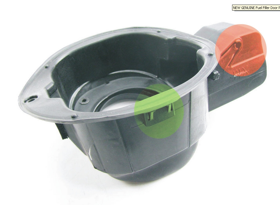

Можно снять весь пластик, открутив 2 самореза, сняв накладку и пистон и отщелкнув 2 защелки (на фото зеленый круг). Однако у этого способа есть минус- защелки легко ломаются и Вы попадаете на 1300р.
Вторлой способ можно увидеть на видео ниже.
С помощью приспособы в виде крючка неободимо отжать пластиковый язычок вверх (на фото красный круг).
Для начала рекомендую пальцем прощупать положение вертикальной оси вращения, чтобы понять куда подсовывать крючок. Далее крючок необходимо просунуть в щель над ножкой лючка и опираясь на ножку отжать язычок вверх.

Судя по мои изысканиям можно, но для этого нужно отжать вверх пластиковый язычок (красный кружок на фото) приспособой как на видео, но у меня с ходу не получилось, я правда пытался вниз отжимать.
Сходил, посмотрел! И правда не по человечески! Тогда ждем правильного ответа!
Отжал как на видео. Минут 10 потерял.

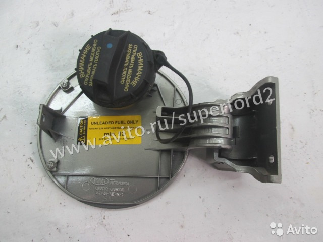

Там ничегошеньки сложного, там все на пластике. Горловину откручивать не надо. Там поворотная часть люка на направляющих
Можно больше подробностей?
Добавил
Как снять то, откуда поддеть и куда нажать?

Чтоб снять крышку, надо предварительно снять пластиковый "стакан" одетый на горловину бака, по другому не получиться, но учти, крепления на этом "стакане" одноразовые
Пытался его снять -не смог. Открутил 2 самореза, снял нижнюю пластиковую площадку, а дальше ни в какую — тяну и не идет.
Я же говорю там крепления одноразовые, если тянуть- сломаешь крепления, про другому никак

На соренто совершенно другое крепление, судя по каталогу, как на видео ниже.
Фотки, может помогут
Это крышка от спортажа, на соренто точно также?
