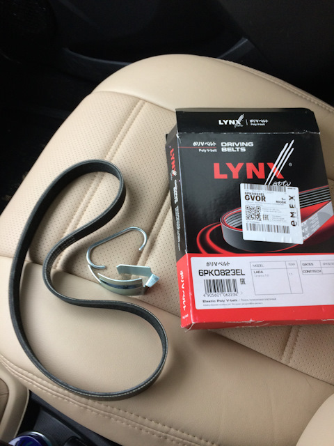

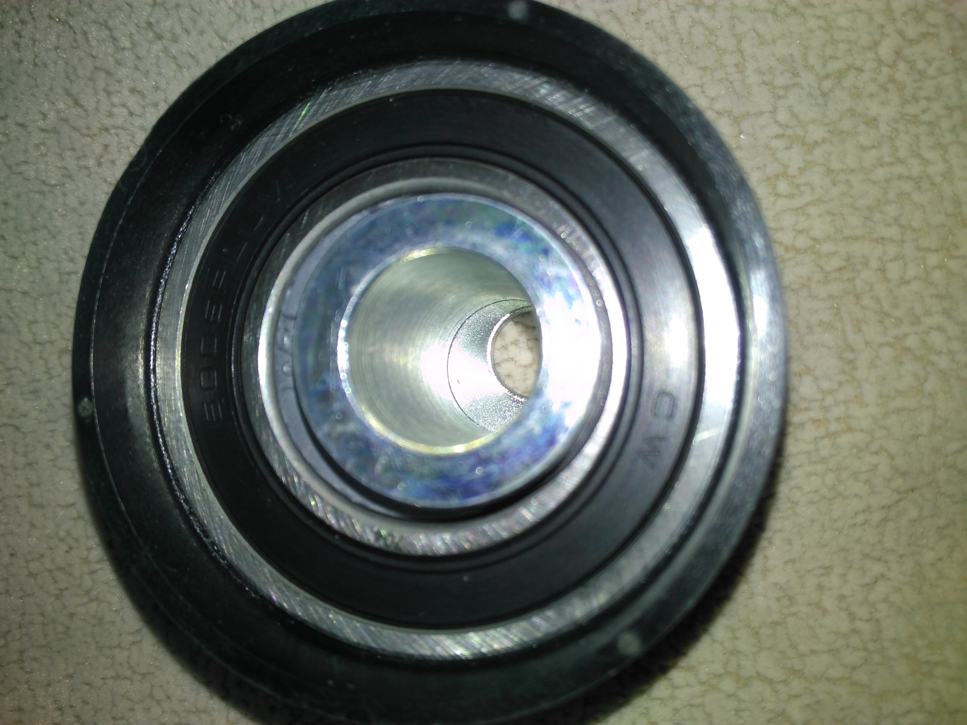

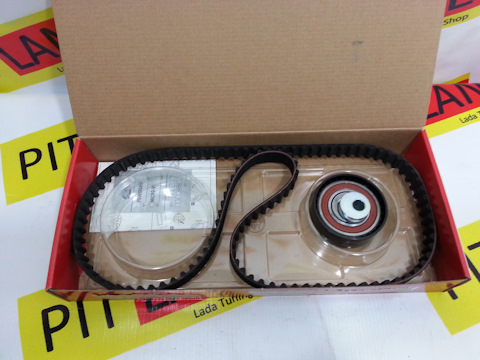

Добрый день! Из-за начавшегося "попискивания" роликов со стороны ремня грм, было принято решение о замене натяжного, опорного и натяжного ролика ремня генератора.
Закуплено:

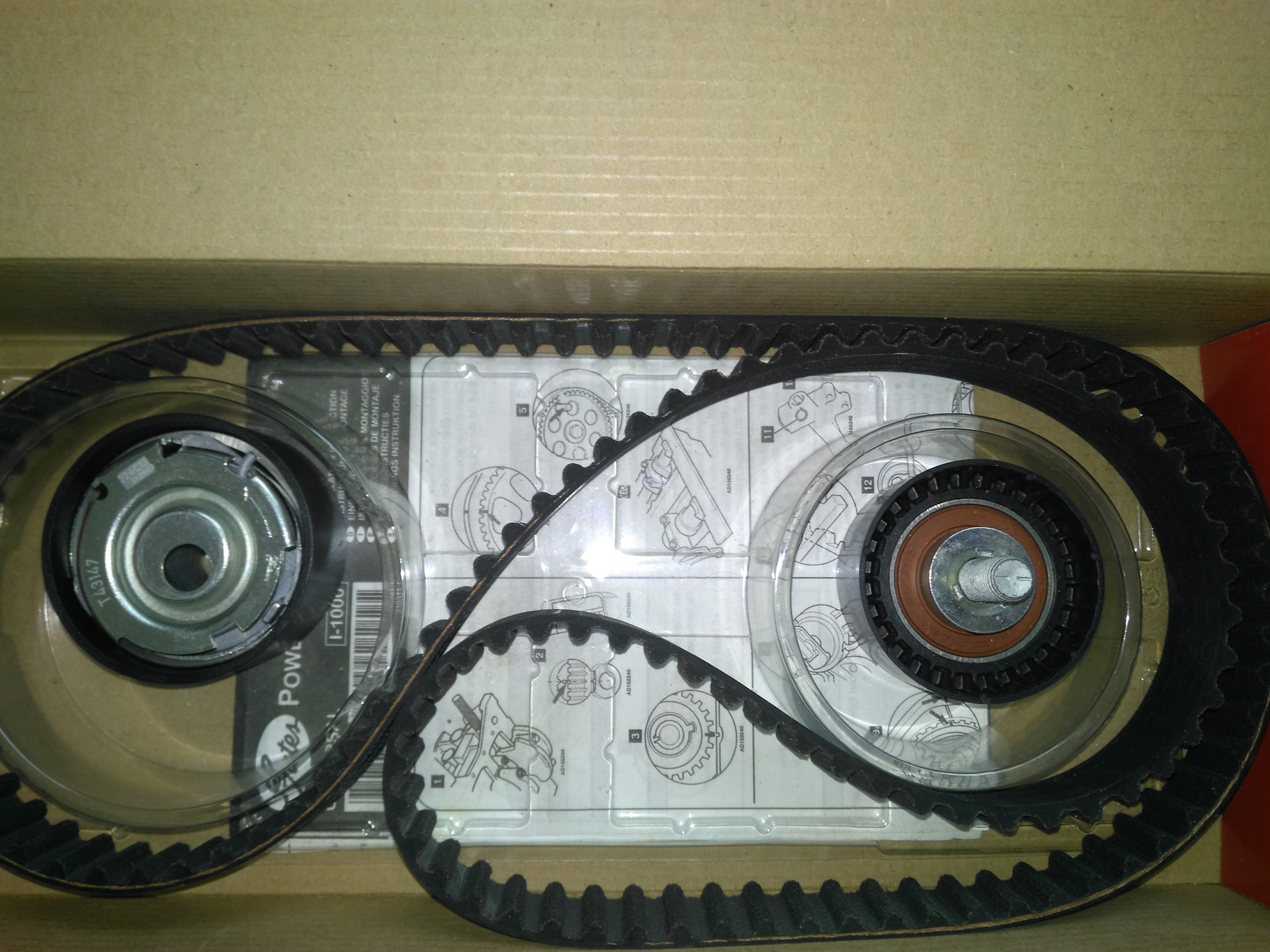

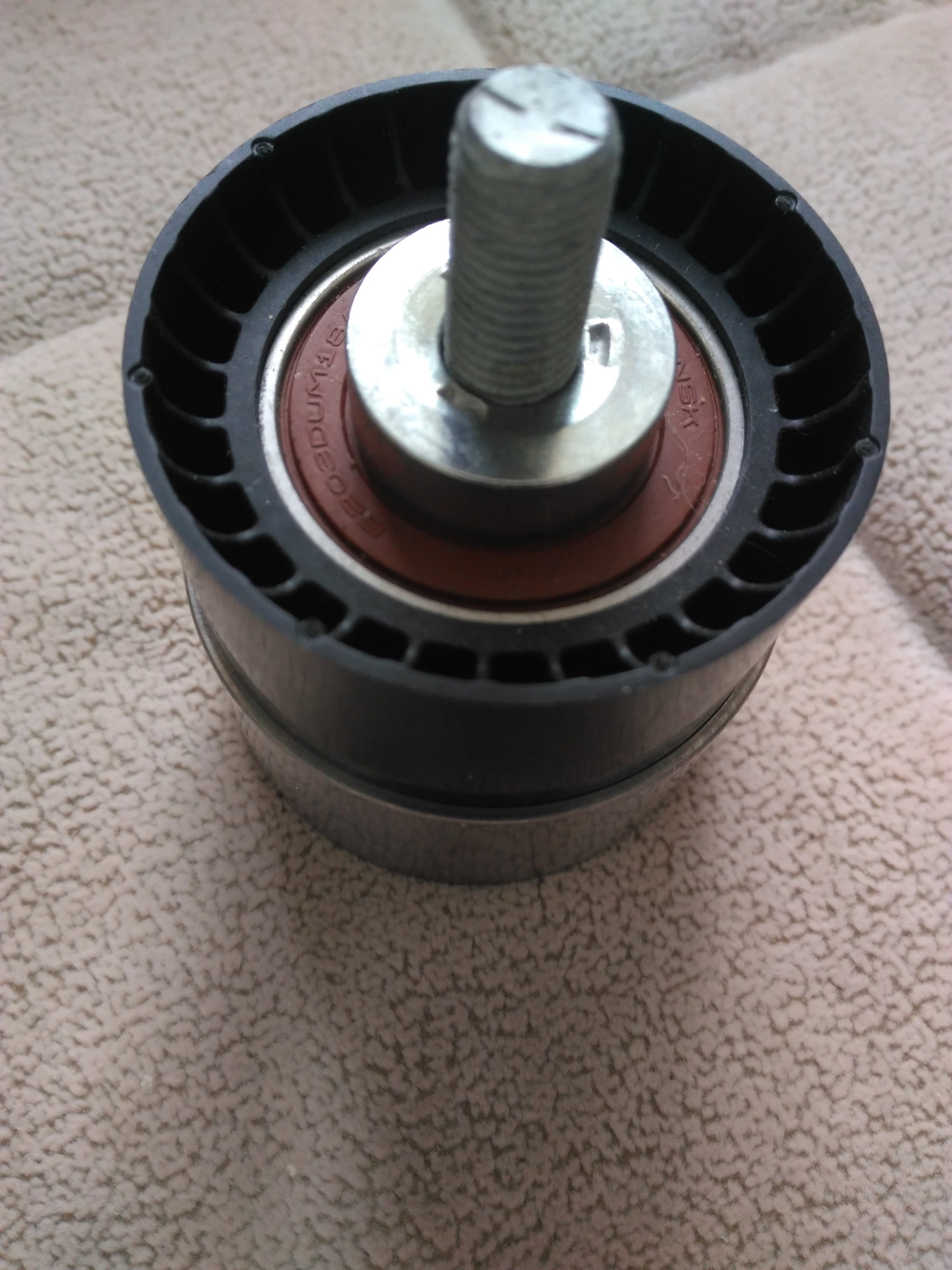

комплект грм gates K015631XS (по авито за 1300 руб) — в наборе ремень 5631XS 137x22mm, натяжитель T43147 (подшипник CW 6006PLUVI, с чёрным пыльником), опорный ролик poland NSK 6203DUM18A рыжий пыльник.
шайба "дистанционная" для опорного ролика 2108100613010 (18 руб)

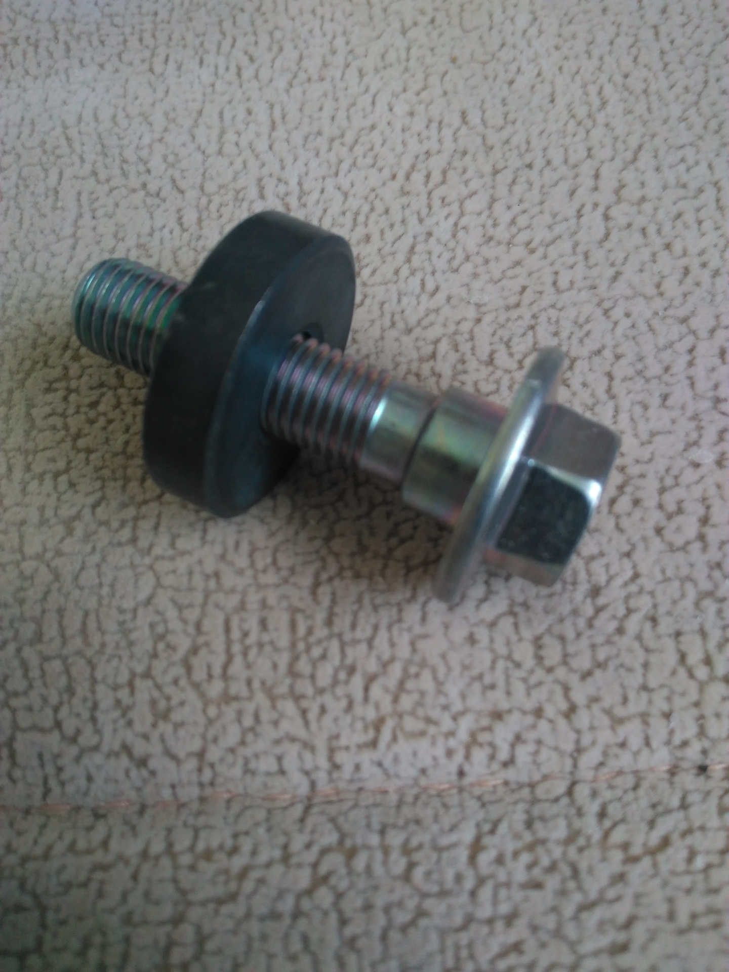

болт для опорного ролика TOYOTA 9010510248 (82 руб)

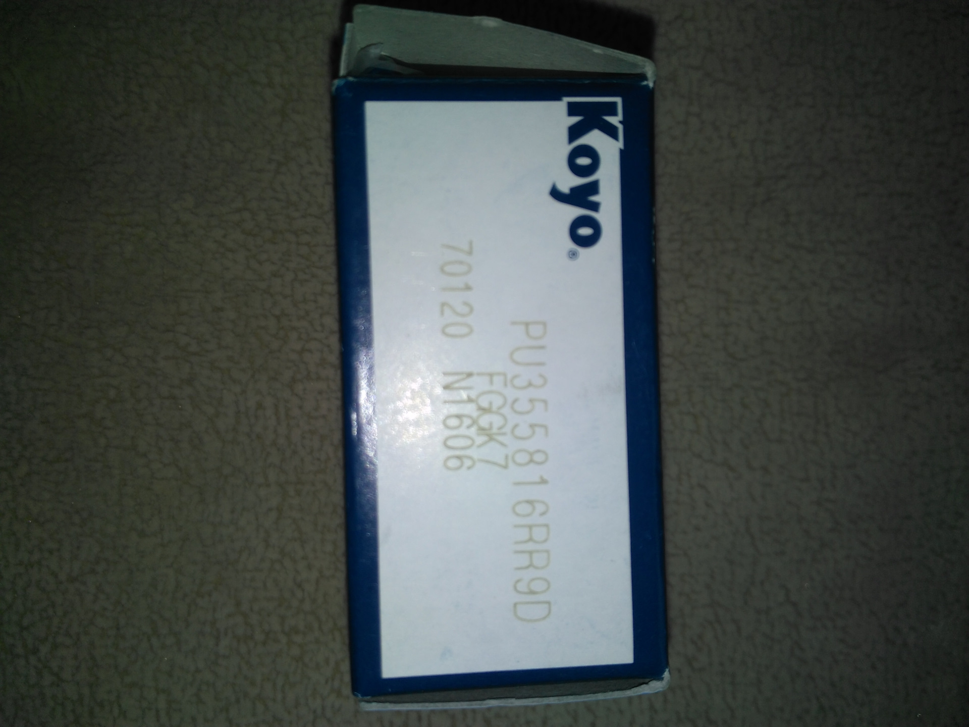

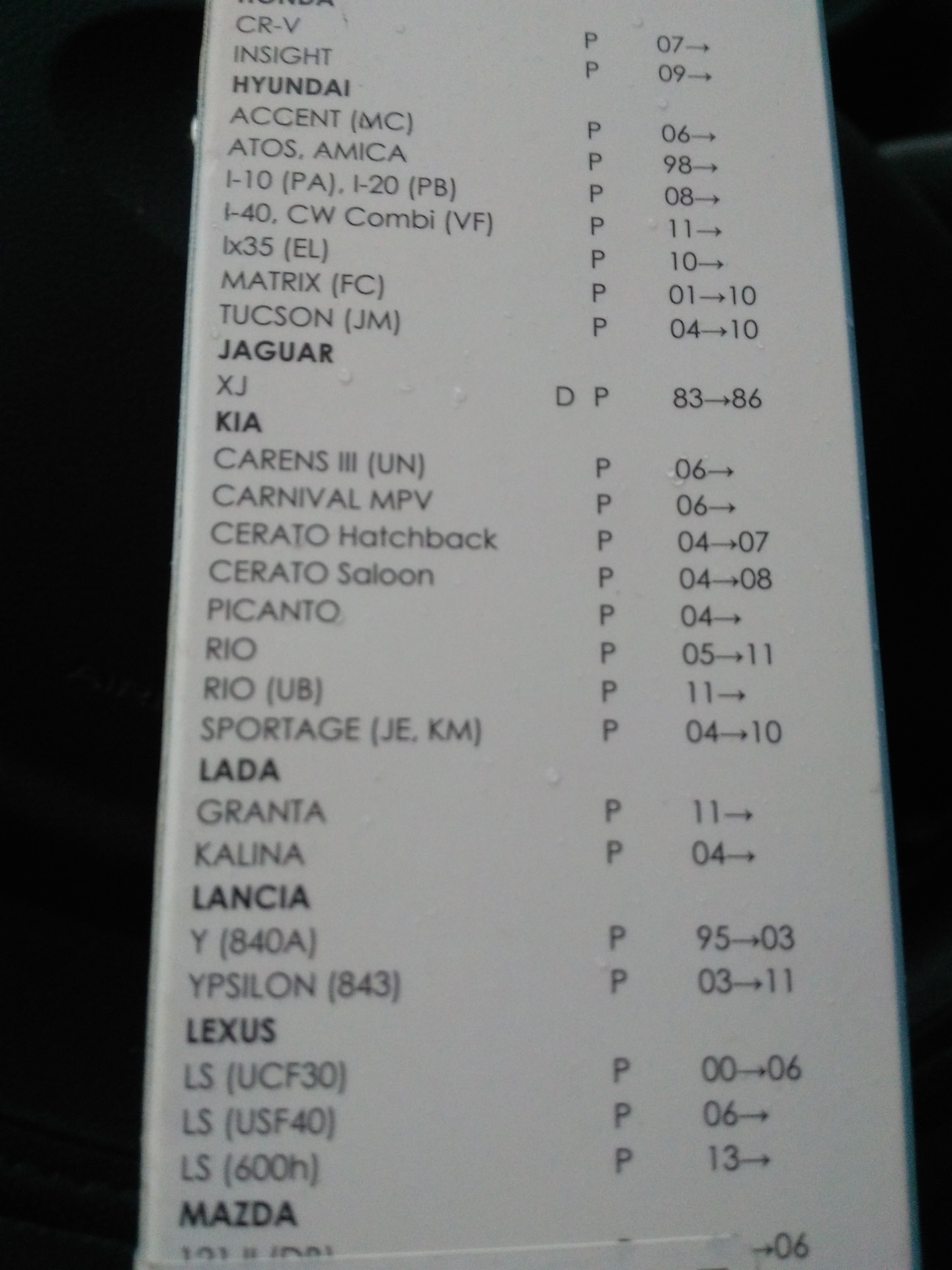

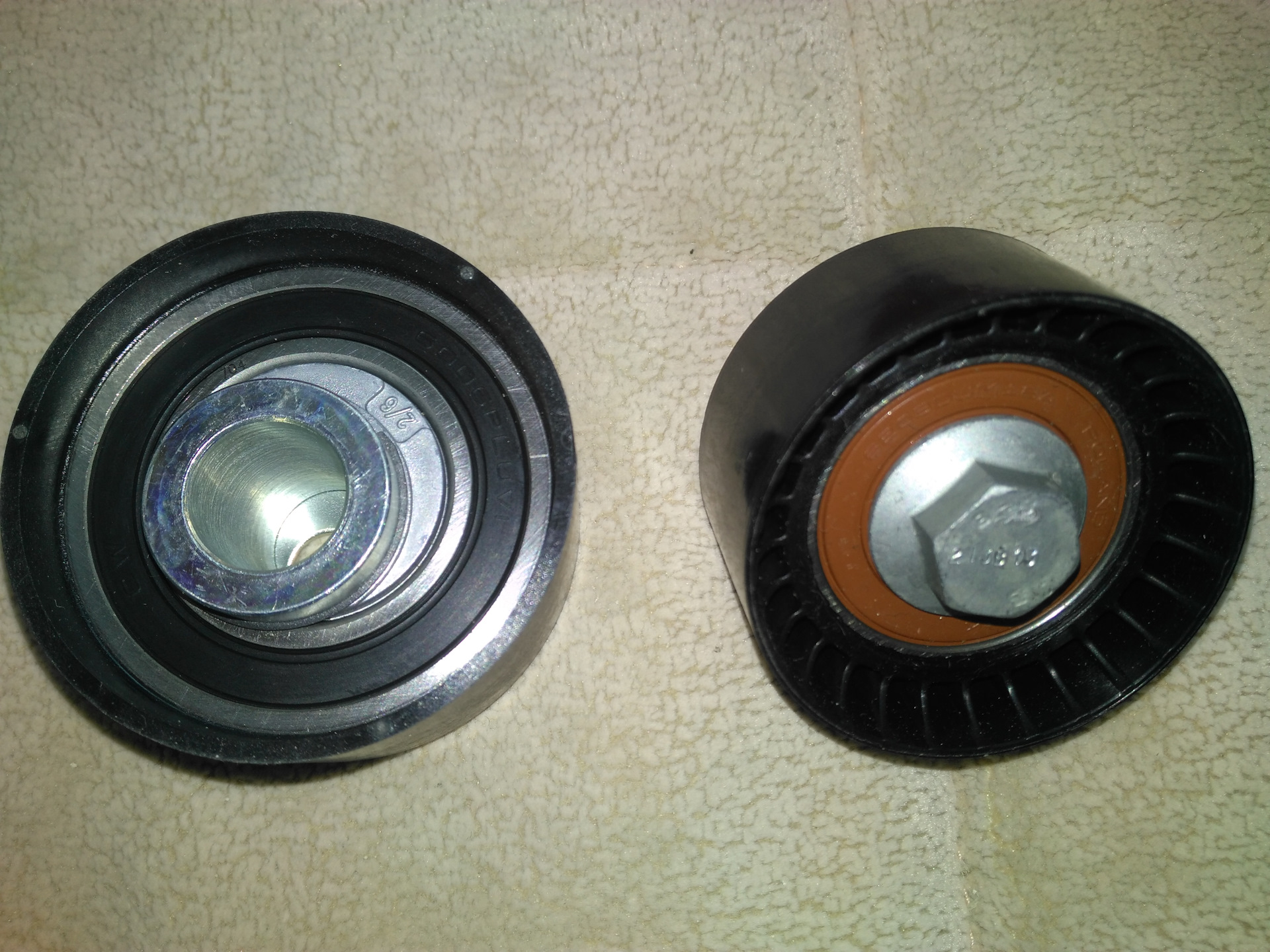

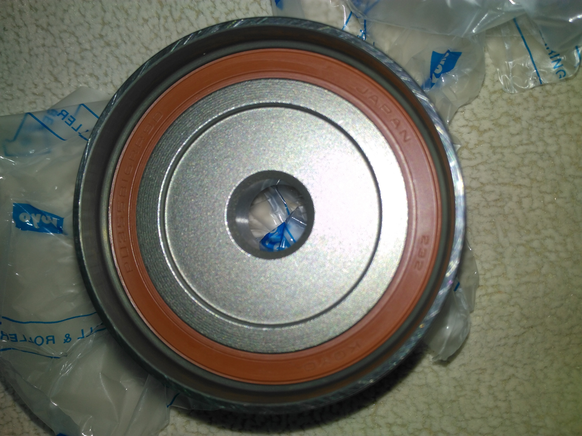

ролик опорный KOYO PU355816RR9D — внимательно читайте артикул на упаковке ролика KOYO, при получении, первый раз привезли не тот, а с артикулом PU355816DRR9D, болт в него не лезет, хотя достав ролик из упаковки, артикул на пыльнике подшипника был верный. Цена 593 руб Немного настораживает присутствие небольшого поперечного люфта в нём. Возможно это и норма для него.

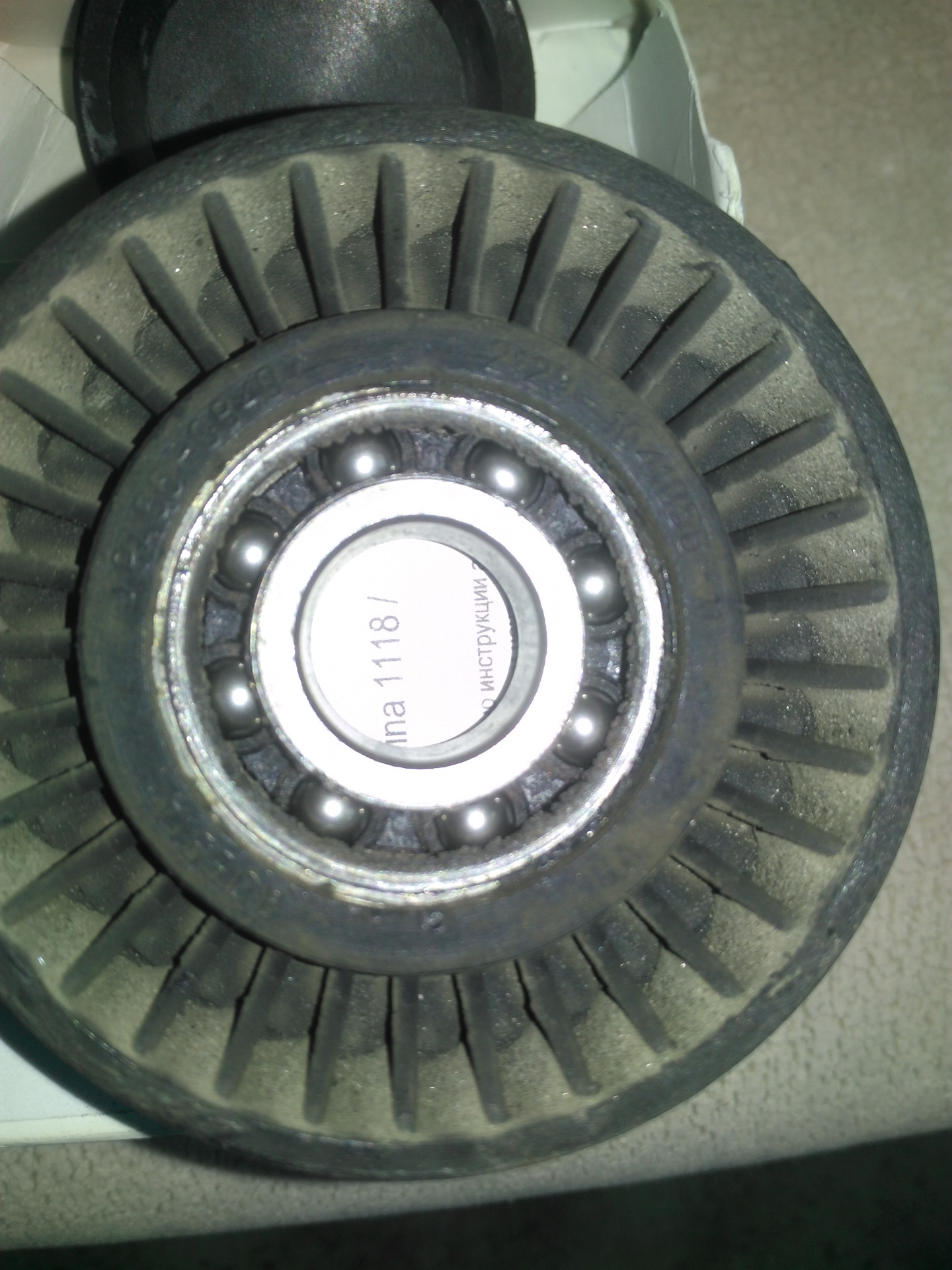

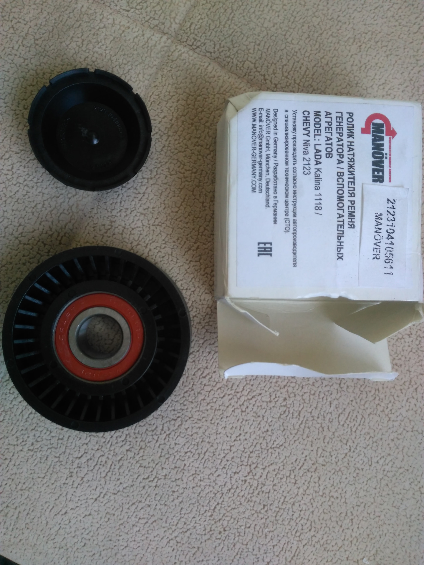

Ролик натяжителя ремня генератора MANOVER 2123104105611 (количество смазки в нём не проверял), подшипник CRAFT 62203RS WE-J2I (или 1), идёт в комплекте с защитной крышкой, внешне сделан аккуратно, покрытие soft-touch, есть ощущение что корпус отечественный "заводской" (на крышке и на корпусе написано Russia), но с другим подшипником. Цена 312 руб.
Что любопытно, на коробочке под наклейкой с артикулом спрятан другой артикул MR8815962 (не берусь сказать что это тоже самое будет, но дешевле на 100 руб).
UPD 23.03.17 Заменил. Старый ролик оказался внутри полностью сухим. Выбрасывать пока не стал, убрал "про запас".

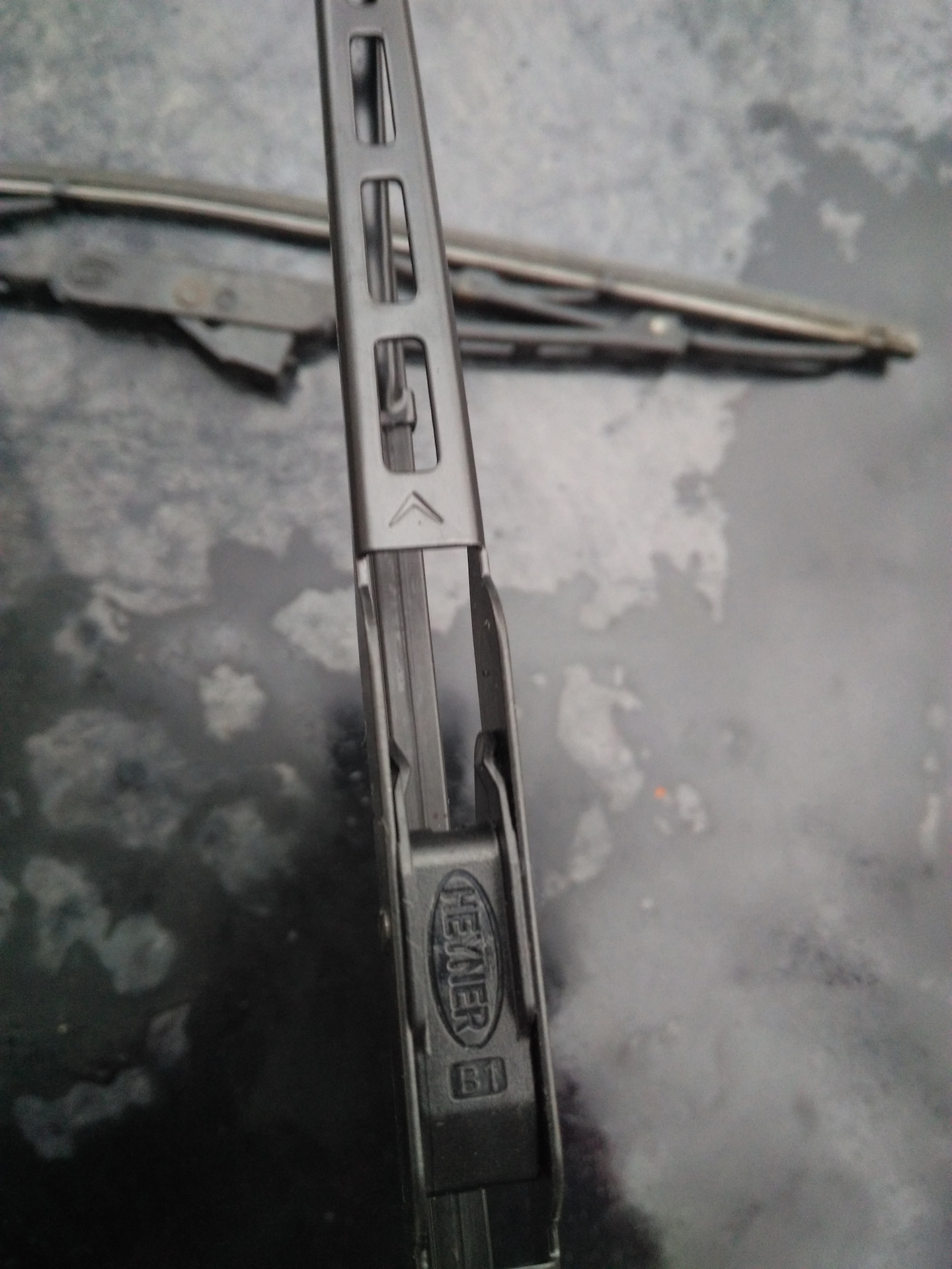

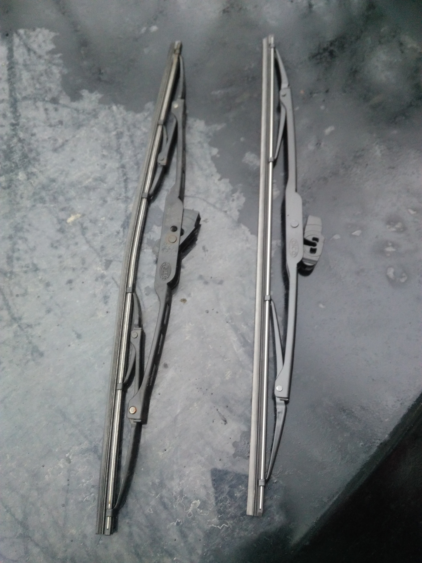

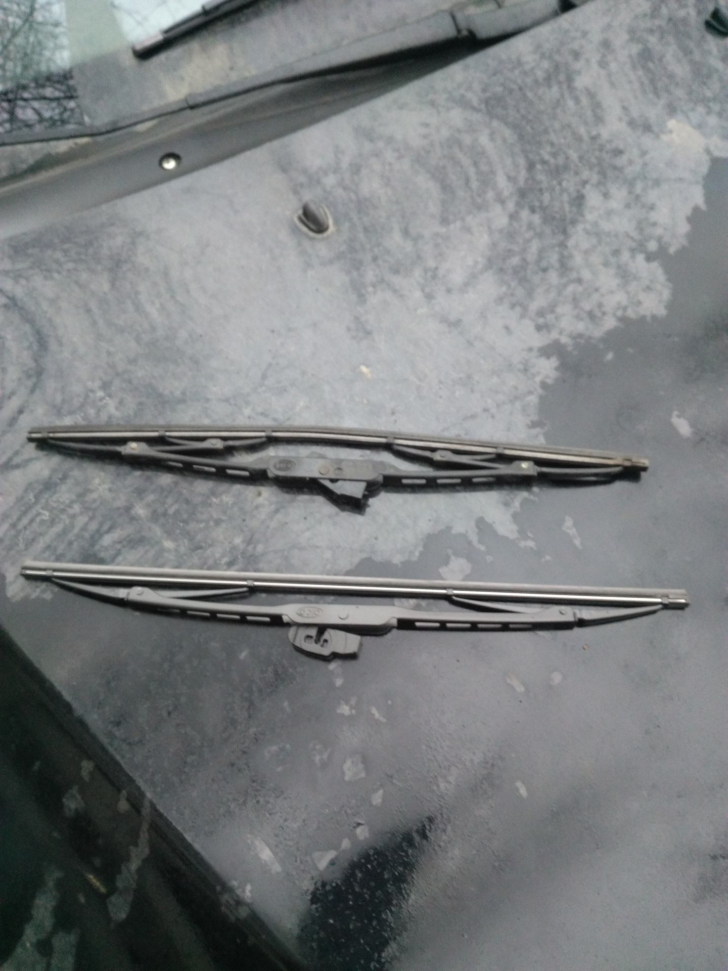

щётки стеклоочистителя каркасные ALCA 114000 (большая 116 руб) и ALCA 106000 (маленькая, 90 руб — в ней 4 точки прижима, вместо 6 у HELLA и BOSCH, но это не сказалось на качестве очистки стекла, в комплекте идут крепления именно под поводок Гранты, на них написано HEYNER. Хорошие щётки за свою цену, немного чавкают, в дождь при начале езды, потом это проходит. UPD 13.07.17 — уже просятся на замену, к покупке не рекомендую.

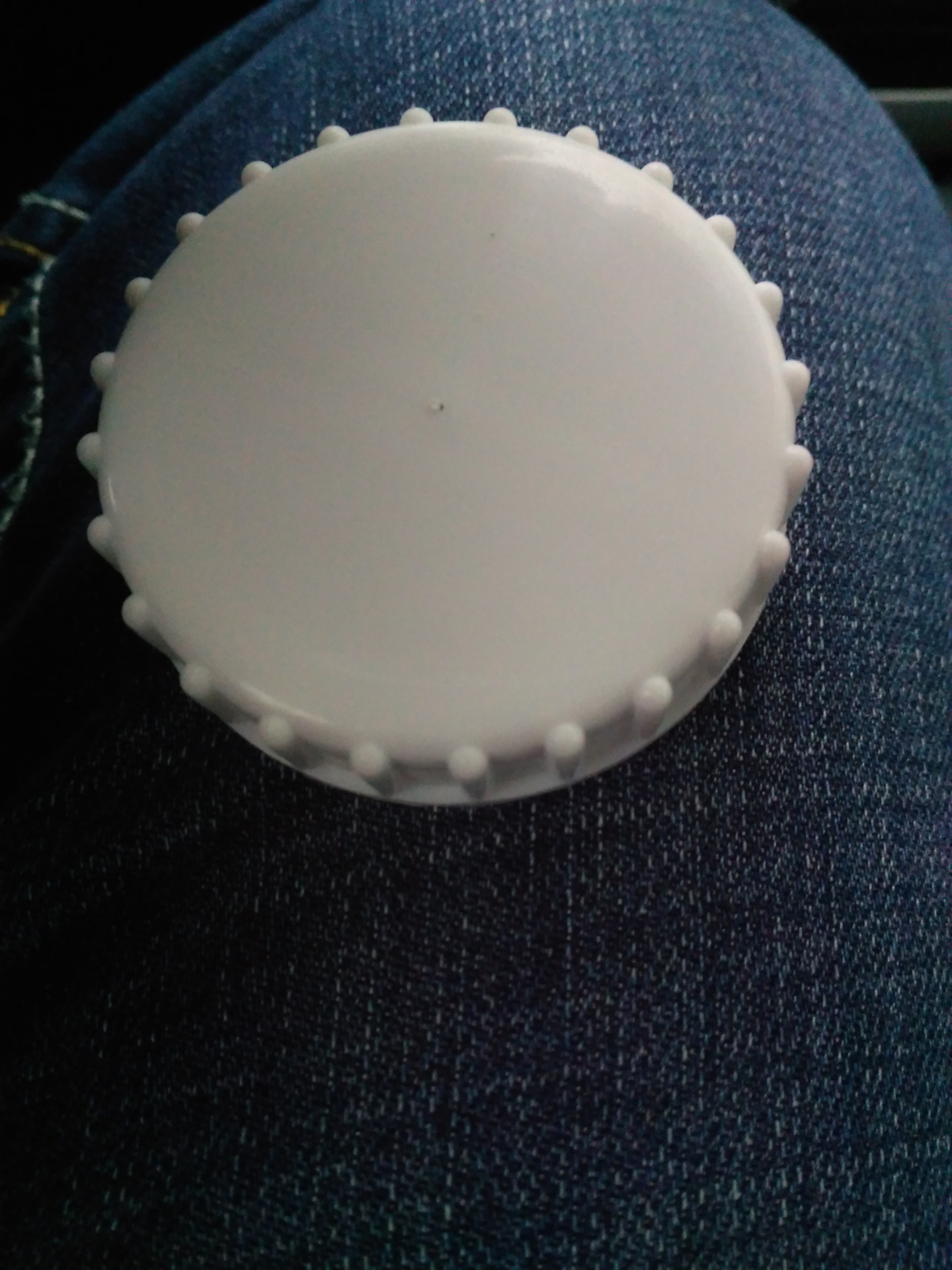

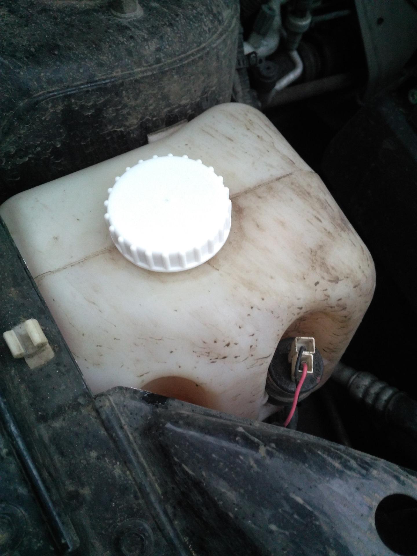

Крышка 21080520842210 для бачка омывателя (белого цвета, закручивается хорошо, крепко) 9 руб.

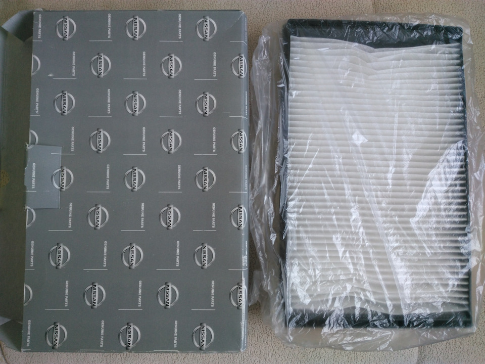

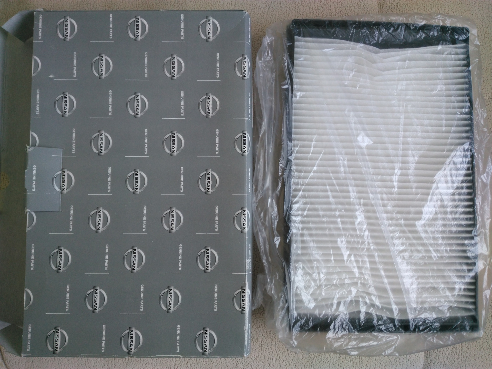

Фильтр салонный (в пластиковой рамке) nissan 272775PA0D в этот раз он оказался дешевле чем в упаковке ОАТ — 177 руб

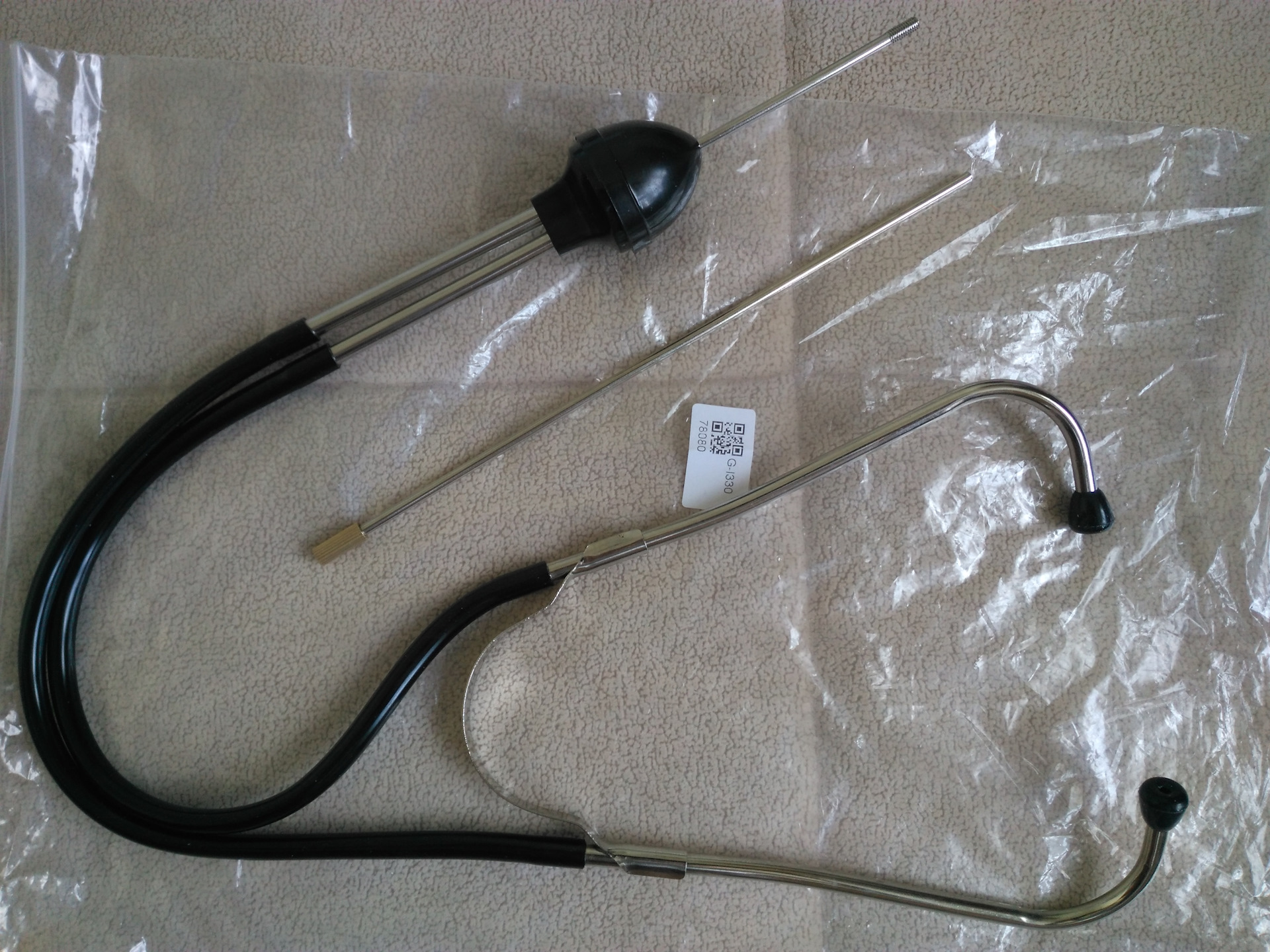

По алиэкспресс пришёл стетоскоп за 173.5 руб (артикул 40625 автодело).

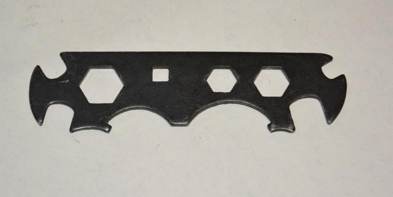

По работам планирую заменить натяжитель и опорный ролик грм и натяжитель ремня генератора. Остальное пока трогать не буду. Прочитал, что для замены натяжителя вместо спецключа вполне подходит велосипедный, проверю.
