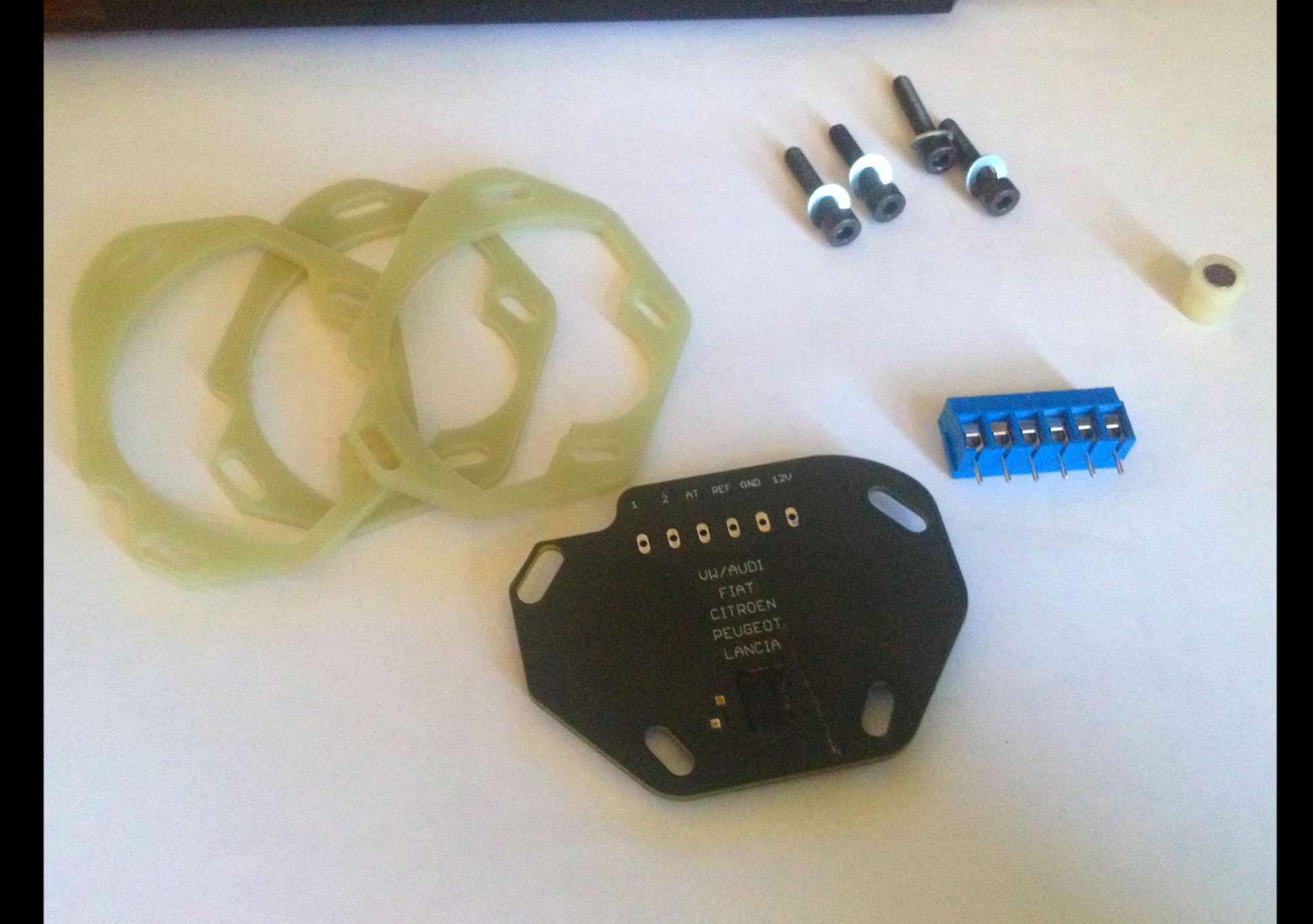

14 марта принялся к установке… Скажу сразу — никаких сложностей с установкой не обнаружил…Единственное, что хотелось сказать, комплект этот установил я на скорую руку, в дальнейшем планирую немного переделать… Но даже с таким монтажом — все работает идеально и безупречно, что еще раз доказывает о работоспособности данного изделия.
Итак: мой отчетик по установке.

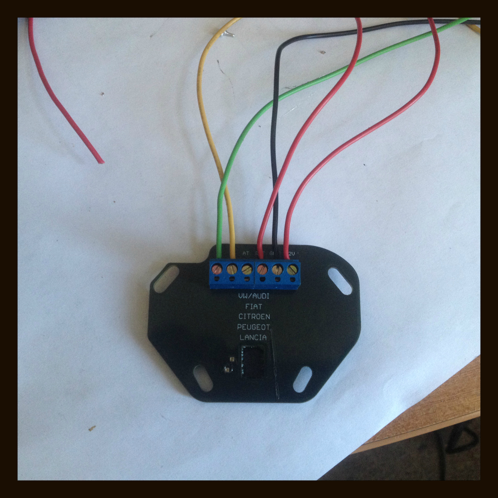

Кто-то сразу паяет провода в плату, позже мне тоже показалось, что синий разъем не нужен. Возможно, в будущем, переделаю…
Скажу следующее: качество исполнения изделий на уровне, потому как магнитик и без клея напрессовывается с усилием. Но тем не менее…

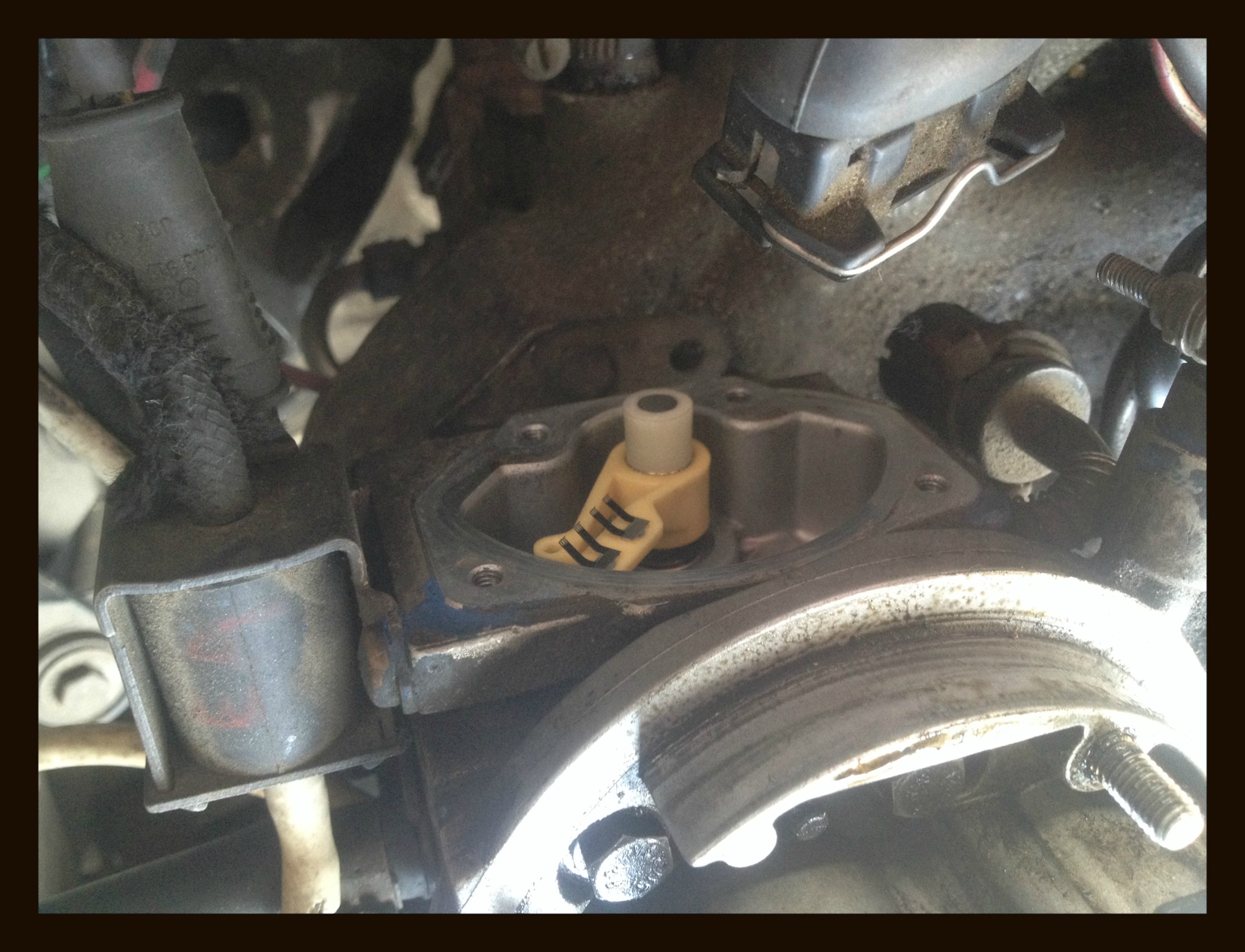

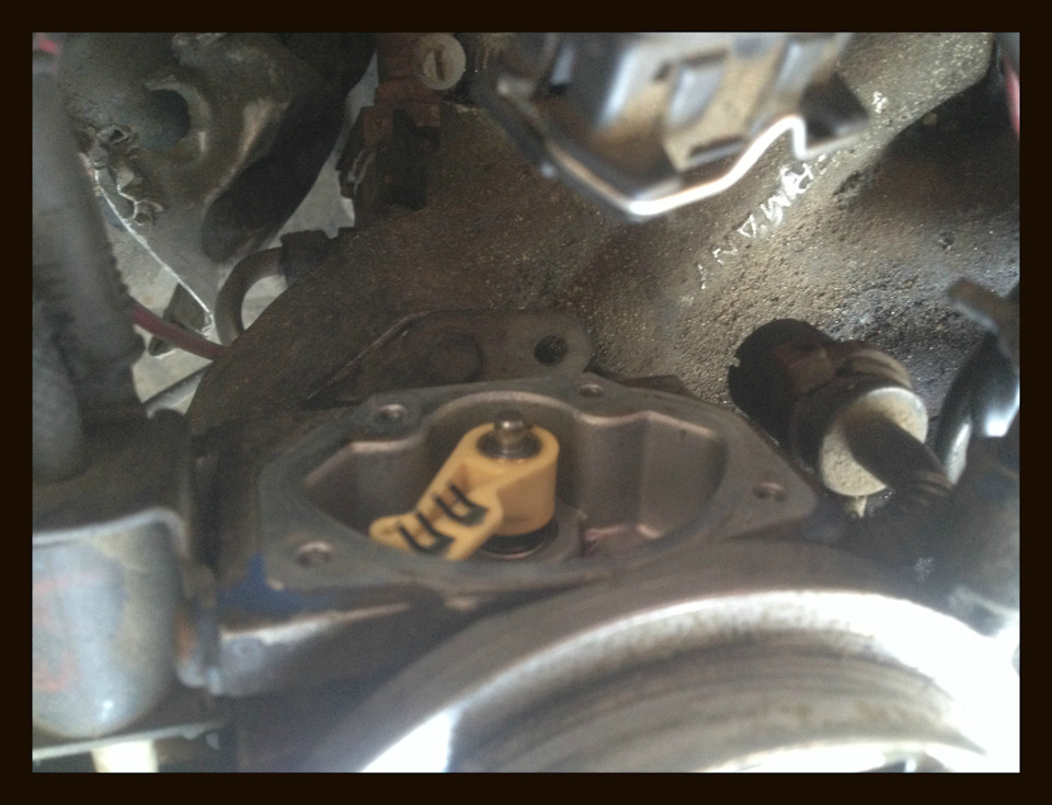

Далее устанавливаем саму плату через проставки, наживляем болты…

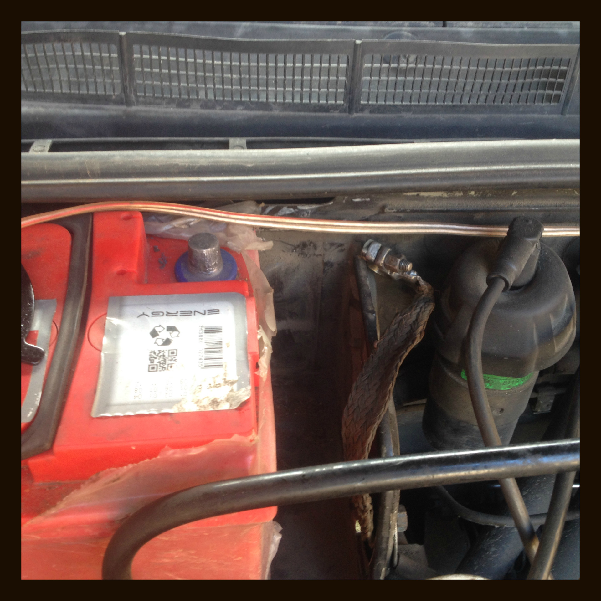

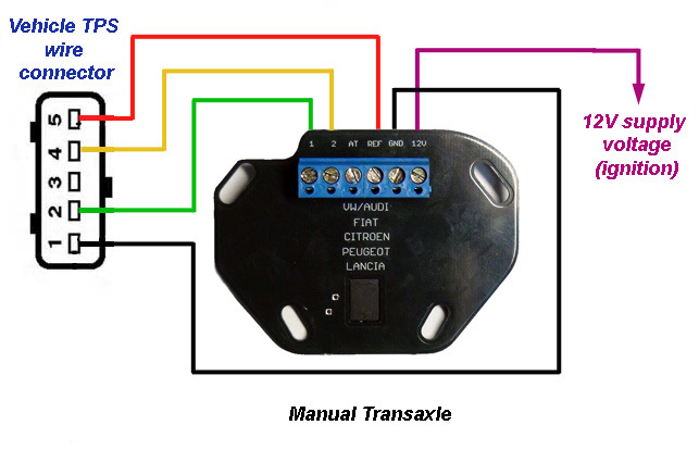

Переходим к проводке. Согласно схеме производим подключение. Здесь очень внимательно- дабы не спалить…

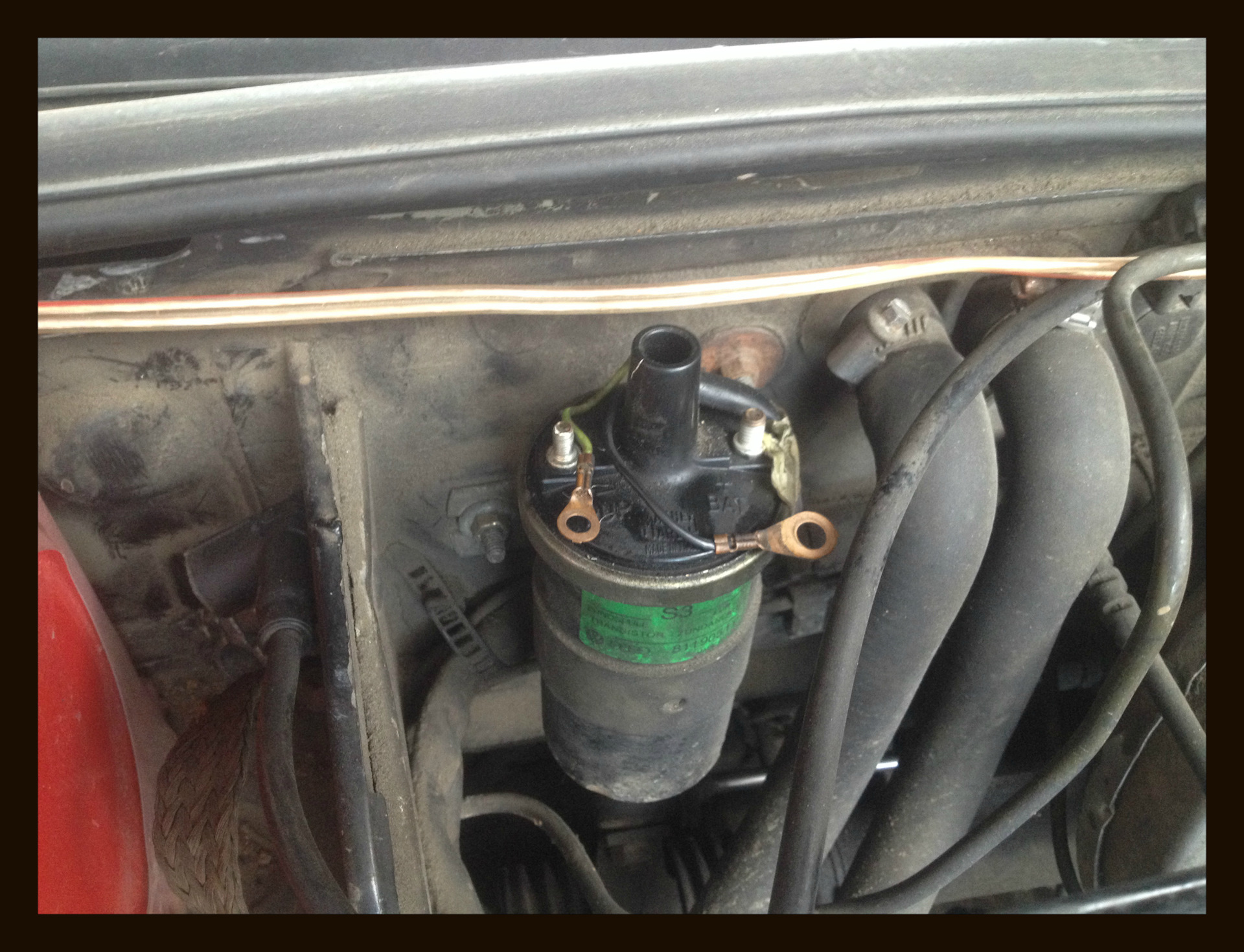

Первым делом необходимо найти плюс от катушки зажигания. Для этого откручиваем оба провода от катушки. Центральный высоковольтный тоже снимаем…
Одеваем временно клеммы на акум, включаем зажигание… На одном из отсоединенных проводов должно появиться +12 вольт. Черный провод мультиметра прикладываем на массу авто, красным поочередно к открученным от катушки проводам… В моем случае — это правый черный провод. Снимаем клеммы с акума и подключаемся к этому проводу…
Затем согласно схеме подключаем остальные провода…На старом разъеме смотрим нумерацию и совмещаем. Для соединения многие используют разъем папа-мама от русских тазов, я временно использовал электрическую колодку. Еще проще: сразу присоединять отрезанные провода к синей клемме на плате.

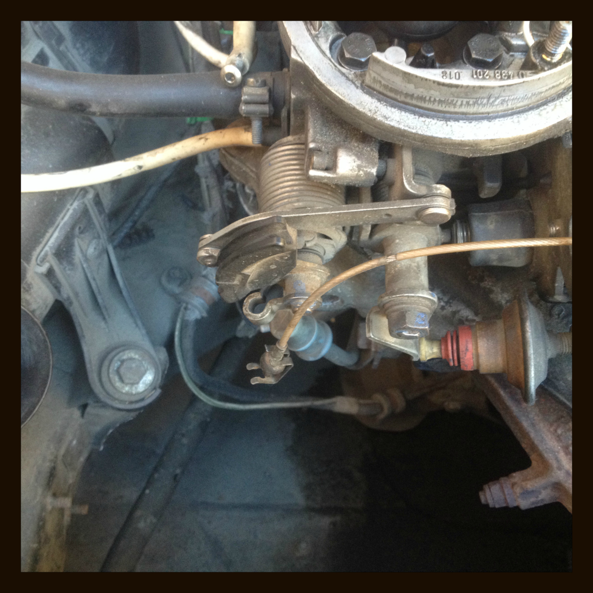

Почти готово… Осталась регулировка.Одеваем клеммы на акум, включаем зажигание. Загоняем рхх в нижнее положение, снимаем разъем рхх, также освобождаем трос заслонки.
Подключаем мультиметр, выставляем заветные 0,18 в. Затягиваем ДПДЗ, одеваем разъем РХХ и тросик . ВУАЛЯ!
