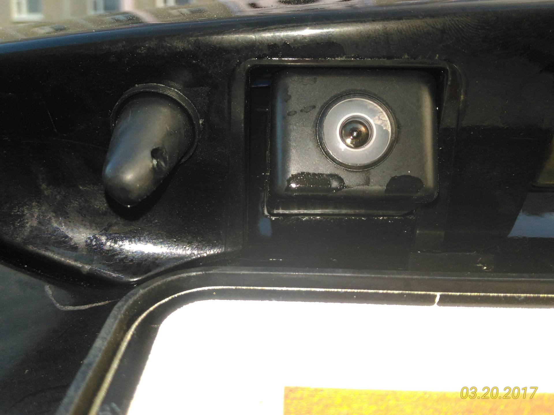

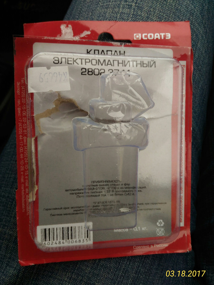

Перед командирвкой в Туркмению успел поставить камеру. Пару фоток не очень качества съёмки. Камера 07 купил с Владивостока. Омыватель эл. клапан обратный клапани все детали магазины ваз. Без них никак. Пилил и сверлил по шаблону.

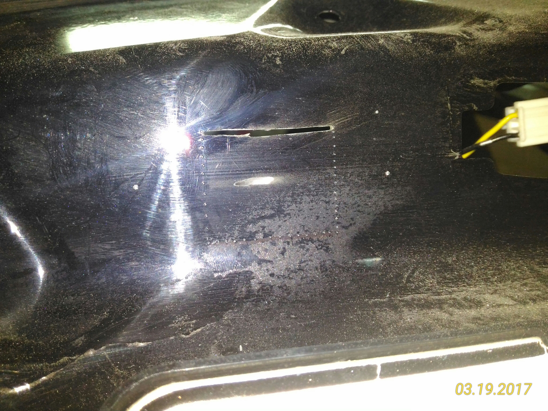

Почти ничего не фоткал. Есть пару где резали отверстие. Полный отчет есть у челрвека тут на драйве. Почти так же и я сделал. 3 дня в гараже прожил, гольфа 3 делали камеру уже в последний день делали с 7 вечера до 12 и небыло сил что-то уже фоткать. Устали пипец как.
Не понял — "…при выключеной задней передаче будут открываться клапан и вода на форсунку пойдет". Если "запарралелить" с омывателем заднего стекла, то это наверное правильно, но идеальный вариант, — тащить проводку на торпеду и ставить отдельный выключатель ИМХО. Тогда и лишнего расхода омывыайки не будет.
Перед форсункой заднего стекла ставишь тройник на шланг. От него шланг метра 2 почти. Потом эл. клапан после клапана обратный клапан и форсунка. Фото эл. клапана.

Если кому интересно. Машина 2010 год проводка от магнитолы до багажника была в салоне.
И, что, отдельный сигнал на омыватель или на включение задней камеры?
Эл. Клапан подключаешь к фрнарю заднего хода и при выключеной задней передаче будкт открываться клапан и вода на форсунку пойдет.
При включенной задней передаче моет и камеру и стекло если не включать заднюю только стекло.
эл. клапан для чего?
А подробности установки, подключения и используемых деталях по омывателю можно узнать?
Фото эл. клапана.
