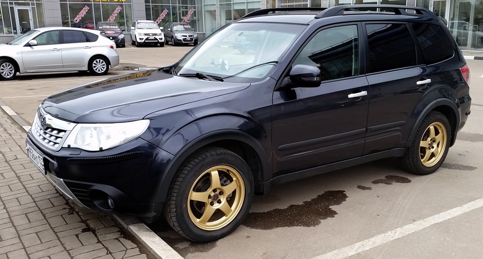

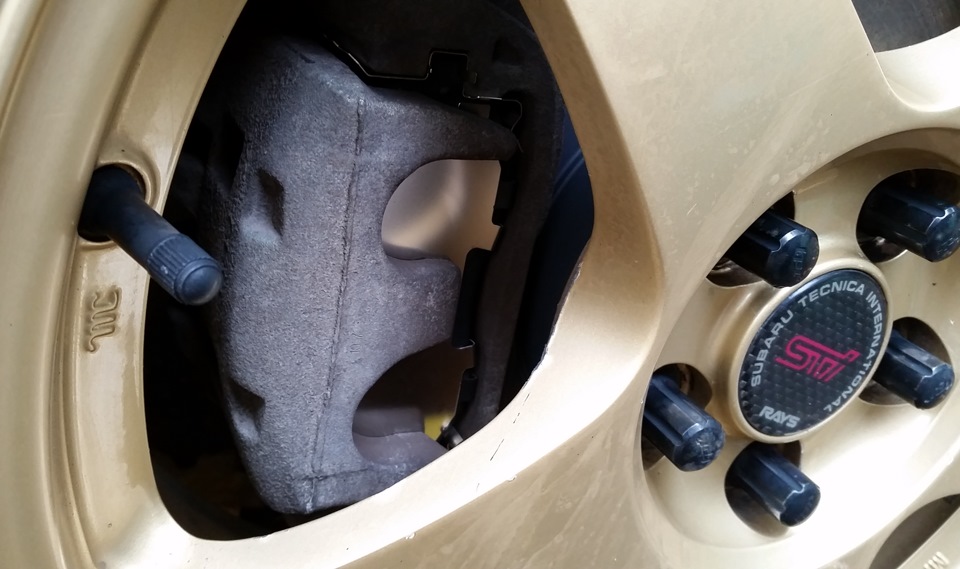

Пришла смс-ка от дилера (Субару Центр Нижний Новгород) с приглашением проверить тормозную систему. Позвонил, записался на визит в сервис. Сегодня пригнал машину в сервис, попросил вместе с проверкой тормозной системы поменять тормозные колодки (пришло время). Колодки привёз свои.
Subaru Forester SH ('12MY)
Колодки тормозные дисковые передние ориг. (26296SC011).
Колодки задние дисковые ориг. (26696AG031).
Кроме этого попросил проверить (долить при необходимости) технические жидкости и помыть машину. Проверка коррозии в тормозной системе не выявила, провели обработку антикором. При замене колодок провели профилактику (чистка, смазка). Машину отдали через 1,5 часа. В новых колодках тормозит форик гораздо интереснее, да и отсутствие коррозии в тормозах дело важное.
