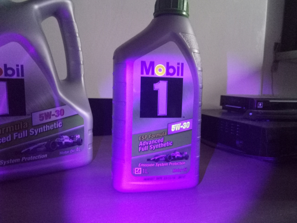

На многих зап. частях и маслах есть УФ метки\номера\даты и тд. Да и не только на продукции относящейся к автомобилям. Но к сожалению, они есть не везде.
Ультра фиолетовый фонарик, вещь не дорогая и отличный помощник в определении фейка.
Поскребя по сусекам, делаю небольшой отчет)
1 масло моторное MOBIL1 ESP FORMULA
Крайне популярное, соответсвенно подделок гора. Защита у мобила слабая, но все же есть.

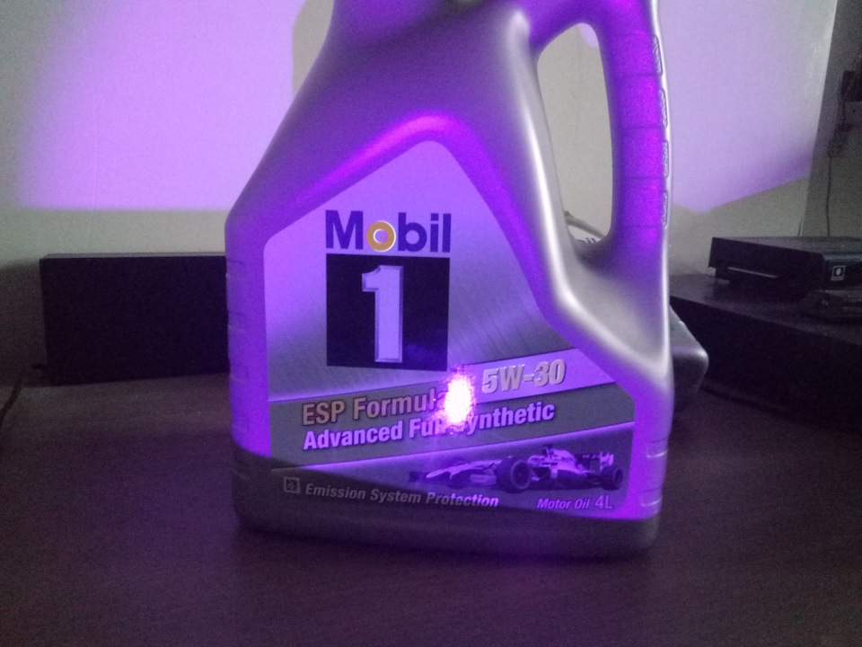

А почему "O" и вязкость на большой канистре не светится?
на фото уф свет на нее не поподает почти, но светится так же как и на маленькой
AA330
угол не оч для фотки, но я поверю на слово )
