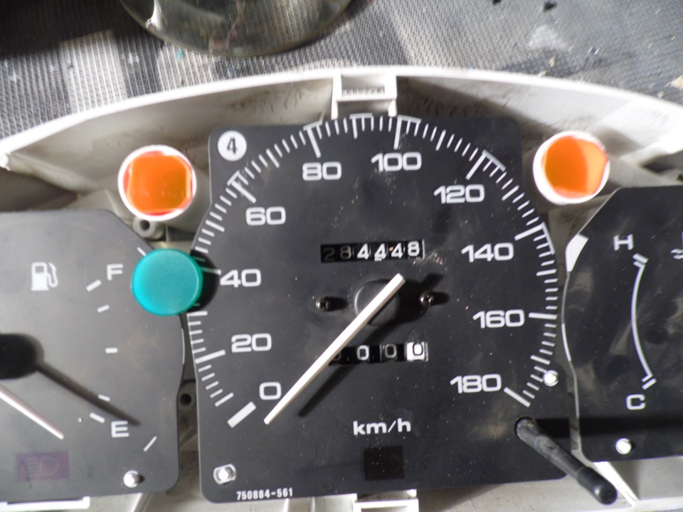

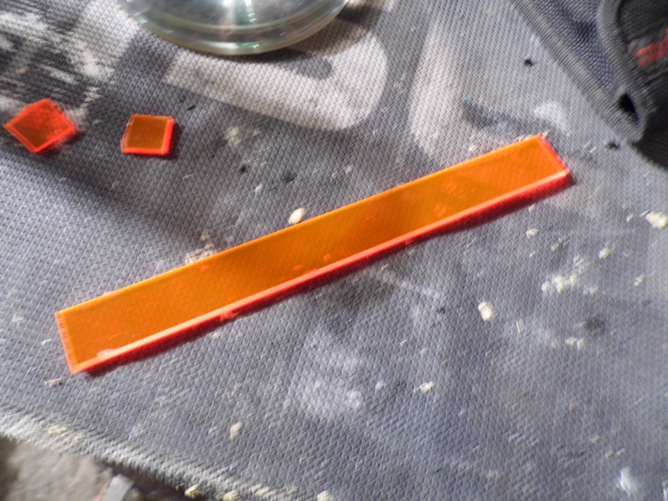

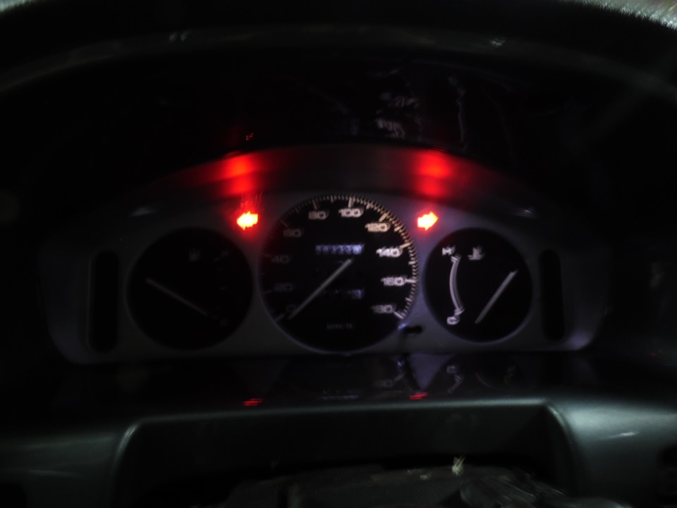

Всем привет)))))Ну и собственно с коробкой пока "борода", в пятницу пришла смска, что коробка прибудет в воскресенье, как будет в магазине отзвонятся)))Сегодня ночь спать не буду, буду бредить этой долгообещающей коробкой)))))Ну а пока, приготовил к покраске бампер и сделал вот такую штуку!Мне очень понравилось, ожидания от проделки превзошли себя, надеюсь и вы оцените друзья)))))

одну на синюю спаял лампу 2ю надо паять
ща стираются чехлы водительского сидения можно попаять
Ну буду это всё иметь в виду)))))Более углублённее почитать твои записи)))))Мне про подсветку под ключ ещё очень понравилась запись)))))здорово сделал))))
я когда увидел у белой мне тоже понравилось
давно хотел на синюю замутить
нашол приблуду в мастер кит
ее просто покупаешь и все
настраивать ни чего не надо
надо правильно ее подключить
я задержку поставил почти максимал
не действительно прикольно и полезно очень)))))
я сделал их где можно там и оставил
на один диод 470 ом на 3 последовательно 300 ом
все нормально допустимый нагрев и не перегорают
нуда)))))На диодах и надёжнее и ярче и экономичнее))))Тоже вот думаю всю переделать под диоды, стопари, габариты, фары, все подцветки и вообще что светится)))))
фары и туманки лучше галоген или ксенон все остальное можно
в панели не все светодиодные лампы
что то через мозги проходит дает наводку на диод он подсвечивается а это не есь гуд
я в приборку заморачивался паял кукурузы
на подсветку
чтоб не курочать родное штатное
дак я здесь и не курочил)))))надоест уберу, вставлю зелёненькие))))) лампочки то одного цвета)))))
в повороты 4 SMD 5050 ОТЛИЧНО СВЕТЯТ
покупать дорого сам паяю
купил ленту и чип резисторов
нифига себе)))))Но мне до этого далеко))))из меня пайщик не очень в этих делах))))А ты вот молодец)))))
посмотри как что делается
все продается в промэлектронике
главное чтоб не тряслись руки
