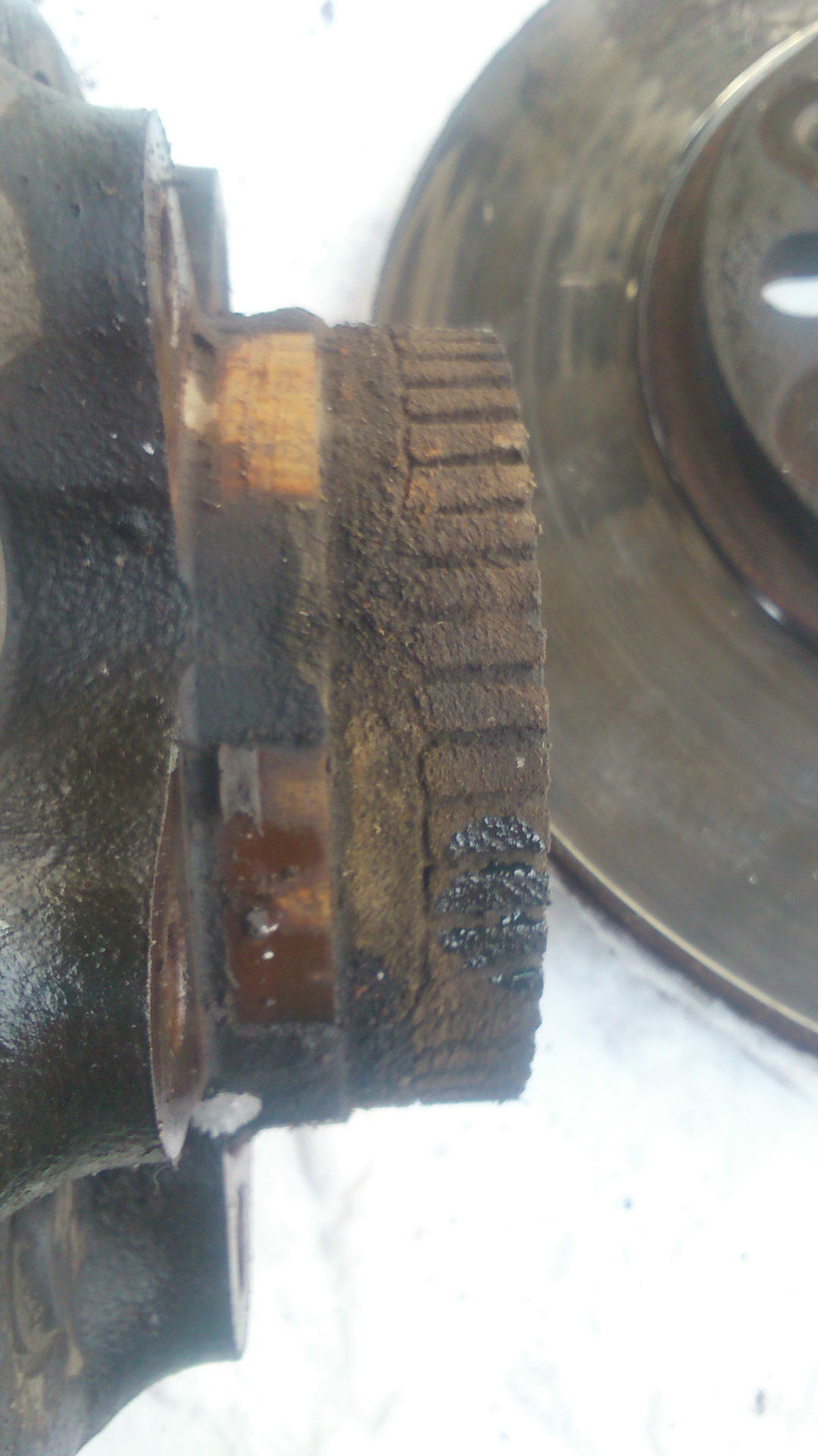

Года 3 назад появился запах при резком торможении, запах близок к запаху подожженного сцепления, но немного отличается, как соседка сказала — пахнет бомжем. Был заменен перед этим рабочий и главный сцепления, спасибо Андрею за Новогодний подарок. Запах не исчез и со временем становился сильнее. После замены задних суппортов (они не тормозили), в салоне вообще дышать было не чем. Было решено купить новые колодки Ниссан за 2 т.р. и тормозные диски TRW тоже ро 2 т.р. Конечно один диск оказался по краю сточен (фото нет), а из 4-х колодок скрипун только на одной. Диски думаю, что пробежали все свои 480 т.км., колодки чуть больше 150 т.км. и при нерабочих задних, т.к. передние и задние я менял 7 лет назад одновременно и задние колодки как новые.
Поршни почти вывалились, но один с которого пыльник спал, еле компрессором выдул.На поршнях раковинки коррозии их не реально убрать, поршень меньше станет. Как смог почистил.
Пальцы направляющие с резинками были заменены на металлические без резинок (были в заначке). Эти резинки зло, палец и готов ходить а резинка его стопорит.
При замене резинок на суппортах смазываем той же смакой, которой смазываем направляющие пальцы суппортов.
Итог плачевен, запах остался. Эксперимент не удался.

Поршни сразу в помойку. Ставить можно FRENKIT или FEBEST.
Цена вопроса на перед чуть более 1200р., резинки FRENKIT и FEBEST можно сразу выкидывать, не проходят и пару тысяч.
Нет смысла менять поршни, т.к. в цилиндрах тоже задиры. Коплю на суппорта в сборе SAT, они около 5 т.р. стоят. Если еще что нибудь не сломается- то через годик куплю.
Есть негативный опыт с "китаем" в тормозной системе. Если поршень можно без опасений ставить любой, вопрос только в допусках при изготовлении(могут резинки надеваться с трудом), то с литыми деталями из сплавов аккуратнее.
На НМПС, ставил на задние барабаны, тормозной цилиндр — FEBEST, появилась трещина и раскололся за 5 тысяч км. Здесь же суппорта, та же литая деталь. Качество SAT посредственное — недавно ставил мотор печки SAT, начал издавать звуки через пару тысяч км.
Я пол года назад поставил задние SAT в сборе, пока полет нормальный. Правда на одном один палец был с резинкой и суппорт в скобе не болтался, а в в другом обе направляющие железные и он немного болтался, пока смазки не набил. Но 5 т.р. за оба — это хорошая цена, 7 лет без задних тормозов ездил, колодки и диски как новые, они и ставились тогда новыми. Старые суппорта пытался разобрать, даже поршень не смог достать.
