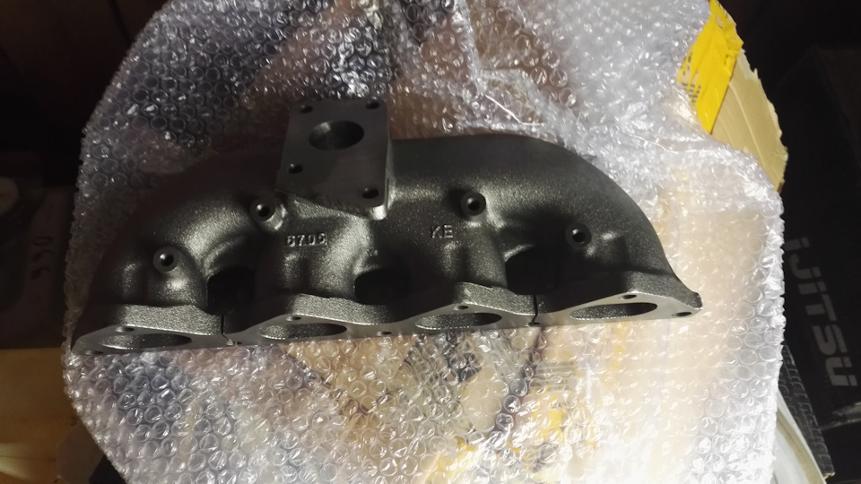

В основном в моем бортовом записи или доработках или о каких то наблюдениях, но сегодня запись будет о первой поломке, точнее была до этого не большая поломка, перестал держать термостат, но его я все таки считаю расходником, так что его в счет не беру, а вот действительно серьезная поломка настигла меня примерно с месяц назад и это была одна из болячек турбированных движков на ховере, а точнее лопнул выпускной коллектор.
И так после обнаружения трещины, начались поиски коллектора, пару дней сидел листал интернет магазины и как всегда выручил меня наш любимый алиэкспресс. В наших магазинах цены были от 9 до 20 тысяч, на тао около 5, но доставка выходила около 4 рубликов, на али же нашелся всего один продаван, но цена очень хорошая, 2500 коллектор и 2700 доставка, коллектор такой же как и на тао. Вообщем прикинув что я в состоянии протянуть со своим коллектором пару недель, сделал заказ на али.
Заказ пришел через 16 дней
сразу же утром поехал на почту и по приезду домой приступил к установке, на все про все ушло около 6 часов, но из этого, часа два ушло на постоянные поиски упавших гаек и шайбочек)
Хотел конечно сделать побольше фоток процесса, но после получения своей посылки уже не о чем не думал, кроме как о том как побыстрее все заменить, так что фоток почти нет.

Нет, дыма у меня можно сказать не было, но на холодную тарахтел громче трактора, на горячем было заметно когда с низов давишь тапку в пол, а в ответ звон и грохот, вообщем если там уже нормальная трещина, то ты это и сам услышишь или на холодную или на ходу при наборе скорости

А что у нас технологии есть или мастера хороший которые умеют варить чугун. Варили и не один. Неделя а то и раньше. И все по новой.
а что заварить нельзя было?
Лопается
А чем варил?
Электродами по чугуну, пробавали и с медью варить, говорят полуавтоматом с какой то проволокой можно заварить, но я не пробовал, да и я это делал только чтобы доездить до прихода нового
полуавтоматом можно все что угодно заварить ))
