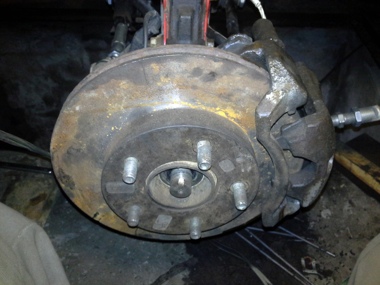

Задние тормоза через кастом проставки поставил от 626 но передние, впоследствии понял что перетормаживают малость будемрешать.

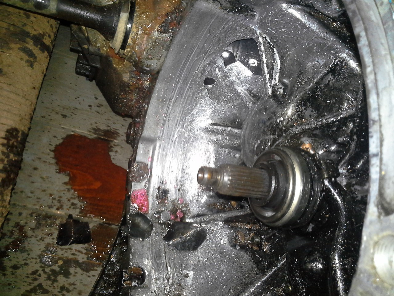

По пути домой мешала нормально ехать современная 525, в общем что то бумкнуло при обгоне последней.

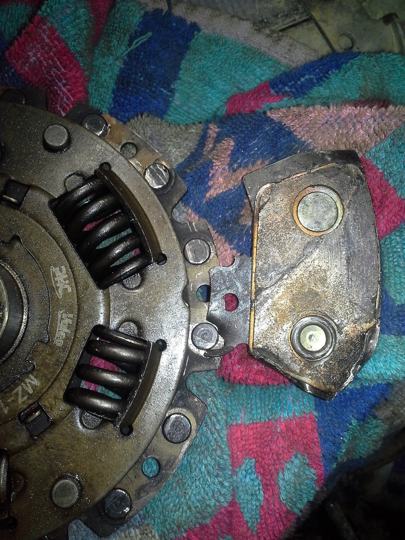

Короче моя поделка не выдержала, заклепки выдержали а вот стандартные лепестки просто вырвало.

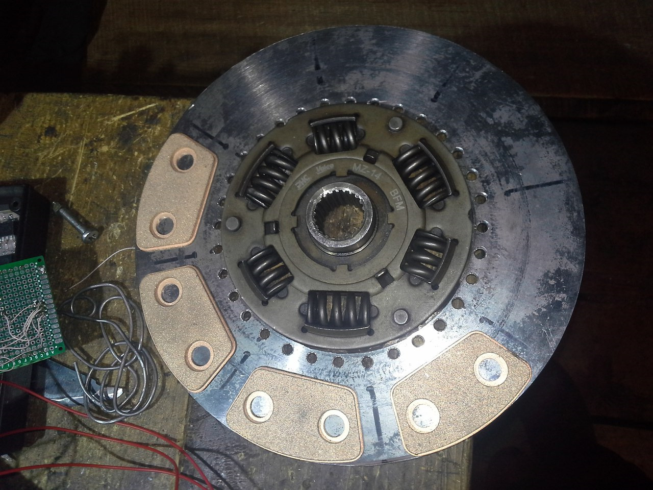

Керамика в4 лепестка работала не так уж и резко как все пишут хотя по сравнению со стоком да резковато.
Потому ша все переделываю на восми лепестковую керамику, а стандартные лепестки(0.9мм) меняются на 65Г сталь толщиной 3мм вот предварительно как выглядит

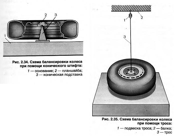

Очень интересен твой опыт. Сам думал сделать бездемпферный диск из двух, но смутил возможный дисбаланс диска из-за не точного изготовления. Ты как-то продумывать вопрос балансировки диска после его изготовления? Оборвало думаю из-за того что лепестки оказались не соединены накладкой, которая распределяет момент на все лепестки сразу…
Да оборвало походу именно из-за этого, потому и делаю из цельного диска. Балансировать буду статически как в книге "Я строю автомобиль", конус с отверстием по оси конуса через которое продета нить, на конус надевается балансируемый диск и собственно тяжелая часть перевешивает вниз.
