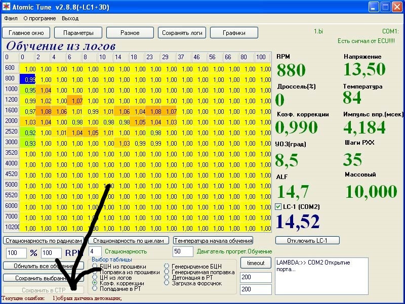

Я снова заболел…что то вирусное короче. Ну и на больничном выдалось время написать пару строчек по чип тюнингу. Когда откатывал прогу в Атомик тюн (в дальнейшем АТ) забыл после откатки сохранить в формат Chip Tuning pro ( в дальнейшем CTP) пцн и бцн. А программа все записала в текстовом формате, файл логов, с которым без доп воздействий мы никак в ctp не импортируем. короче ecuEdit мне не помог, exel тоже, хотя exel-достаточно мощная программа, но эт нам нафиг не надо, мы хотим сразу откатанное в туже секунду залить в блок.
Короче думал, что чип тюнинг-ерунда и разбираться там не в чем! Как же ошибался!
для того что бы не получилось как у меня в первый раз, то по завершению откатки не закрываем программу, лишь заканчиваем писать логи. После
Ну с генерируемым БЦН тоже самое делаем!
После импортируем в CTP в раздел базовое цикловое наполнение.
А если у вас зависла прога, или чет отключилось, короче вы остались один на один с текстовым файлом логов.
Не беда выше писал, что некоторые проги по анализу логов пробовал, но не очень они уж мне и помогли. В итоге нашел прогу моторчик, так и называется-"моторчик". Прога довольно удобная и возможностей много, она читает логи и АТ, и фан тюна, и шайтана, опен олта.
Перед нами возможностей дофига, прогресс не стоит на месте) Из логов даже уоз импортировать можно! Но с уозом лучше по жопомеру и детонации смотреть!
Все что нам надо сохраняем в CTP.
В CTP открываем нашу прошивку, импортируем туда все, то что сохранили, сохраняем прошивку и заливаем в блок!
Хочется добавить, для логов не обязательно инженерник, программа фан тюн откатывает с обычным(не инженерным) блоком.
Будьте здоровы, не болейте! Надеюсь писал не зря, кому то поможет)
