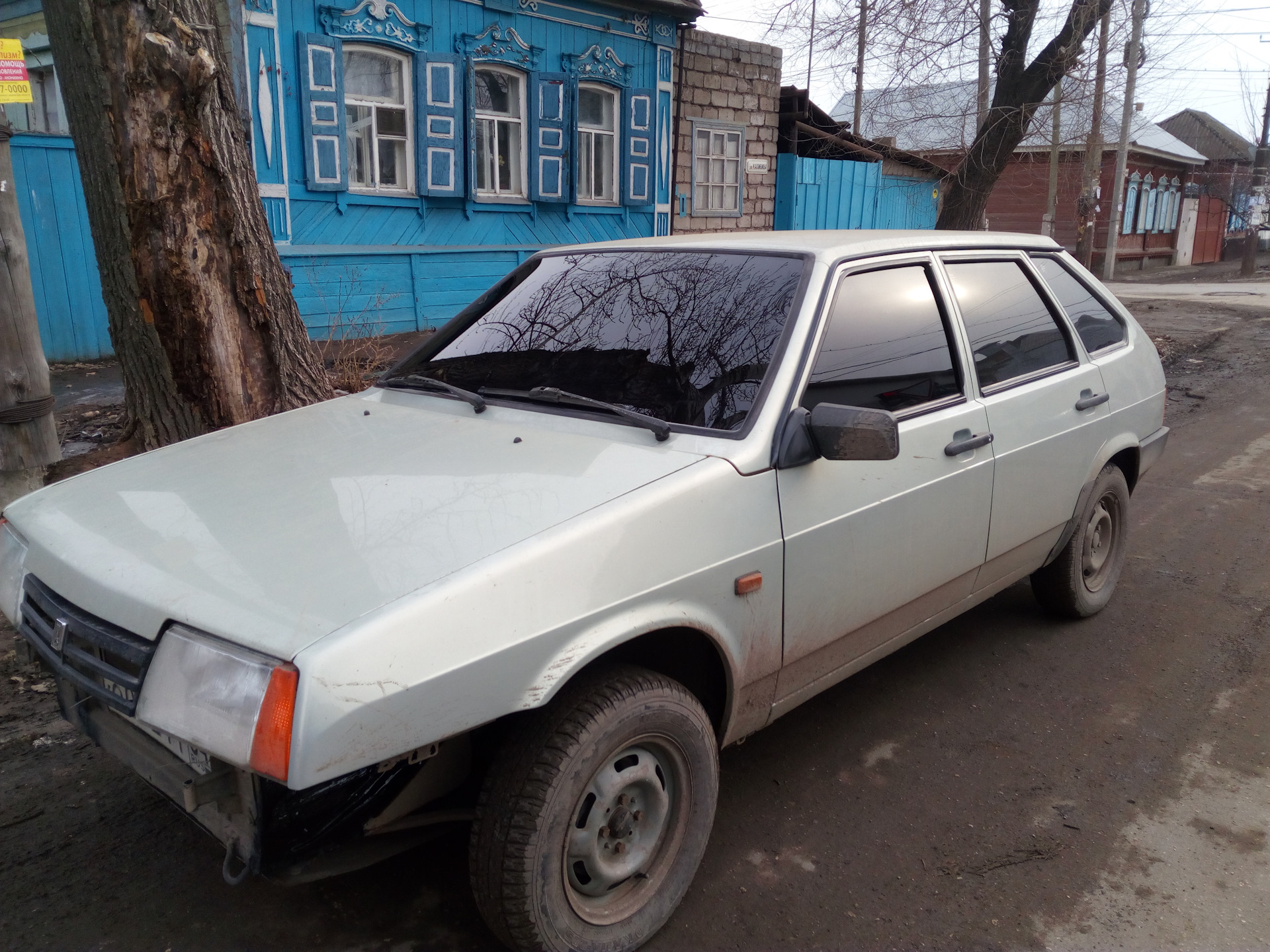

После месяца поисков всё таки нашел хорошего мастера, который грамотно заварил телевизор.
Было сделано: Заменены селедки, усилены и проварены лонжероны, усилена нижняя часть телевизора, заварена трещина около краба.
По ощущениям: Машина ведёт себя совершенно по другому. Руль слушается, на кочках собранная чтоли стала.
Как оказалось около правого краба нижняя часть телевизора была совсем оторвана от кузова и поэтому на кочках звонко стучала.
