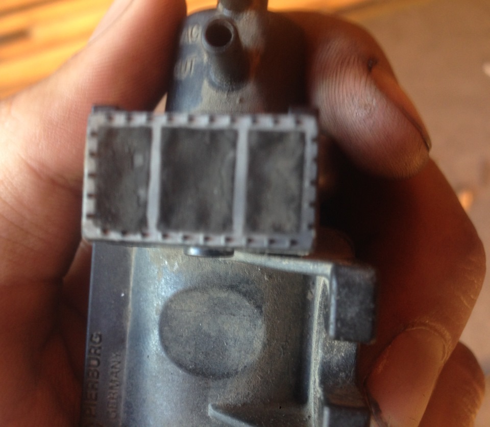

Геометрия турбины и EGR управляются одинаковыми преобразователями давления, по разным источникам их рекомендуют менять раз в 100-150000км, но начитавшись информации на просторах интернета понял, что они нормально поддаются профилактике.То есть они разбираются, чистятся и собираются обратно, проверить работу преобразователя давления турбины не сложно, инпа показывает параллельность постройки графиков расчетного соотношения наддув-впрыск и реального. В случае когда преобразователь загрязнен он медленнее должного преобразует управляющее давление, вследствие чего происходит запаздывание срабатывания геометрии турбины. На практике это проявляется "задумчивостью педали" а потом ощутимый подхват, иногда на оборотах от 1700 может появляться черный дым.
Многие в случае профилактики преобразователей ограничиваются только промывкой сетки-фильтра, который находится снаружи преобразователя, некоторые против такой чистки, так как таким образом смывается грязь внутрь преобразователя, а внутри еще одна сетка-фильтр, также внутри есть резиновая мембрана которую можно угробить химией.

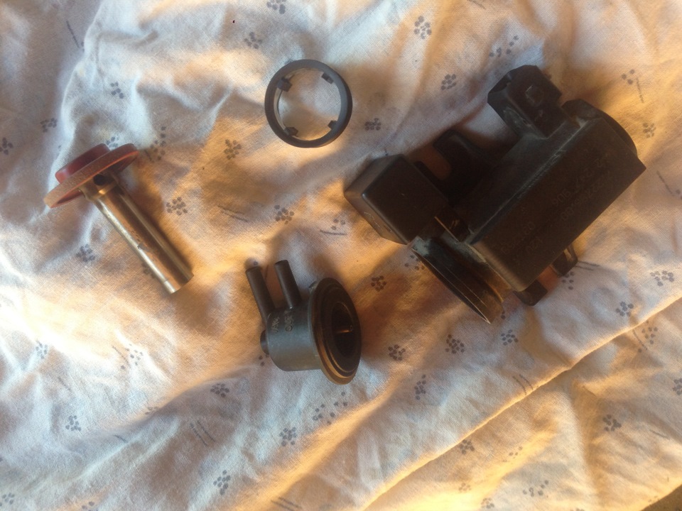

На простых м57 преобразователь турбины находится возле бачка омывателя и легко доступен. Я же свой еле рассмотрел, он находился внизу возле рейки на моторном щите. Снизу у нему добраться нереально, а сверху пришлось проявить чудеса изворотливости, чтоб добраться до дальней гайки.
Таки снял, почистил сначала наружный фильтр, потом разобрал его полностью и почистил внутри, никакую химию не использовал, только сухую чистую тряпку и сжатый воздух лёгких. Сетки были довольно сильно засраны.
После чистки подкинул инпу, но особых изменений не увидел. На ходу машина стала лучше ехать на низах, да и вообще по-бодрее поехала, чему и рад.

как развальцевать кольцо?
WD мыть мембрану можно?
Развальцевать не получится нормально, я перепиливал кольцо ножовкой, а при сборке потом одел его назад + сверху одел обычный хомут и обжал.
Да, ВД можно.

Ну там другой вариант трудно придумать, если развольцуешь, испортишь кольцо. Я сначала сжал кольцо туго замотал изолентой, но потом на хомут переделал.

На самом деле ничего сложного. На 2-м и 3-м фото сетка, на ней пластиковый колпачек (на последней фотке он уже одет). Снимаем колпачек, чистим сетку (часть грязи улетела во внутрь), одеваем колпачёк. Потом разбираем сам преобразователь, для этого нужно развальцевать металлический ободок. Развальцевали и обязательно моем руки, браться за резиновую мембрану (на последнем фото коричневого цвета, одета на металлический стержень) грязными руками нельзя! А они будут грязные. Чистим, продуваем и собираем в обратном порядке.
>Потом разбираем сам преобразователь, … Чистим, продуваем и собираем в обратном порядке.
Не много не понял, грязь которая залетел во внутрь все таки была вычищена во время разбора?
Да, конечно, потом разбираешь и чистишь все внутри.
Теперь понял. У тебя шланги, которые к нему подходят, нормально снялись? Не растрескавшиеся?
Нет, шланги живые, снялись и оделись хорошо.
