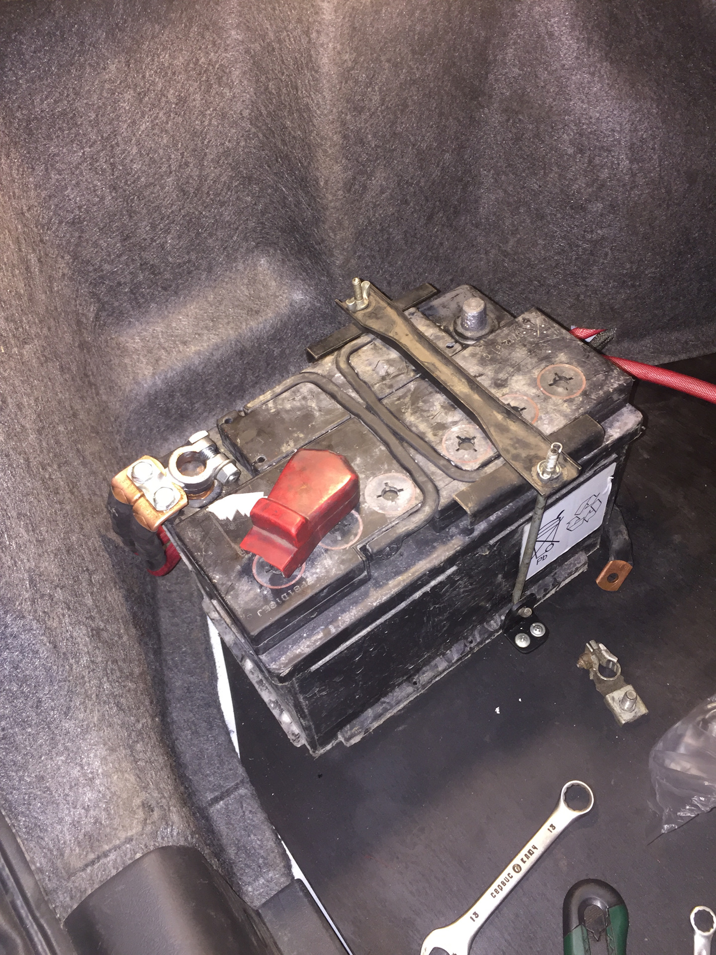

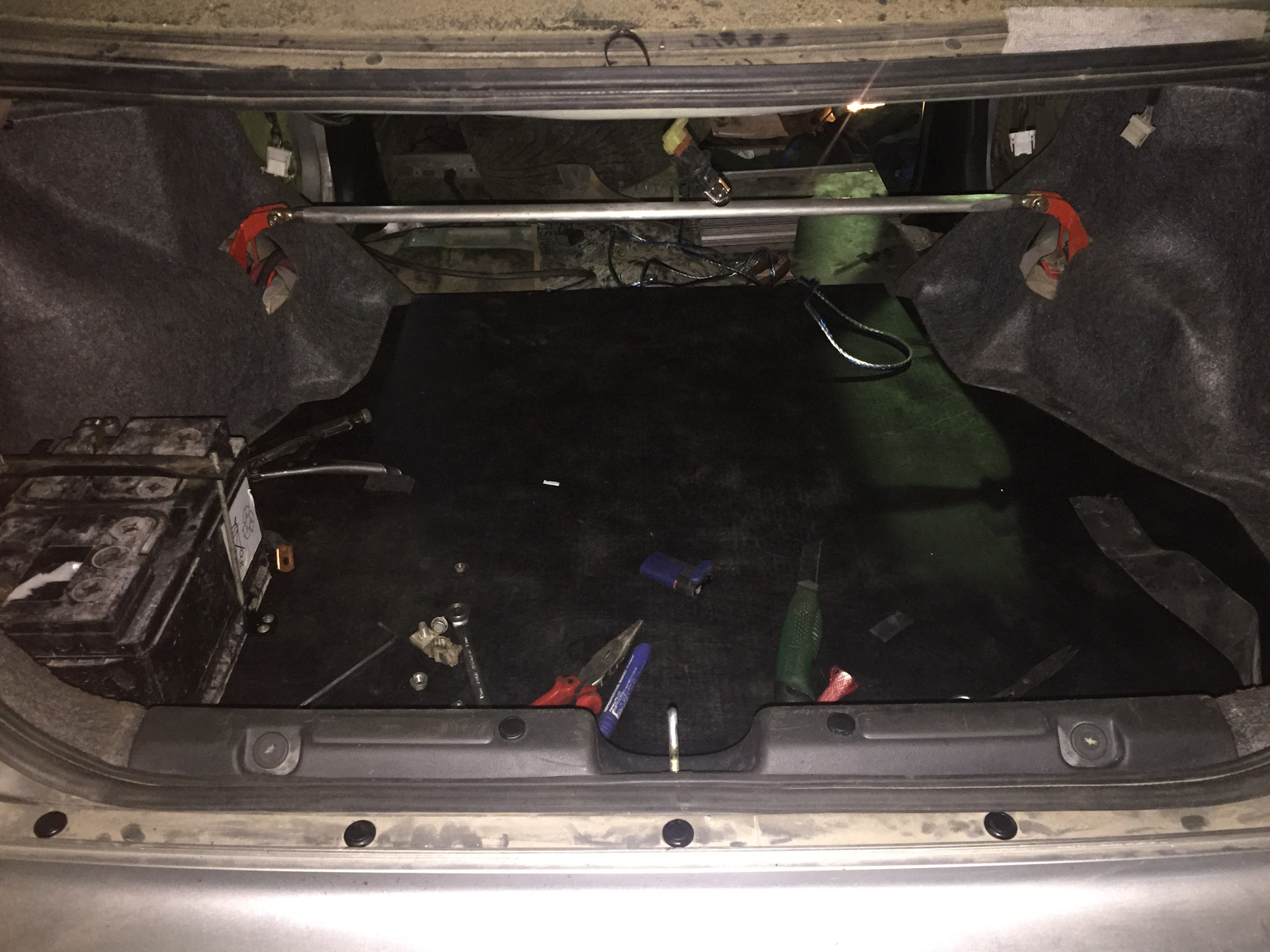

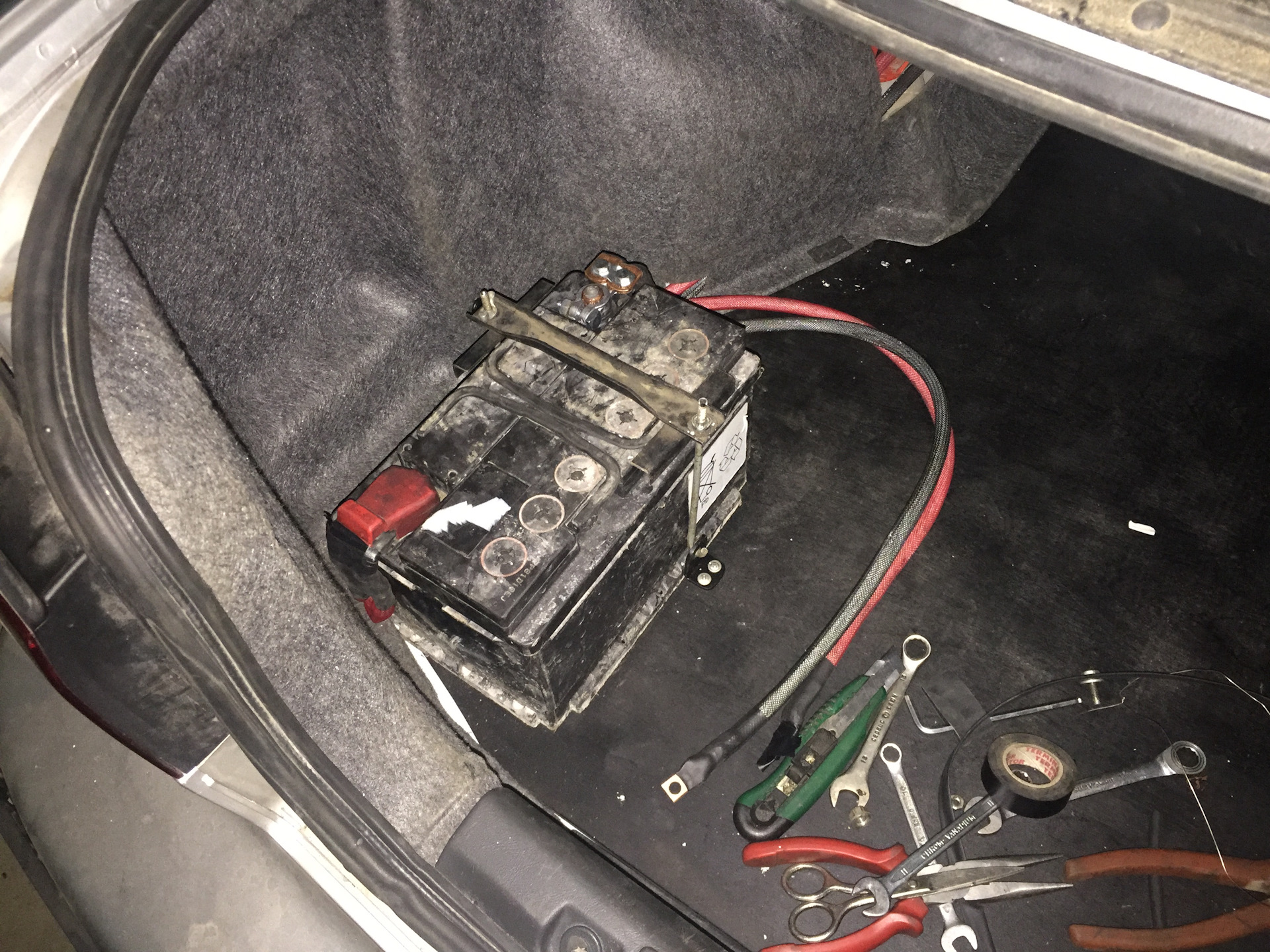

Аккум стоковый маленький, прям как батарейка пальчиковая. А у нас морозы иногда лютые, а у меня музяка стоит, а еще вебастик ставить надо… Надоело менять батарейки раз в 2 года. Короче, хочу большой аккум ампер так на 90-100…))) Но под капот не лезет. Перенёс АКБ в багажник.

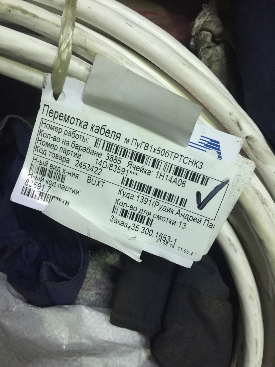

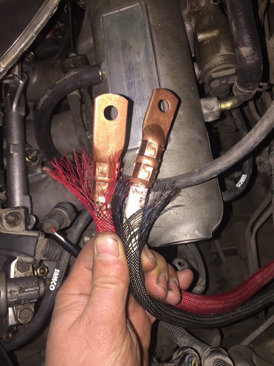

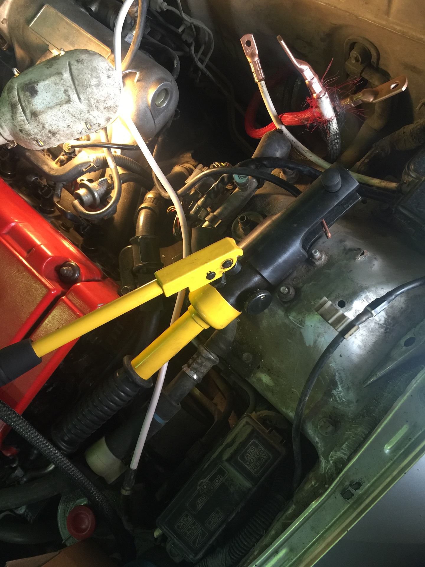

ПуГВ 1*50 13метров

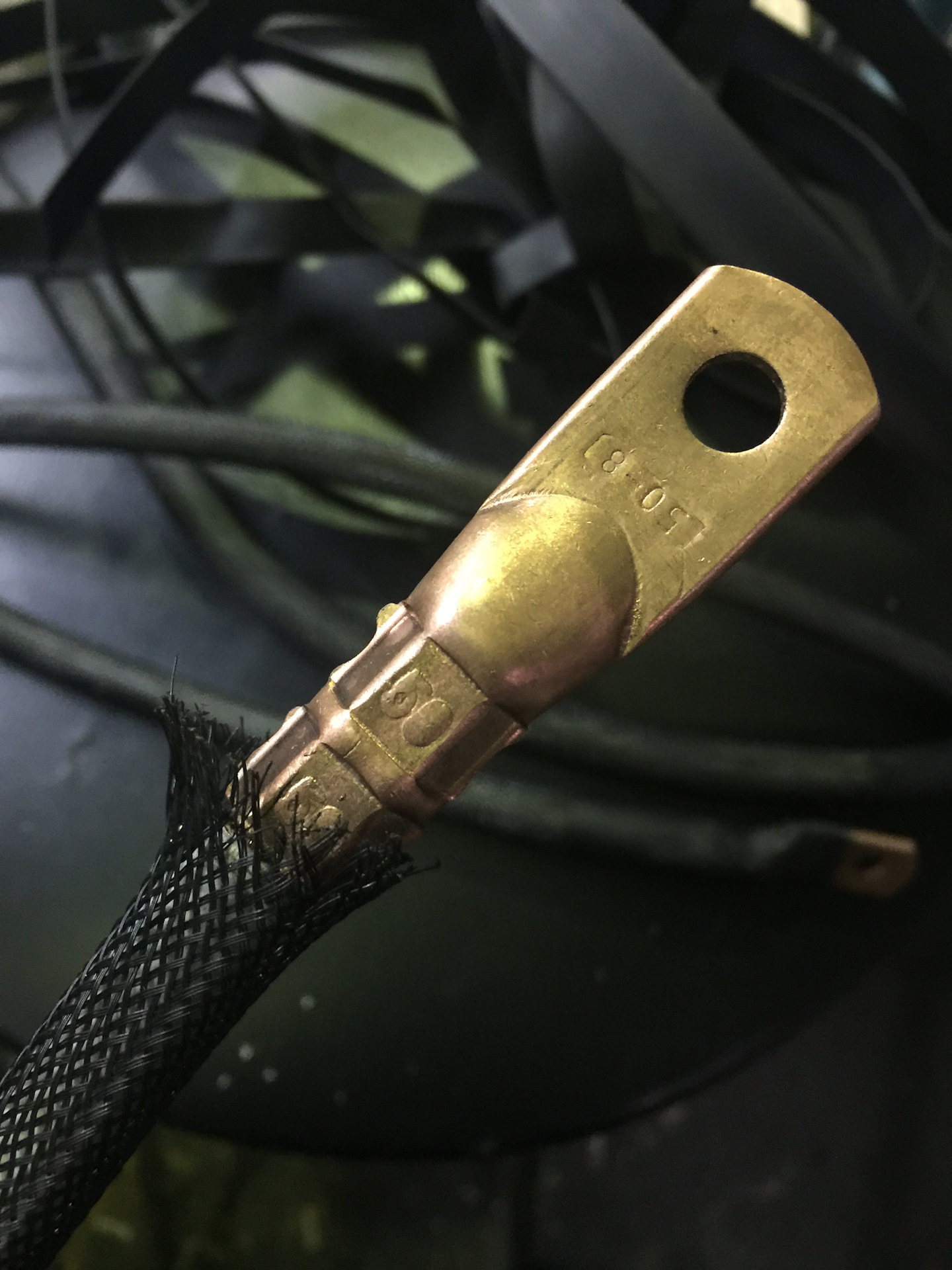

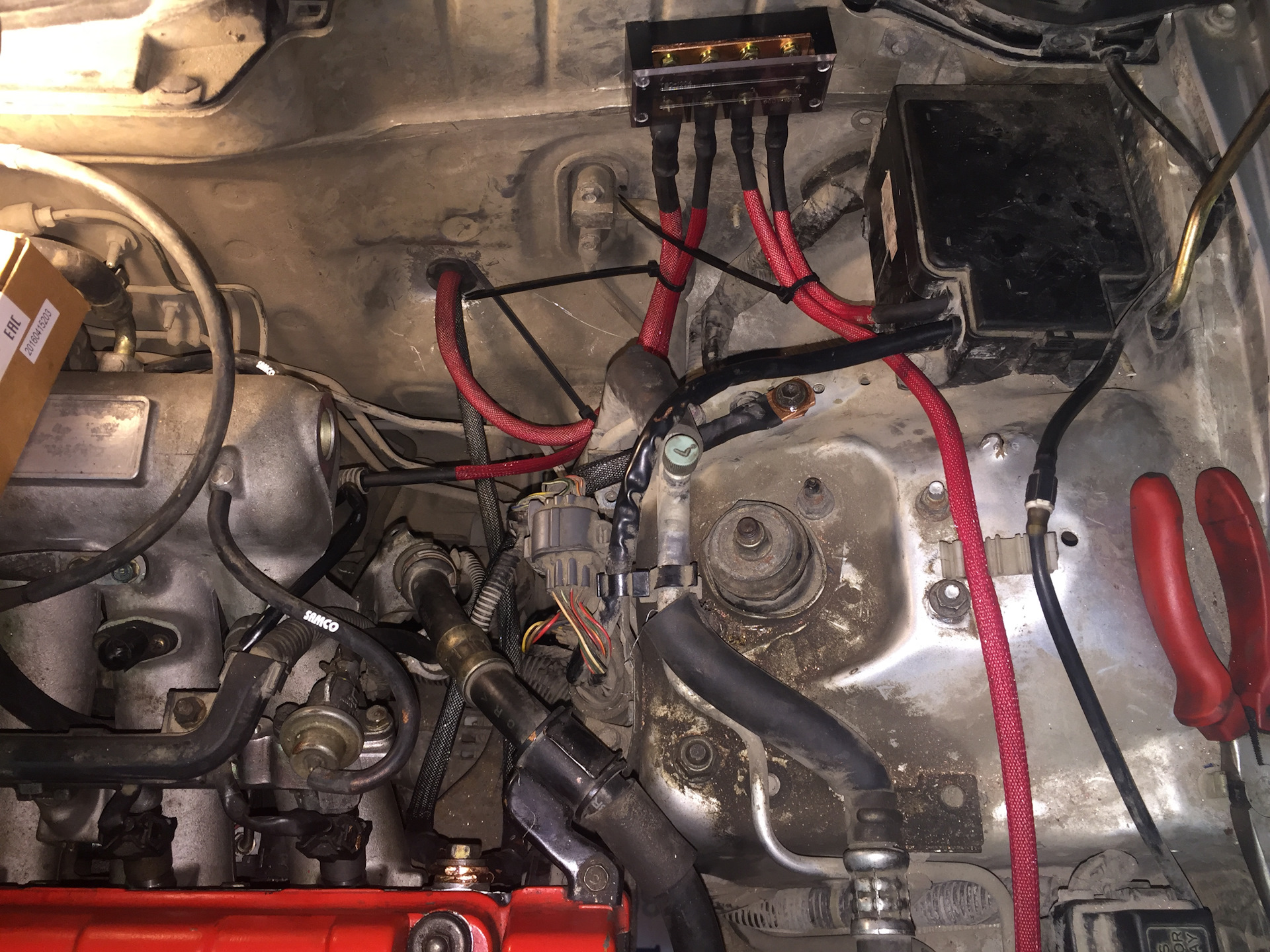

Почему не сварочный КГ или попсовый ПВ3? Потому что только ПуГВ идет по ГОСТУ. Гнить и окисляться со временем не будет и изоляция ПВХ не перетрется. Понабрал оплетки нейлоновой 2х цветов, термоусадки, наконечников, медной смазки. И принялся раскидывать питание. С моторного отсека до АКБ в багажник протянуто 2 силовых основных шнурка "+" и "-". Колодка под капотом раскидыает плюса на стартер, блок предохранителей и блок АБС. По сути, как в стоке, только вместо АКБ дистрибьютер. Все концы мазал медяхой, обжимал прессом и окультуривал ТУТом.

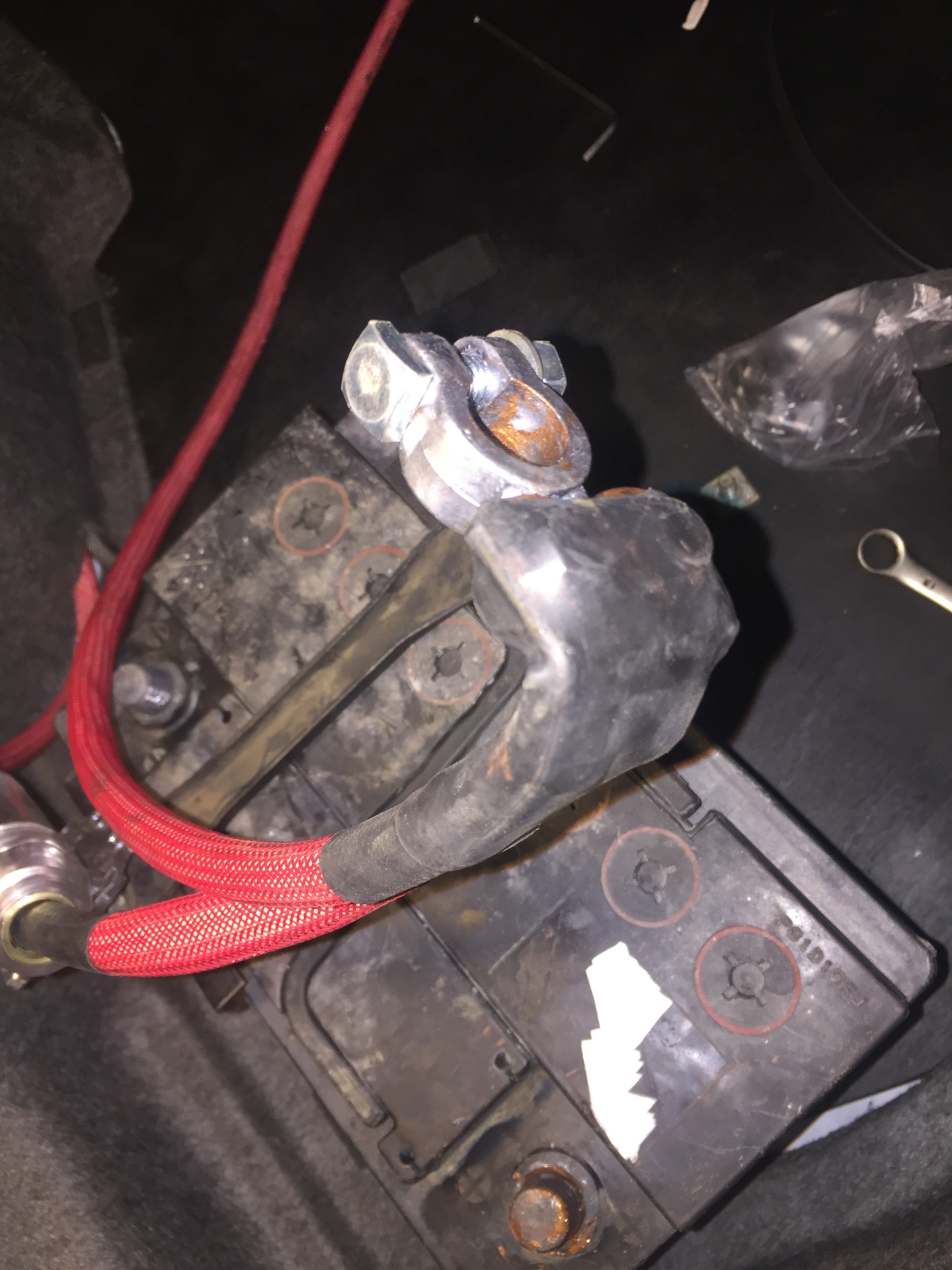

Аккум временно поставил на 65Ач, так как пока не подвернулся хороший AGM на 90-100Ач за муку. Если думаете, что сток гена не сможет заряжать на 100% большой аккум, то я отвечу: сможет, если он от Inspire UC1 на 130А.)))) Но он будет установлен позже, когда будет куплен большой AGM.
С клемм аккума сразу же кинул питание на усилитель.

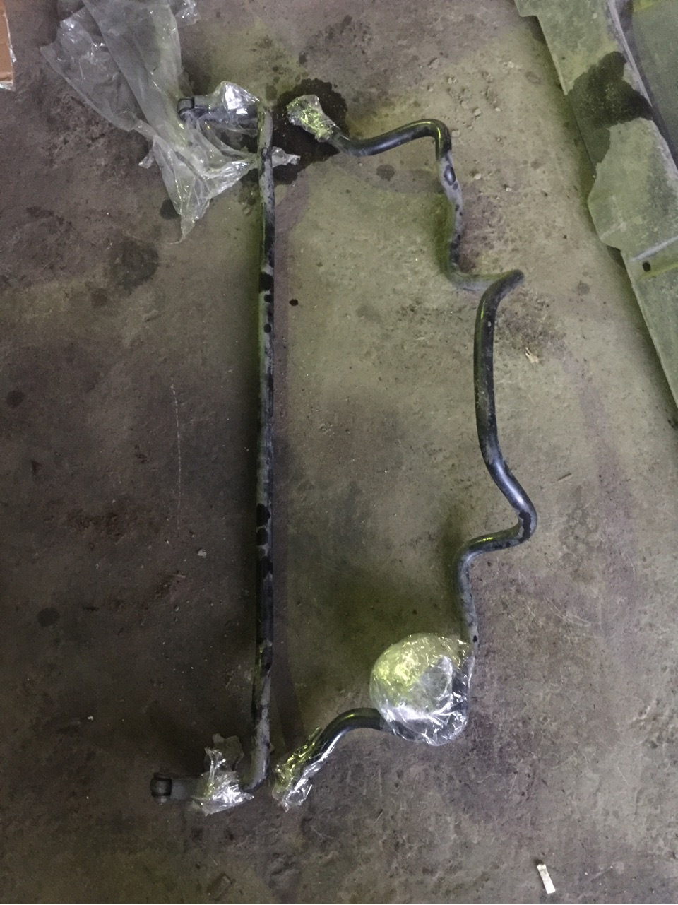

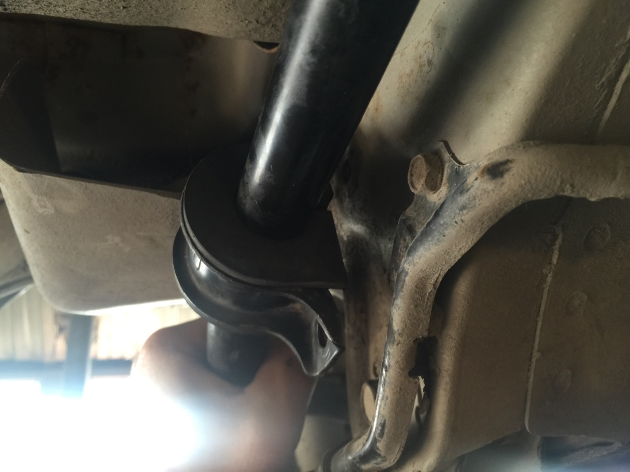

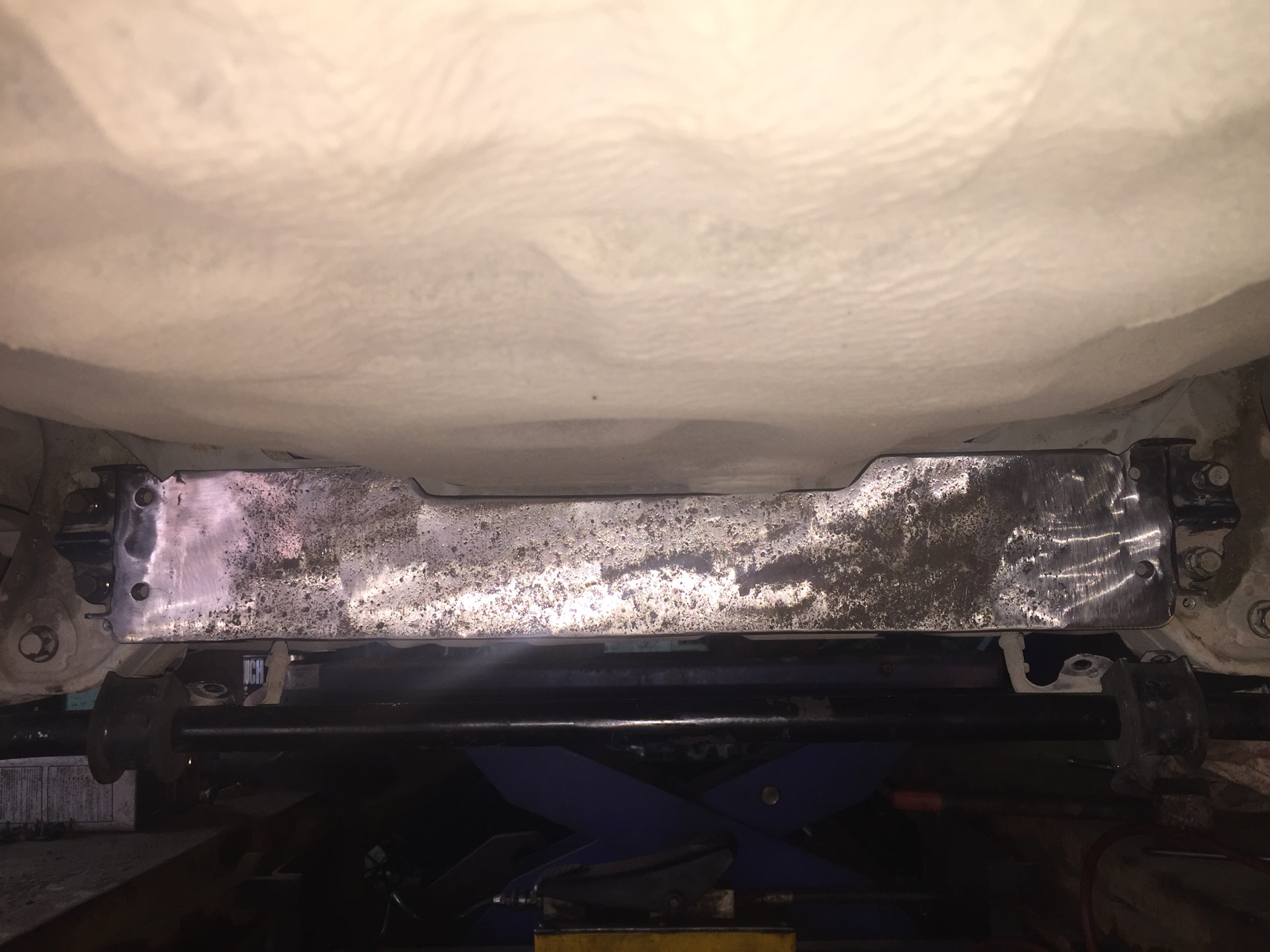

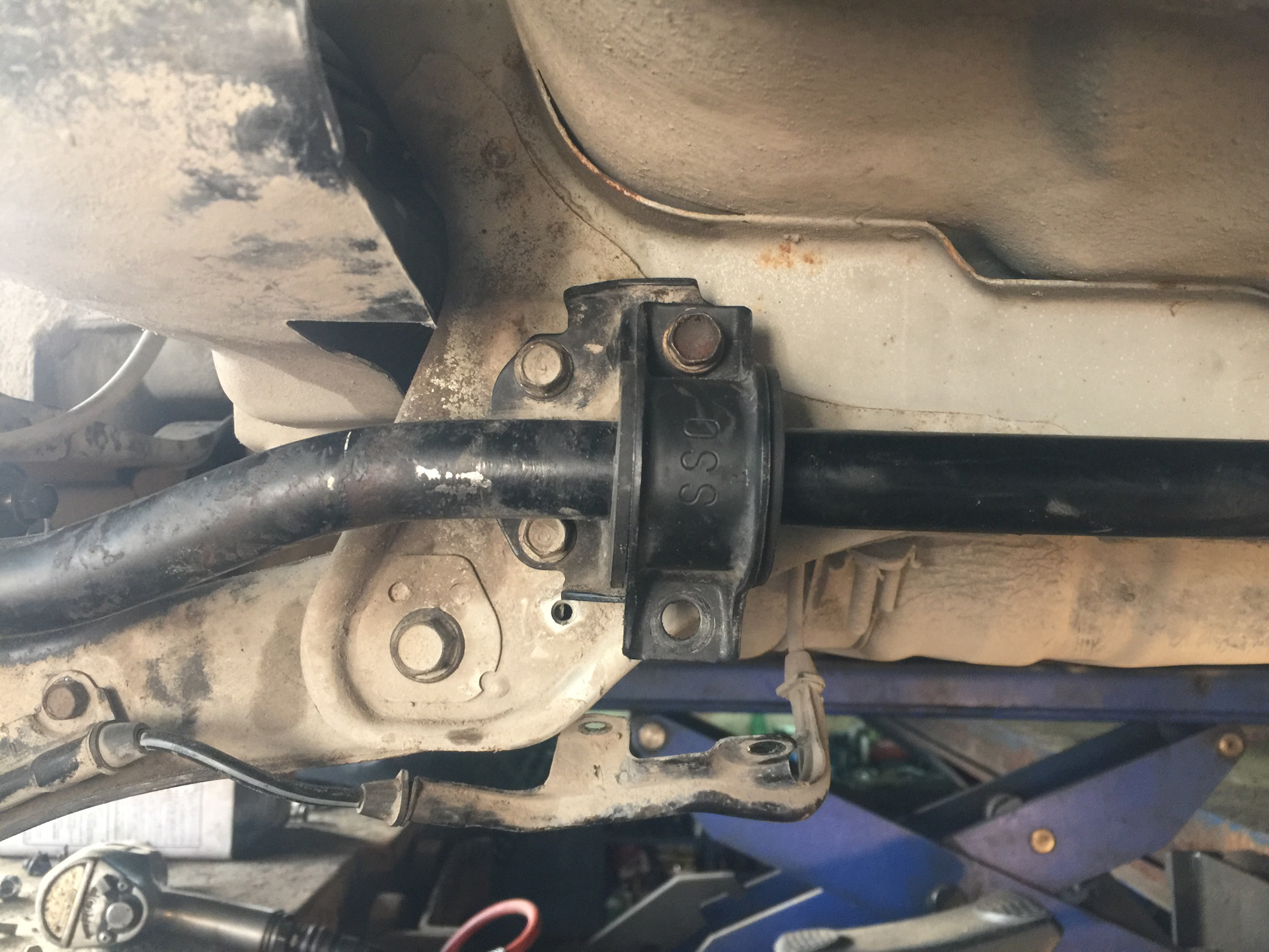

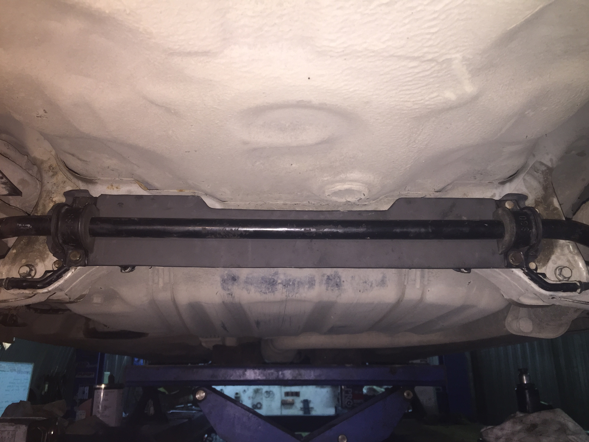

По питанию разобрался. Теперь еще и стабилизировать ведро в поворотах надо. Спек98 нам в помощь и хэндмэйд усилитель задней балки аля Брэйс. Денег то нет, вот мы и держимся…))) А передний болтом встает, всё хорошо))

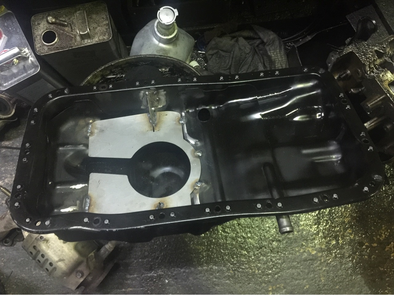

Про поддон забыл… Вварил противоотлив, сточил шишки, посадил на гермет.

А стабы жуть какие толстые ) Как кстати рулежка после установки?)
Агонь!))) Я еще до стоек правда не добрался. НьюСР наверно будут, пока не решил.
Хочешь каябу сунуть?) И по моему она газовая)а стабы дорого обошлись?)
Да, каябу. Стабы спек98 — 8р+доставка
Мне за перед 7 объявили ) вот я и передумал)
Барыги лютуют))) Средняя цена 9-11р за комплект. Ищи.
Да блин сейчас степлеет буду искать заниматься а то на овощных стабах как то не айс ) а ты не собираешься назад меж стаканов распорку совать?
Стоит же распорка
Я не увидел значит ) а чо за распорка ?сам делал?
Нее, распорку купил. См.на фото выше. Распорка GAB. Рубля 2 вроде отдавал, давно было не помню…
