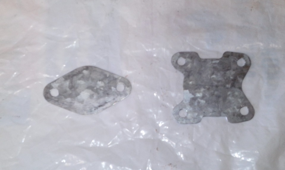

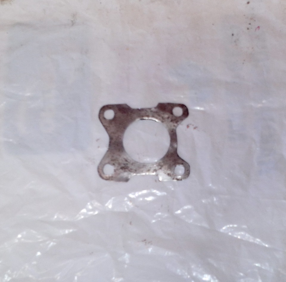

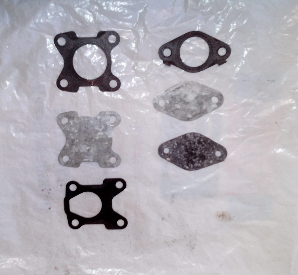

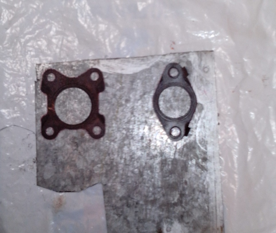

Для очистки подаваемой газовоздушной смеси на вход в двигатель было принято решения о глушение cистемы рециркуляции выхлопных газов в паре с установленным ранее маслоотделителем (суфлером). Чуть ранее уже устанавливалась пластина из луженой жести, но выхлопными газами в ней было вырезано аккуратное отверстие и вырезанный "пятак" попал под заслонку клапана. В следствии недозакрытия заслонки система определила сбой в работе клапана EGR и выдала "Check engine". Теперь установил более толстые пластины, порядка 1 мм из оцинкованного железа и для надежности в двух местах. С каждой пластиной была дополнительно установлена прокладка из паронита.

Здравствуйте! Планирую произвести подобную "процедуру" на таком же автомобиле, как Ваш, у своего друга (подобное уже сделал на своём авто другой марки). Интересуюсь, в каком состоянии паронитовая прокладка на выпускном коллекторе, не подгорает ли она в процессе эксплуатации? И ещё, эта прокладка "цельная" или с отверстием, расположением и диаметром равным "заглушенному" отверстию коллектора? Буду благодарен за ответ/консультацию!
Добрый день. Прокладка со стороны входа газов стоит родная. Она с отверстием естественно. А вот металлические заглушки стоят уже не эти, а из нержавейки. Вырезал из лопатки шпателя. Эта начала прогорать и вовремя её снял. Из нержавейки живёт до сих под и в нормальном состоянии. Иногда снимаю патрубок и осматриваю их.
А есть размеры заглушек?
Снимал патрубок и его фланцы использовал, как трафарет. Выпиливал заглушки, вырезал из паронита прокладки и устанавливал на место.
