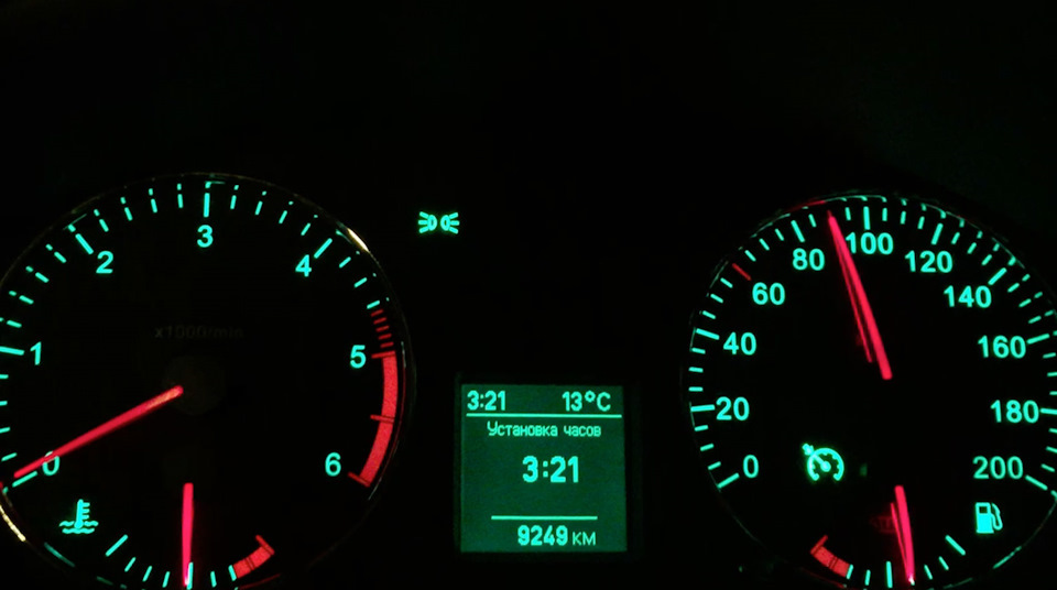

В моём случае система сразу не заработала. был не пройден педальный тест, пришлось немного подрегулировать датчик на педали сцепления.
Пробная поездка, правда на небольшое расстояние, показала стабильность заявленных автором и производителем параметров.
Остаётся доработать приборную панель, что бы светился символ КК вместо 4х4, но это совсем другая тема не имеющая отношения к производителю КК.

Т.е. просто сделать доп проводку и все? Диоды не надо впаивать?
Диод распаивать надо, его там просто нет. Посадочное под него место есть и не забудьте про резистор, его тоже надо не забыть распаять. Он на семь часов относительно светодиода расположен.
Ещё бы номинал резистора и тип диода который можно использовать.
По диодам в записи все есть, точнее в комментариях. Номинал резистора не помню, кажется выпаял с места индикации 4х4, либо в ЗиПе взял подходящий.
