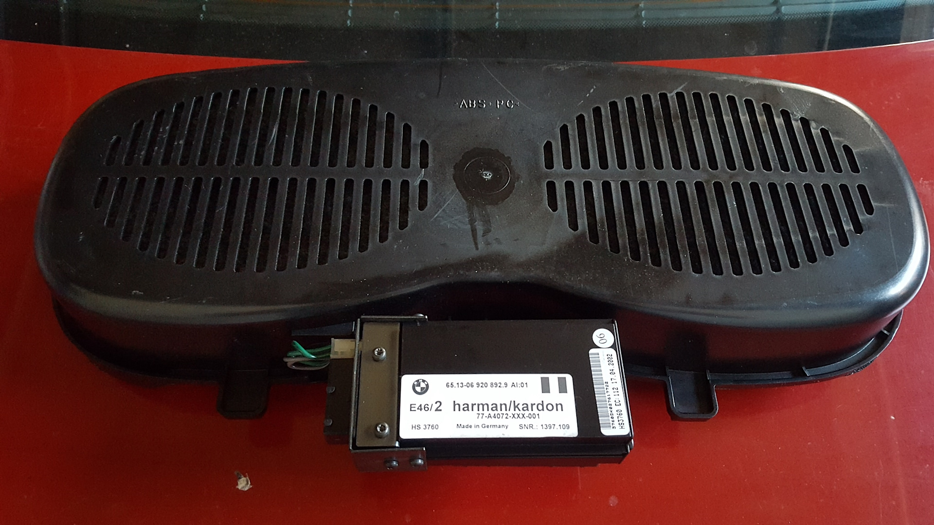

Перепал мне сабик HR с усилителем встроенным 65 13 6 946 987,
почитал я интернеь и понял, что для подключения надо усь свой Audio high power с каталожным номером 65120303870 (на картинке ниже):
заменить на harman kardon 65 12 6 946 985 для моего авто. Кстати этот номер — прямая замена усилителя harman kardon 65 12 6 920 594, который ставился на авто без саба, на сколько я понял. Первый номер ниже — это старый без саба, а второй — это новый усь, который работает с усем саба под полкой в паре (третий номер в списке):

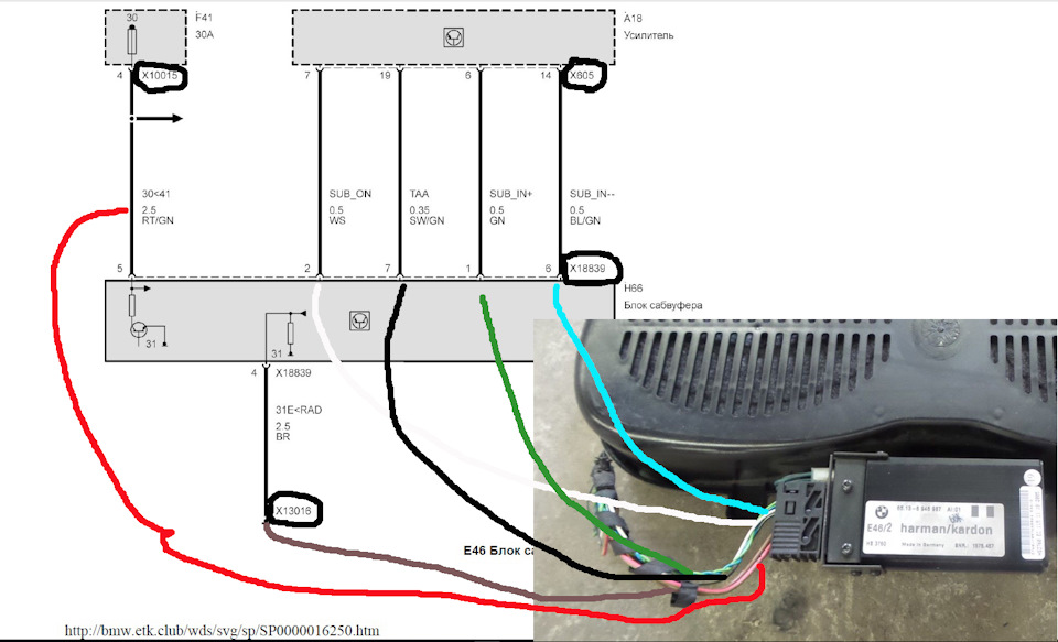

Спасибо огромное за материалы — из них получилась картинка и понимаение, на какие контакты усилителя HK приходит 4 провода, но:
1) Нужна распиновка разъема усилителя (на картинке X605) в виде таблички, как по сабовскому усилителю ты прислал. Но там было 2 модели усилителя HK — нужен который шел позже с проводами на дополнительный спаренный саб… И распиновка разъема 18774, на картинке это разъем 18839 — нет распиновки 18839 с текстовым описанием?
2) не могу понять, что за F41 (Это как я понимаю провод на предохранитель F41 — но в каком шлейфе багажника он подключается — вопрос. если в шлейф, который идет от магнитолы на усилитель, то там тоже должен быть этот провод — какого он цвета, найти бы).
Поможешь еще немного?
3) И 4й контакт уходит на X13016 на массу получается. Я так понимаю он крепится куда и масса CD ченджера — слева за спинкой заднего сидения к кузову…
1) На схеме напротив проводов есть циферки, это как раз номера пинов. Там еще есть цифры с сечением кабеля к примеру: к 5му пину разъёма X18839 (блока сабвуфера H66) идет провод rt/gn (Красно/зеленый сечением 2.5мм) от 4го пина разъёма Х10015 (держатель предохранителей).
2) F41 — предохранитель, цвета проводов подписаны на схеме.

3) Масса X13016 — прикрепляю самую последнюю схему, они в принципе не сильно отличаются по годам, если не попал с годом — пиши. По ВДС она именно там где ты говоришь — в багажнике слева
p.s. распиновку X605 и схему с x13016 добавил в папку на облаке.
Дублирую ссылку cloud.mail.ru/public/BEG2/p897TKxHQ
Поменял общую схему на а18 — она вчера целиком не влезла.
Теперь всё ясно макисмально! Спасибо, дружище, огромное! Куда заносить на пиво? )))
там в таблице распиновки по 605 все разъемы — резервные (7, 19, 6, 14) — то есть на High-power усилители там пустые гнезда и нет проводов, а остальные два (коричневая масса и Красный с зеленой полосой) — есть в шлейфе от магнитолы.

Посмотрел пины — у меня проводка стоит не HK и в разъемах х605 пустые 4 фишки для проводов, которые идут на 7,19,6,4й контакты — надо заказать провода (гнездовые контакты, как я понимаю) — заказал 61 13 0 005 197 и 61 13 8 364 832 — посмотрим, какие подойдут ))

не много не понял что делает эта коробочка…
а что если просто подать питание и сигнал саб ин(ы) как я понимаю это грубо говоря то что приходит на обычный саб в виде RCA тюльпана?
Это отдельный усилитель саба, судя по описанию… не знаю точно- я любитель… собрал по схеме — работает…
