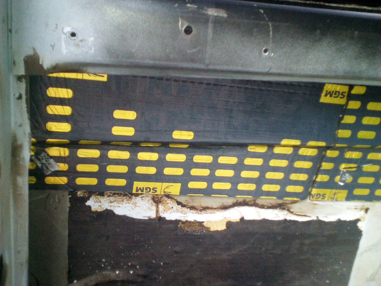

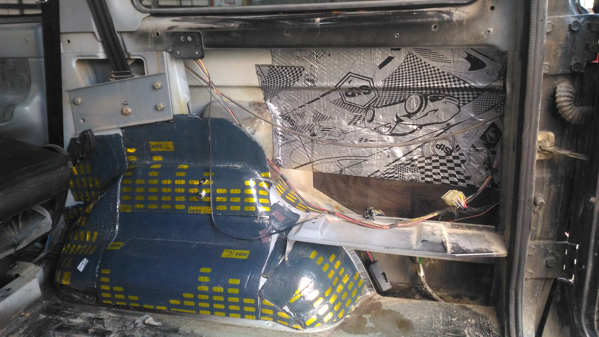

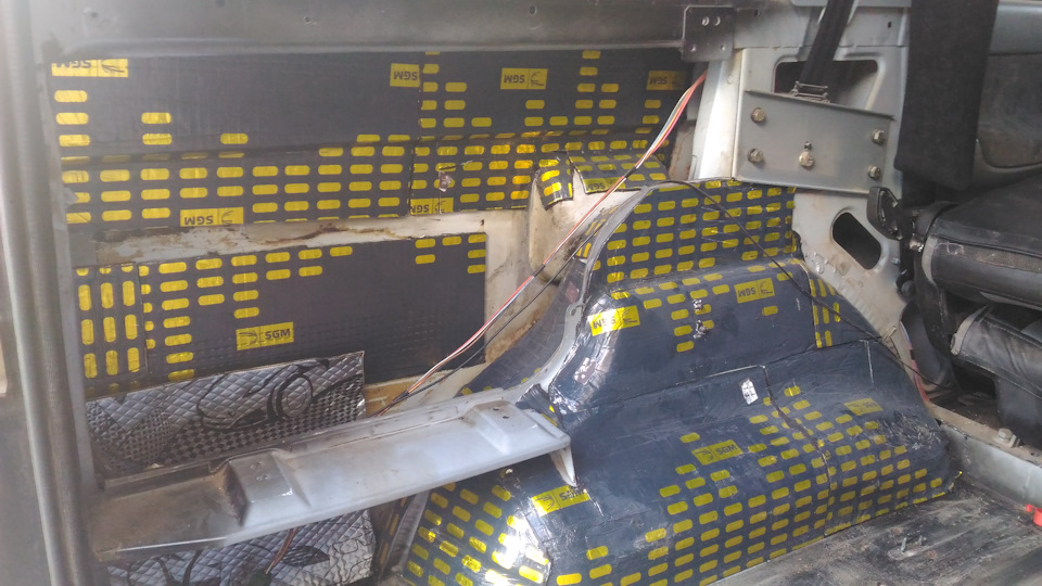

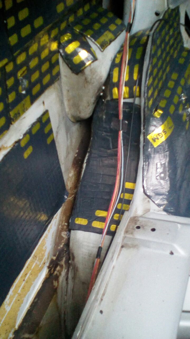

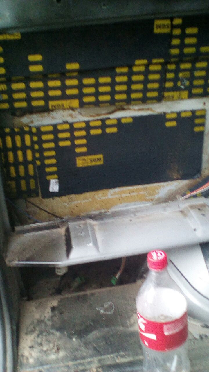

Была вмятина правого заднего крыла и я нашел сервис который все исправит. Для этого необходимо снять обшивку крыла. Я подумал раз все равно снимать обшивку, то я самостоятельно сниму обшивку и заодно подумаю о шумоизоляции багажника. В процессе разбора багажника, разобрал обшивку 5 двери.
Пока сделал частично виброизоляции.
Вообщем смотрите что получилось.
В планах доделать пол багажника. Вот думаю чем его покрыть 2 мм виброй или 4 мм. Может кто подскажет.
На второй слой пола багажника подобрал материал StP Accent Premium 1,0x0,75м, толщина 10мм
На первый слой пола багажника как вариант StP Вибропласт Silver 2.0 New 0,75x0,47м, толщина 2 мм
либо SGM Алюмаст Бета 4 (М4Ф1) 0,5х0,8 м, толщина 4 мм
Вибропласт хочу постить на первый слой на крышу машины и вторым слоем StP Accent Premium.
Делаю все сам и первый раз, поэтому к критике и обсуждению плана дальнейшей шумоизоляции.
На днях сделаю второй задних крыльев и арок и тоже выложу отчет.

гофру заказал, пока думаю посадить на скотч… сборка обшивки пока откладывается. В планах обшить арки и перейти к потолку.
Я когда делал шви кузова, проводку убирал в гофру, тяги от замков оборачивал маделином.
