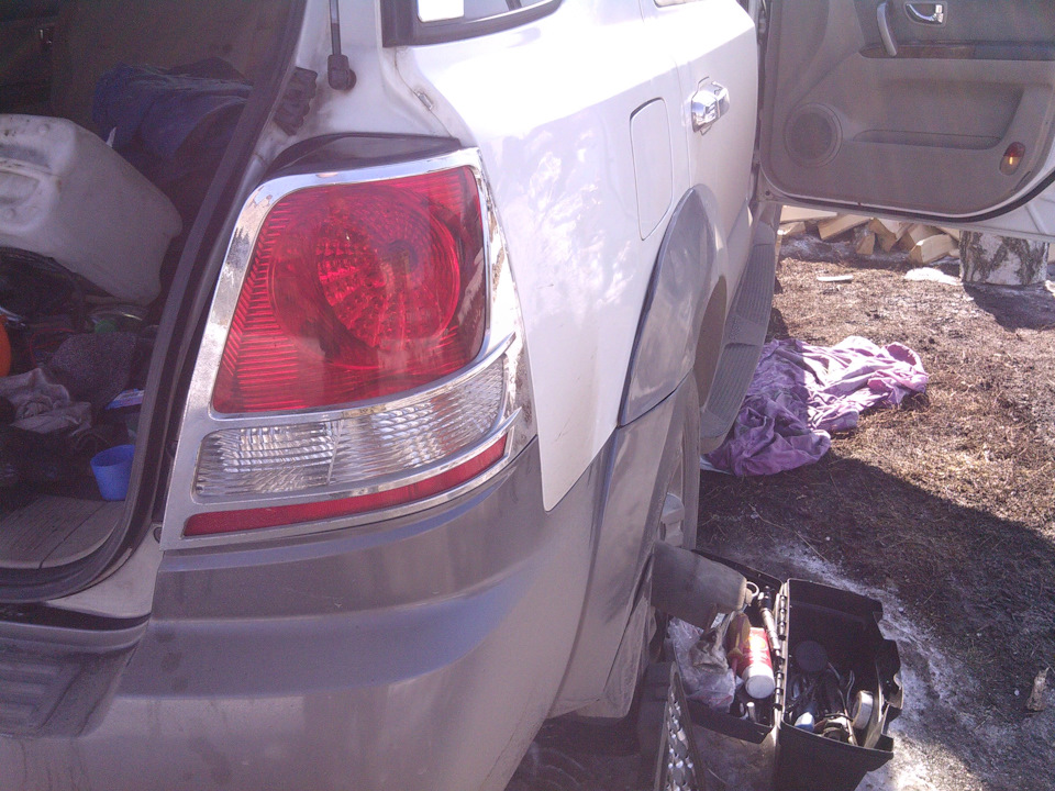

Сегодня пошевелил правый задний стопарь, а он болтается и стучит об кузов, выкрутил 2 болта и обнаружил что кто то пытался его снять но не вывел из зацепления, видимо просто рванул, и отломил 1 пластикове крепление. Пока просто приклеил на двухсторонний скотч. Только вот смотря на него и проводку…меня осенило как подключить БК к габаритам и как найти куда подключить. Просматривая схемы очень удивился, в сорике вся проводка на штекерах, позвал свою супругу, она смотрела на стопы, а я методом тыка отключал штекера и так нашел нужный мне разъем) Дальше проще, супруга включала свет, а я контролькой проверял контакты, 5 минут делов и нужный провод найден) Теперь БК не надоедает своим: Внимание! Включите свет! Теперь нужно обновить его последней прошивкой.

А датчик топлива подключал?
Дут? Да, подключил. На панели с обратной стороны под гаечку на плате прикрутил.
Да ладно бывает
Так клавиша при включении габарита включается
Подсветка клавиши?) Точняк, не подумал гг)) Де ты раньше был?) Давно не ездил по темноте и чет зациклился на конечных точках, блин вот затупил так затупил)
А не проще было к какой нибудь клавише подключить? У меня к клавише обогрева стекла подключено
Зачем мне обогрев стекла? когда нужны были именно габариты. Выключатель у руля пробовал, на там видимо на реле провода идут, и БК не видел габаритов.
