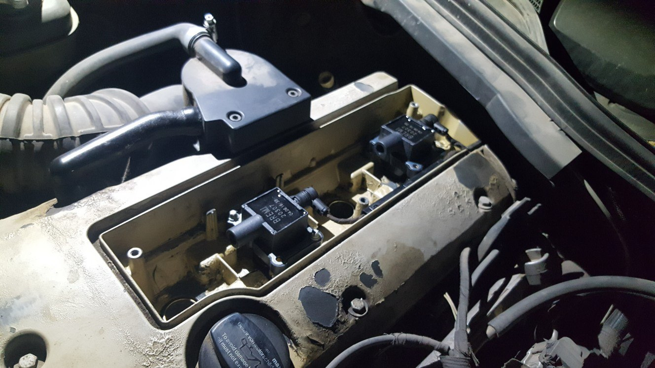

Недавно выкладывал запись, что катушки системы зажигания с большими трещинами, так вот поменял, поставил фирмы Bremi 20307(2200р)

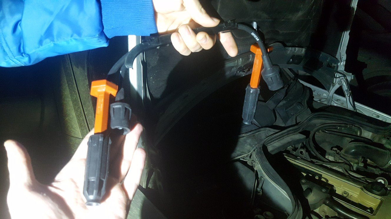

Провода высоковольтные поставил Bremi 983(2100р), оказалось что они сразу с наконечниками.
Машина стала намного лучше отзываться на педаль, и теперь она прет не только после кикдауна, но и до него.

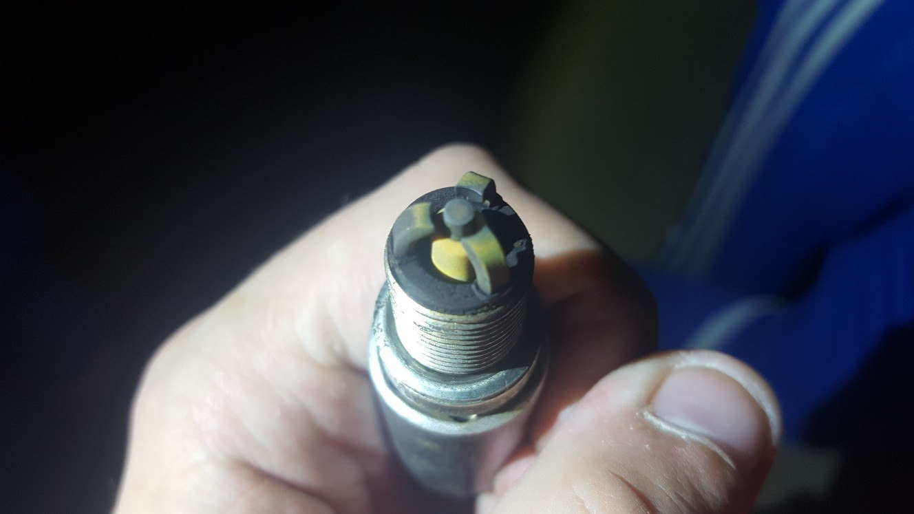

Решил выкрутить свечи, они в желтом налете, я так понимаю это какие то присадки в бензин? Заправляюсь на одной заправке 95atum

провода с сопротивлением?
Я конечно не спец, но желтый цвет, это сера

Через трещины на катухе искра может пробивать на массу не доходя до свечи.В этом случае на месте пробоя (на катухе) остаётся белёсый налёт.Во время езды появляются подёргивания при нажатии газа.
Ещё свечи поменяй, это точно не родные. Трехэлектродные это VAGовская фишка
Для моего мотора как раз такие и идут. Свечи менял примерно 8т.км назад
Для 111мотора? Первый раз такое слышу. Номерок свечей в студию
bosch 0 242 235 766

Это из за того, что у меня компрессорный дрыгатель
Да. Вижу. Они на компрессор идут. Ты прав

Номерок свечей написан на шильдике, приклеенном на поперечине, которая от фары до фары
Это я в курсе
У меня тоже обе катушки с трещиной посередине… это может влиять на ход? Вроде мотор работает ровно но тяга неочень остальное все заменено свечи шнуры наконечники
И у меня с трещинами. Это не показатель. По моему опыту катушки умирают сразу. Тоесть, если откажет, то движок уже норм работать не будет.
Или катушки не менялись очень давно. Провода тоже. И смысла обманывать нету, После замены машина поехала гораздо бодрее
Заметь, ты поменял и катушки и провода. Поэтому нельзя 100% говорить про катушки

Катушка с трещиной может неожиданно скончаться.(было у меня). Себе тоже обе Бреми ставил.
Машина у меня 7,5лет. Обе катушки с трещинами. Одна с приобретения авто. Вторая менялась года два назад. И тоже дала трещину. Я так думаю они почти все поголовно в таком состоянии
